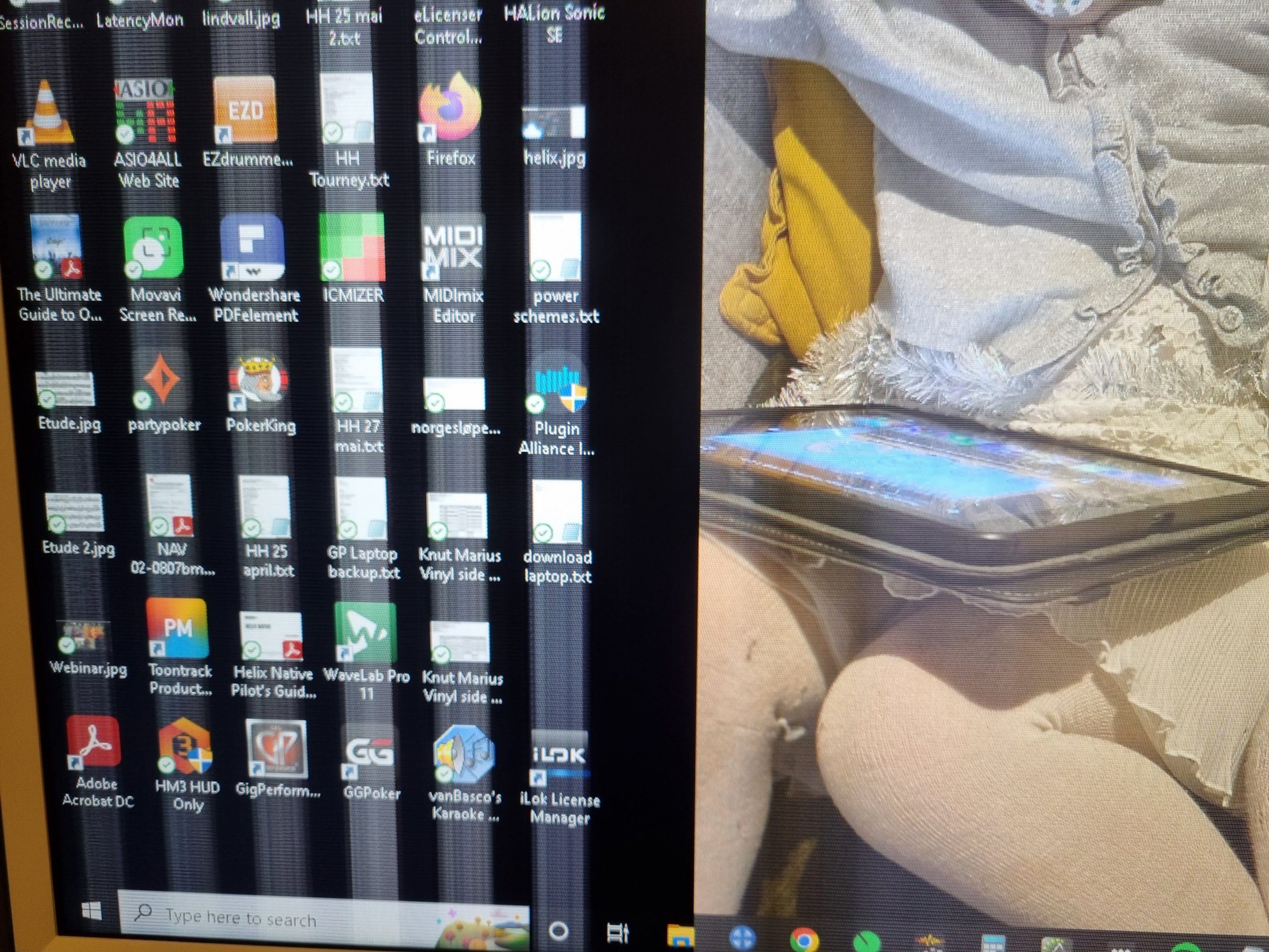

Hei,
AMD stasjonær maskin, spesialbygd av Komplett for drøyt år siden.
Skjermkortet er supert til mitt bruk (3 skjermer) men 50% av gangene jeg booter opp så er skjerm 1 "washed out" i noe støy, DVS det går helt fint å se skjermen, bakgrunnsbilde etc, men det er slike tynne hvite striper over det hele.
Ved å trekke ut display port kabelen fra utgang 1 og sette den tilbake, så er alt som det skal.
Komplett visste ikke hva dette kan komme av, noen her som har erfart tilsvarende og kan gi noe råd? Har alle siste drivere.

Komplett bør ikke ha noen problemer med å gi deg et nytt kort på reklamasjon (med litt flaks får du også et nyere kort), og ettersom hele pcen er bygget der skal du normalt slippe tung feilsøking selv. Som foreslått over kan du prøve å bytte om på kablene, men dette er en long-shot.
Rare skjermproblemer kan forekomme av kabler som oftest, så ombytte, test og se om problemet fortsatt er der eller om det flytter seg.
Flytter problemet seg så har du synderen, og det er kabelen hvor du bare handler en ny og kaller det fixed.
Er problemet der fortsatt så kan det være skjerm eller skjermkortet, og da må du omrokkere signaler og se om problemet kommer fra samme port på skjermkortet eller om det følger skjermen som er brukt.
