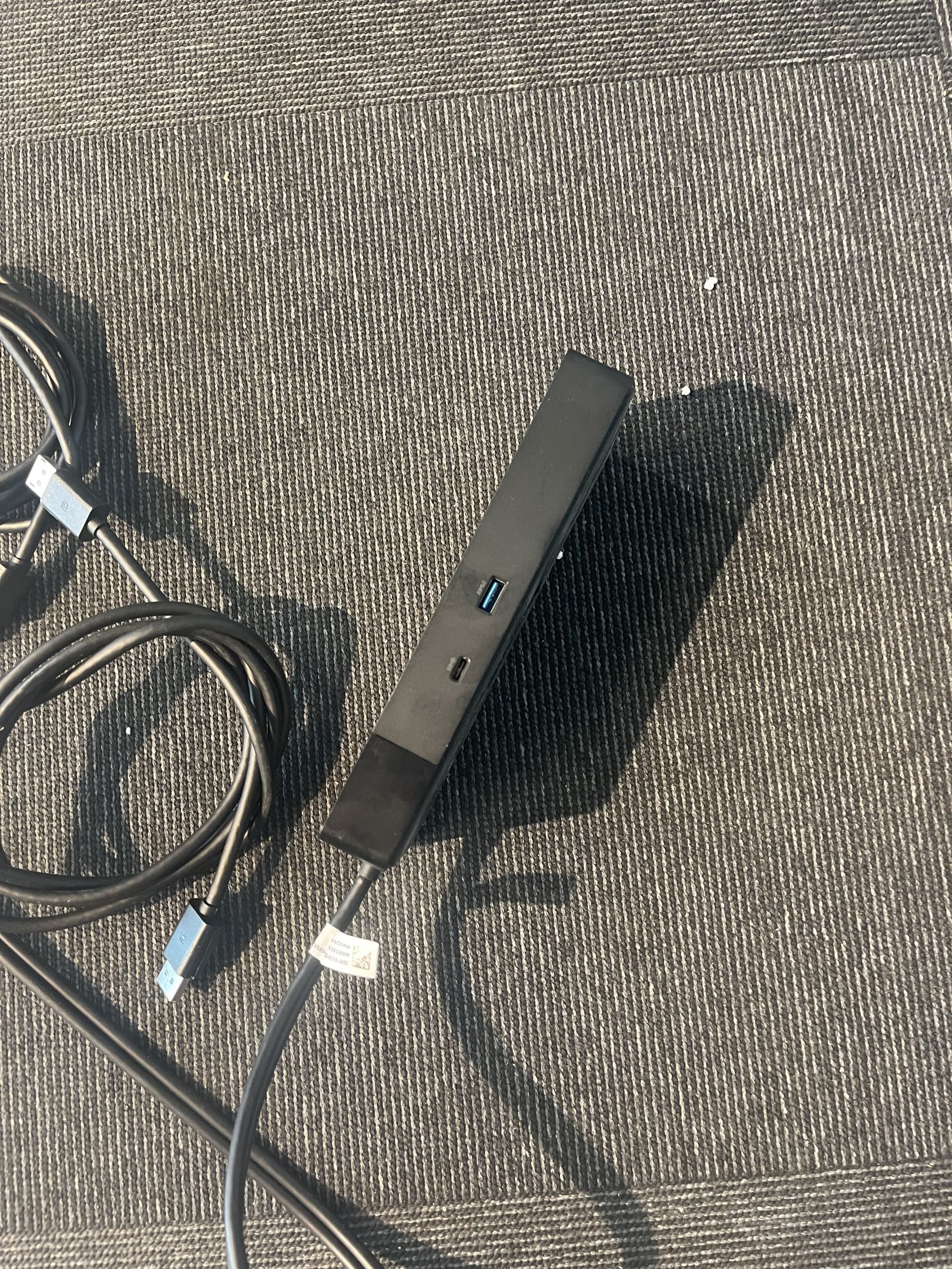

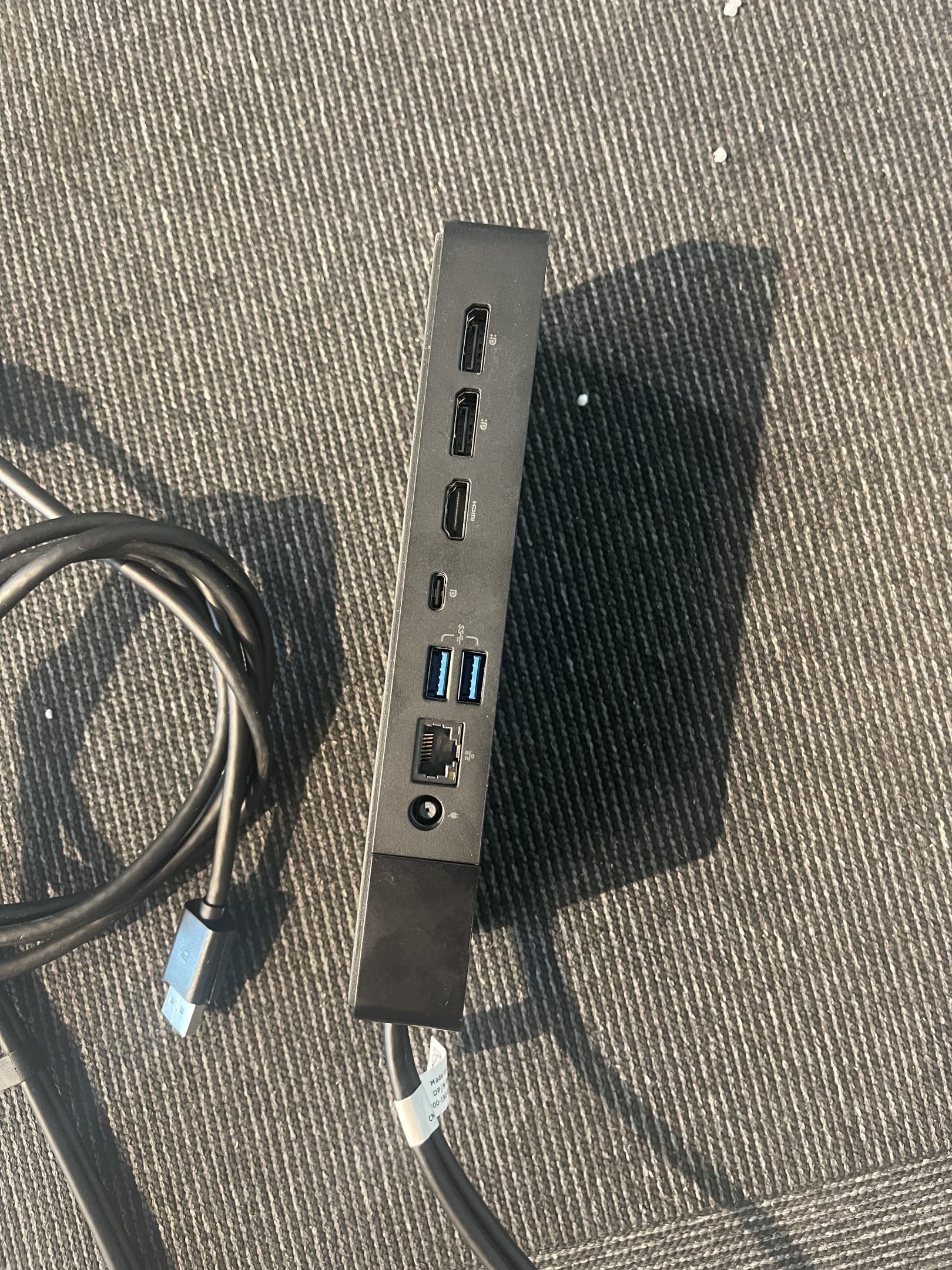

[email protected] Skrevet 15. september 2022 Skrevet 15. september 2022 Hei. Har nå forsøkt å få et svar av Komplett i flere dager uten å få et tydelig svar. Skal ha 2 eksterne skjermer tilkoblet en laptop. På det andre setup'et er det 1 HDMI ut av laptop og inn i en "boks", fra boksen går det hver sin HDMI opp til hver skjerm, får da opp så man kan ha 2 ulike arbeidsbilder samtidig. På den nevnte "boksen" er det også tilkoblet en nettverkskabel uten at jeg vet hvorfor det? Kan noen være snille å forklare hva jeg må ha for å få satt det opp på samme måte på en arbeidsstasjon til? Linker til aktuelt utstyr mottas også med stor takk. Bildet viser det som er beskrevet over på eksisterende arbeidsstasjon.
Hårek Skrevet 15. september 2022 Skrevet 15. september 2022 Bildene viser en Dell Dock – WD19S 130W. Det er en dockingstasjon, som kobles til USB-C utgang på laptop. Skjermkablene er DisplayPort. Gir også en ekstra nettverkstilkobling. Alternativt kan man kjøre USB-C kabler direkte til to Dell skjermer (som tar USB-C). Da trengs ikke en slik boks.
Gjest Slettet-fsaSP0zV Skrevet 15. september 2022 Skrevet 15. september 2022 Hårek skrev (14 minutter siden): Skjermkablene er DisplayPort. Hvis skjermene har HDMI, kan man bruke kabler med DP i "dock-enden" og HDMI i skjermen.

Svein M Skrevet 16. september 2022 Skrevet 16. september 2022 (endret) Den du har bilde av er en dockingstasjon, som kobles til USB-C utgang på laptop. Den har 2 DP (Display Port) og 1 HDMI som kan brukes til å koble til skjermer. Den har 1 nettverkstilkobling (kan brukes om du bruker kablet nettverk) Den har 1 USB-C tilkobling (i tillegg til den som brukes mot laptop) Den har 2 USB-A tilkobling (kan f.eks brukes til mus og tastatur) I tillegg så støtter den at laptop lades gjennom USB-C tilkoblingen. Det er vel noe lignende dette du trenger, det finnes sikkert rimeligere varianter. Nå vet jeg ikke hvilken skjermer du vil ha, men om du skal ha 2 stk 4k skjermer så må dockingstasjonen støtte 3840x2160 og helst med minst 60Hz. Endret 16. september 2022 av Svein M
