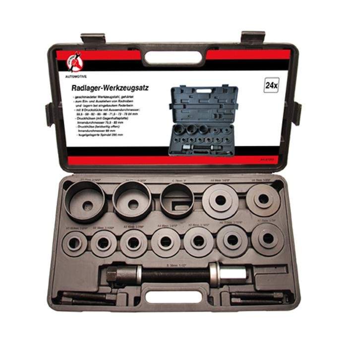

Hjullager er en jobb for viderekomne, siden du må helt inn til spindelen og må ha presseverktøy for å få det ut og inn.
Hvordan ser presseverktøy ut. Er det den for å få løs den tynne runde strengen? Splinten? Låsesplint?
sedsberg skrev (1 minutt siden):
Det varierer veldig. På noen holder det med vanlige fastnøkler og litt muskler. På andre må man ha spesielt pressverktøy.

Kanskje jeg skal kjøpe et sånt verktøy.
Samt hvilke butikk kjøper jeg lager hos? Mekonom? Hva koster et lager?

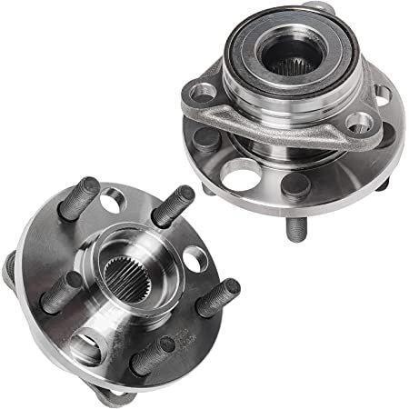

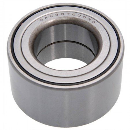

Søk på Youtube først og se noen videoer av hjullagerbytte. Spesielt foran kan det bli ganske komplisert. Hvis du tror du kan klare det kan du finne lager hos f.eks. Skruvat.
Prisen kan ligge rundt 800kr. og opp til et par tusen avhengig av type. Vet ikke hva det er på passat men er du heldig er det av alt-i-ett-typen hvor du ikke trenger spesialverktøy.
Ene typen:
Andre typen:
Endret av sedsberg
