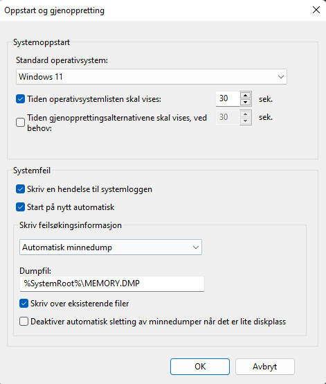

Forresten, slår PC-en seg helt av, eller starter den på nytt av seg selv når problemet oppstår?
Eller bare fryser den fullstendig så du må bruke strømknappen på kabinettet?
Forskjellen er at hvis den starter på nytt av seg selv så kan det være en blåskjerm som du ikke ser. Den kan også fortelle hvor feilen ligger. Desverre så er automatisk omstart ved systemfeil satt som standard i Windows.
Høyreklikk på Datamaskin-ikonet på skrivebordet og velg Egenskaper (sitter på Engelsk Windows, så oversettelsene kan være noe feil).
Trykk på Avanserte Systemegenskaper på listen til høyre
Kan også stå til venstre - Microsoft har drevet å flyttet på disse innstilingene.
Under Oppstart og Gjenoppretting, trykk Innstillinger...
Hak av Start på nytt automatisk.

Det som skjer er at skjermen blir helt svart. Det kommer ingen "starter på nytt" tekst.
Jeg mener at i begynnelsen, så slo den seg rett av og etter 2-3 sekunder, så startet den på nytt, så det gikk veldig fort.
Men i den siste tiden, så skjer det samme, foruten at den starter på nytt igjen. Jeg har prøvd å vente ca 1 minutt på at den skal starte igjen (Lyset på maskinen er på og vifta går etter at skjermen går i svart), men jeg må da fyskisk trykke på av/på knappen til pcen, slik at den skrur seg av, og så trykke på nytt for at den skal starte opp igjen.

Høres ut som det har vært noen blåskjermer involvert. Se endringene jeg gjorde i innlegget mitt over.

Forskjellen er at hvis den starter på nytt av seg selv så kan det være en blåskjerm som du ikke ser. Den kan også fortelle hvor feilen ligger. Desverre så er sutomatisk omstart ved systemfeil satt som standard i Windows.
Done! Takk

Robin Fenty skrev (7 minutter siden):
Done! Takk
Bare for å være sikker:
Du vil ha "Start på nytt automatisk" haket AV, altså at boksen IKKE er merket.
Gi maskinen en restart for å være sikker på at endringen tar effekt.
