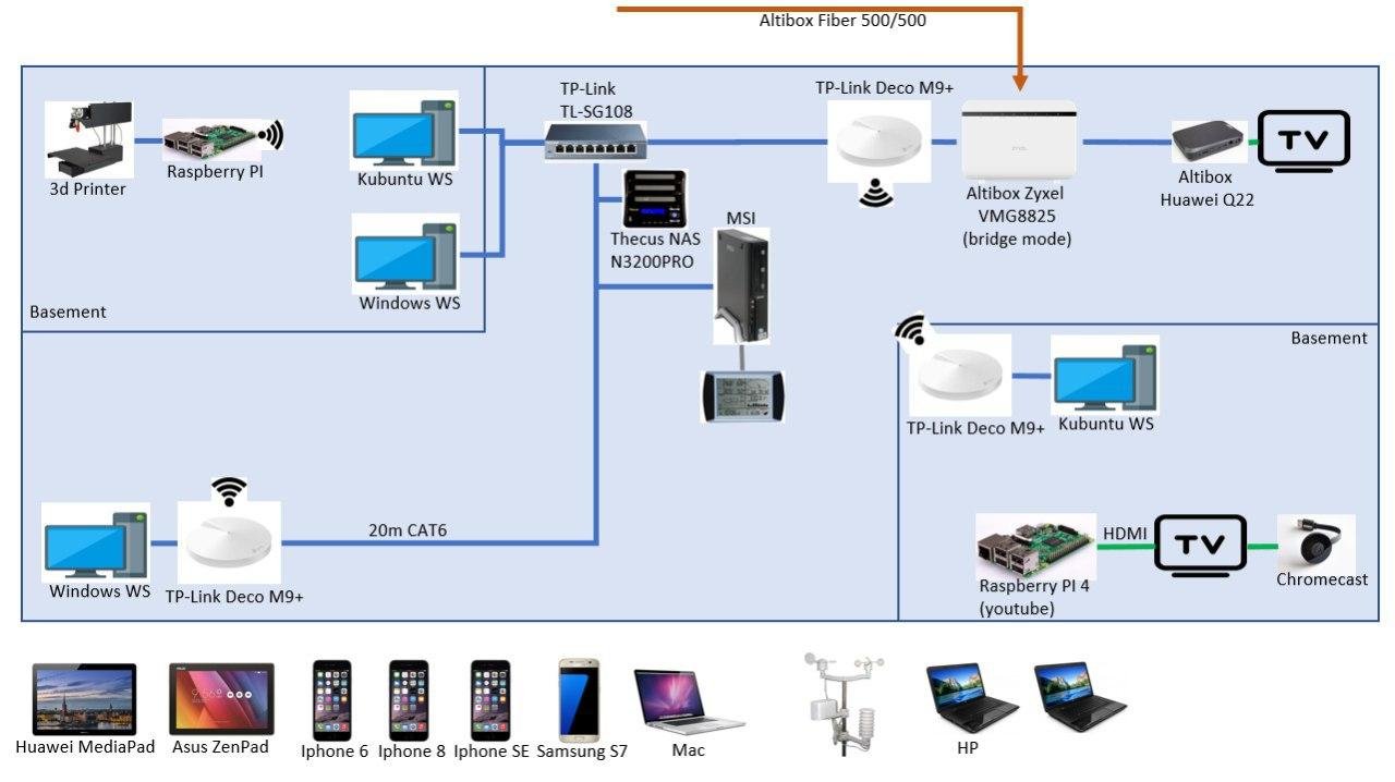

Det er vel knapt noen leverandører som leverer en løsning som ikke innkluderer en ruter idag. Jeg er enig i at det er å foretrekke å ha egen ruter man selv har full kontroll over. Slik jeg ser det er det da 2 mulige veier å gå
  1. Erstatt leverandørens utstyr. Dette krever endel kunnskap og er ikke noe for hvermansen.
  2. Sett leverandørens ruter i bromodus og koble til egen ruter/mesh.
Jeg har valgt alternativ 2 fordi det er enklest og billigst og fordi det gir meg en enkel måte å finne ut om det er mitt utstyr eller innkommende signal det er noe feil med dersom jeg skulle får problemer med nettforbindelsen (noe det viser seg jeg ikke har hatt på 2 år).  Alternativ 2 gir meg full fleksibilitet og sikkerhet uten å gå på bekostning av ytelse. Jeg har koblet på et lite mesh og har en switch i mitt nett. Jeg har 5 stasjonære PCer, 2 laptoper, 2 stk NAS-bokser, 2 stk nettbrett, 2 mobiler, et par Raspberry PI hvorav en fungerer som trådløs forbindelse til en 3d-printer. I tillegg er det flere enheter når familien er på besøk.
Vedlagt figur er et par år gammel (har en NAS til nå), men ellers rimelig representativ. Har en 'hjemmesentral' i bromodus + min egen mesh-node i en ende av huset + en CAT6 kabel (via en switch) over loftet til den andre enden av huset der det står en annen node. Det gir fullgod Wifi i hele huset + flere aksesspunkter for kablet forbindelse. I tillegg en trådløs node i kjelleren.
