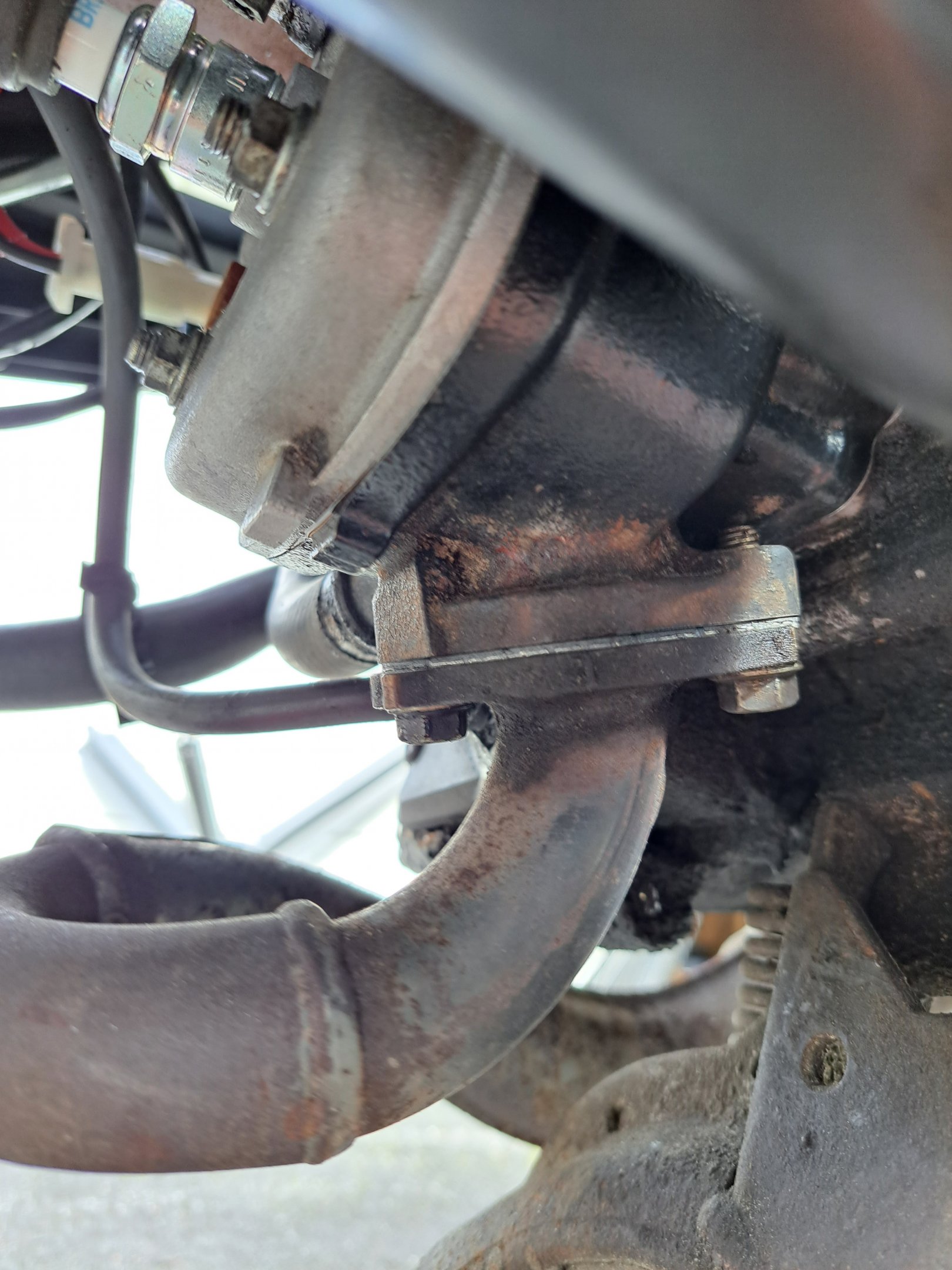

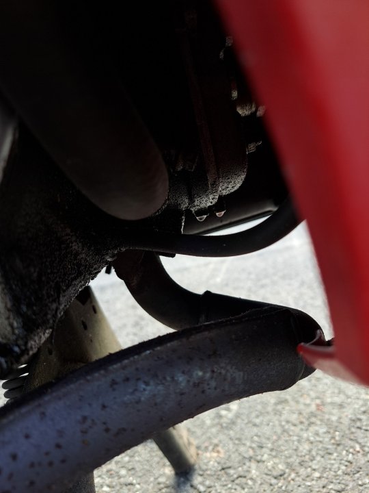

Labelle Skrevet 26. juni 2022 Skrevet 26. juni 2022 (endret) Hei, Har en aerox 2008 modell. Er egentlig ferdig med mopedlivet for lenge siden men liker å farte litt rundt på den i sommermåndene. Ser det lekker olje fra en eller annen plass. Det er vel ikke toppakningen? Byttet forsåvidt sylinder for noen år siden. Men fargen var så vanvittig rød og klar. 2-takts oljen har vertfall en slik farge. Endret 28. juli 2022 av Labelle
sedsberg Skrevet 26. juni 2022 Skrevet 26. juni 2022 Et typisk sted er slangen som går fra oljetanken ned til motoren/pumpa.
Sjørøver Skrevet 26. juni 2022 Skrevet 26. juni 2022 Ser ut som rød olje, totaktsolje. @sedsberghar nok rett.
Mannen med ljåen Skrevet 26. juni 2022 Skrevet 26. juni 2022 Totaktsmotorer er jo relativt enkle. Ingen sirkulerende olje som smører og pumpes rundt. Bare olje som forbrukes, på samme måte som bensin. Den enkleste løsningen er at du var uforsiktig ved fylling, og sølte. Har den egen oljetank, eller må du blande i bensin? Hvis oljetank, sjekk slangen fra denne ned til oljepumpe. Og vær forsiktig med å starte motoren. Du vet ikke om noe olje kommer frem til sylinderen.
Labelle Skrevet 26. juni 2022 Forfatter Skrevet 26. juni 2022 Takker for svar. Får skru av å sjekke. Har både oljetank og jeg har olje i bensin grunnet trimsett. Må nok være en slange som lekker.

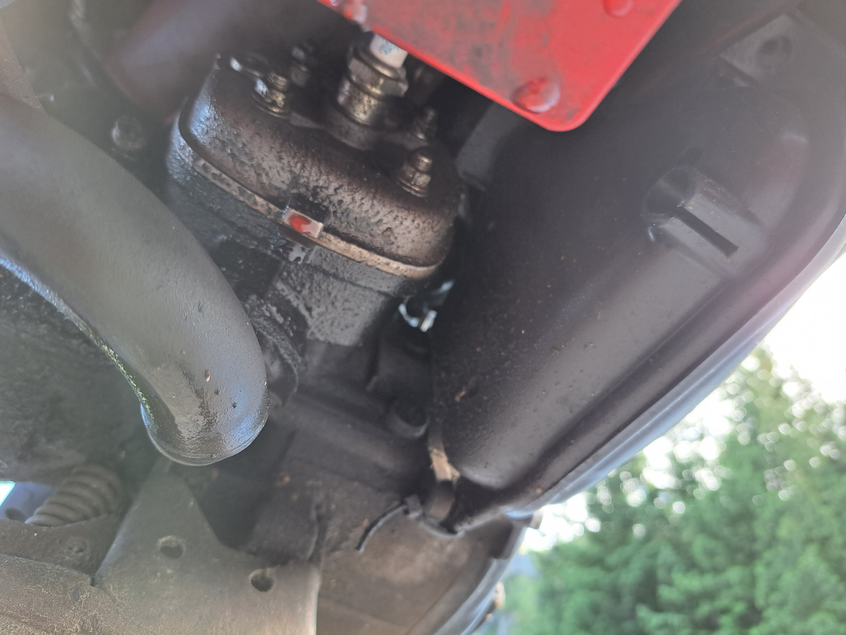

Labelle Skrevet 28. juli 2022 Forfatter Skrevet 28. juli 2022 (endret) Fant aldri ut av dette. Demonterte sylinderen og satt den sammen igjen med nye pakninger. Fremdeles svetter det noe veske ut mellom sylinder og topp. Er en polini sport sylinder. Hvorfor var fargen rød? Kjøleveske er grønn farge. Dere ser svetting hvis dere zoomer inn på bildet mellom topp og sylinder. Endret 28. juli 2022 av Labelle
Rambo82 Skrevet 5. august 2022 Skrevet 5. august 2022 sprut litt startgass rundt toppen der , øker den i turtall er det lekkasje der.. motor i gang
