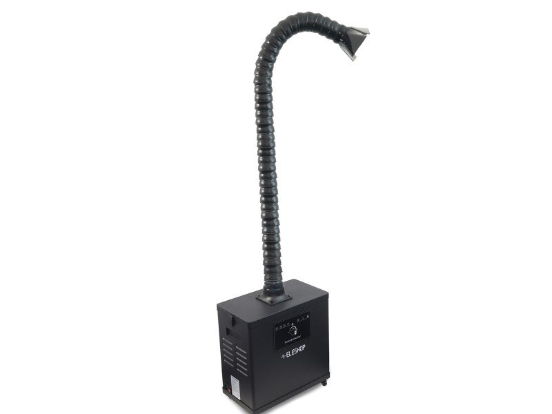

Det finnes "røyksugere" med filter i stedet for slange som kan brukes mer portabelt. Huskler ikke noen spesifikke merker i farten men burde ikke være for vanskelige å finne. Evt. lage selv.

En stor og *god* røyksuger med kraftig HEPA-filter etterfulgt av kullfilter vil være godt nok til at det ikke er nødvendig å dra luften helt ut - vanlig lodding går unna helt uproblematisk og man kjenner ikke noe til røyk eller andre lukter når de står på. Bråker litt, men de fungerer.
Selv har jeg denne her, og den er god og overkommelig priset:
https://eleshop.eu/catalog/product/view/id/2268/s/aoyue-fek-01-portable-soldering-fume-extractor/category/347/
Men, om loddebehovet også inkluderer SMD-lodding med kraftig varmluftsstasjon og mye bruk av fluss - så kan det være nok til at det faktisk har noe for seg å dra luften helt ut.
Uavhengig av type lodding - tviler sterkt på om det holder med en støvsugerslange om avstanden er stort mer enn en meter. Går det ikke rett ut, så må viften være god til å dra, og diameteren bør være sånn passe, ala det man bruker til ventilasjon ellers. 125mm elns.
Typen loddetinn du benytter vil og være relevant - blyholdige varianter er såpass mye enklere å benytte at man ikke behover like mye / like aggressiv flussmiddel.
