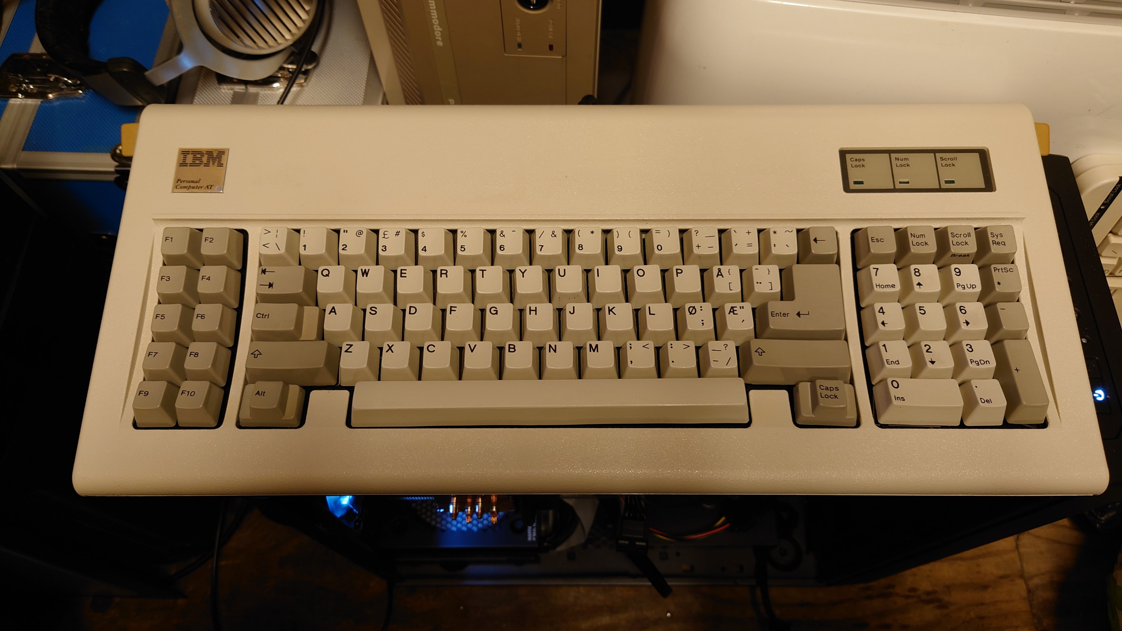

Defekt IBM Model F 6450225
Hei.
Finnes det erstatningsbrytere til dette tastaturet? Har ett som er i nesten 100% kosmetisk stand men 5-6 taster henger. Får fjøra i spor men etter ett trykk så henger tasten seg opp.
Trolig går det rett i søpla men hadde vært morro å få det til å fungere.

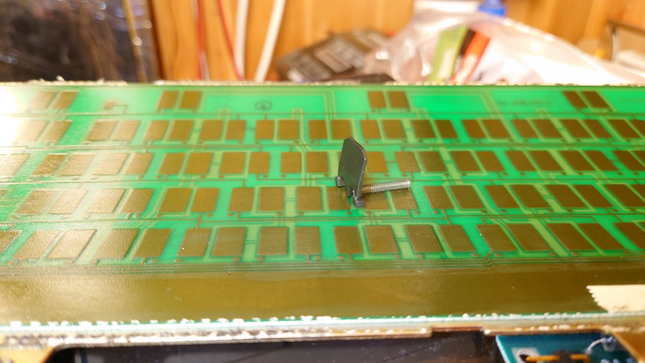

Har tatt det opp nå. Er tydeligvis sølt noe gugge. Området rundt tastene som henger er veldig "sticky". Skal prøve å rense samt tørke det skikkelig.
Det var ikke enkelt å få fra hverandre!
Endret av sedsberg
2 minutes ago, xClaymanx said:
Rense med sprit eller wd40 eller noe da. og lube det igjen
Pga. virkemåten så vil jeg ha det 100% tørt og rent.
Kretskortet ble rent bare med litt vann og tørkepapir. Slenger "flappene" i ultralydvaskeren. Er redd for å knekke dem med å sitte og gnikke manuelt.
Endret av sedsberg
Har renset tastatur for sukker før, og det tok en 2-3 runder før all stickyness var borte.
Tror nok du kommer i mål sånn som du renser nå.

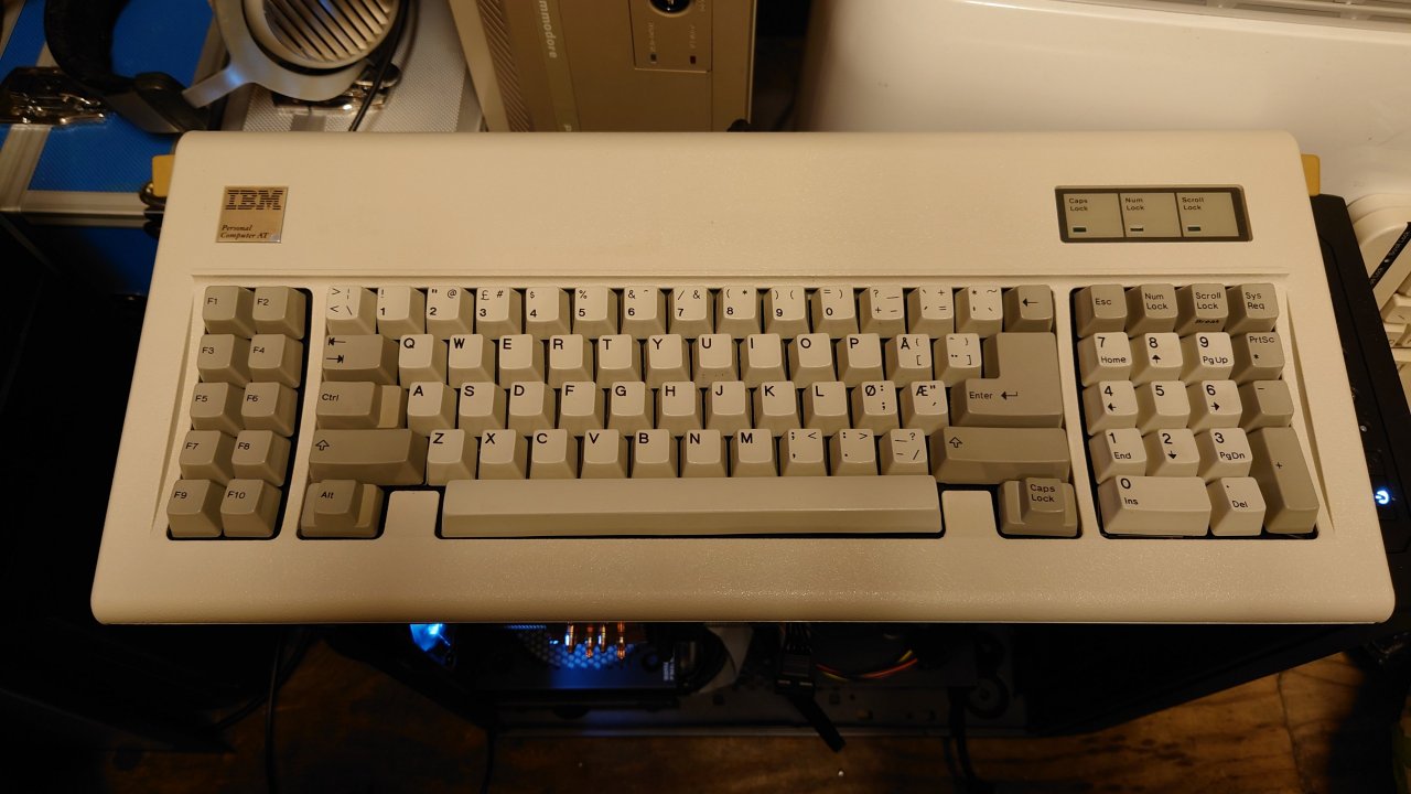

Tastaturet fungerer nå helt perfekt. Som nytt faktisk. Space er bare litt spesiell og kan være veldig knotete å få på plass 100% når man setter det sammen.

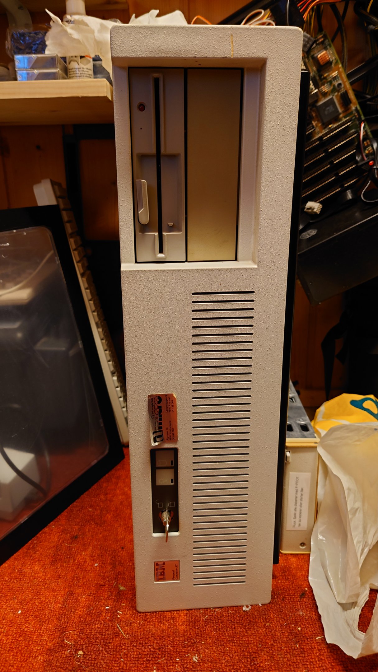

Har ikke fått sett så nøye på resten av maskinen men ser ikke ut il å være noe galt. Til og med harddisken fungerer.
