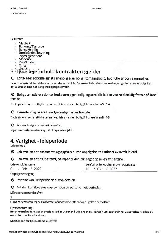

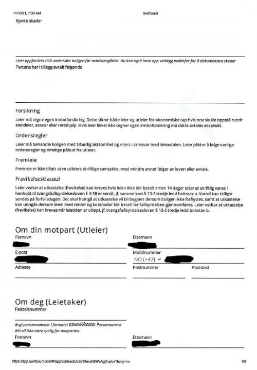

azazel123 Skrevet 5. mai 2022 Forfatter Skrevet 5. mai 2022 (endret) mobile999 skrev (11 timer siden): Riktig. Er det ikke aktuelt å protestere på oppsigelsen? Planen var å protestere. Men når jeg skulle hjelpe dem med dette fikk jeg se kontrakten deres idag og fant noen opplysninger som nok endrer saken en del.. Utleier har krysset av for: - "Bolig som utleier selv har brukt som egen bolig, og som blir leid ut ved midlertidig fravær på inntil fem år." Jeg har forstått at dette reduserer oppsigelsesvernet betraktelig. Men gitt opplysningene over hvordan blir det i denne saken? Hvis eier vil flytte tilbake så helt greit da må han få lov til dette. Men kan han nå forlange å flytte tilbake i en veldig kort periode for å pusse opp på utsiden og deretter sikkert leie ut igjen med en gang? Feks hvis han har primærbolig i en annen del av landet og egentlig bare skal på ferie. "Brukt bolig som egen bolig" betyr vel at man har meldt flytting og bodd der? Ikke hatt fem uker ferie der forrige sommer...? Ellers kan jo ferier regne inn på disse "fem årene" og man kan fortsette slik i evig tid? Er det noen minimumskrav til botid? Her er det også spesielt siden utleier ikke er eier. Hvordan påvirker dette saken? Hvis feks eier aldri har bodd der siden han kjøpte i oktober 2020 og bare har brukt som feriebolig. Da kan vel ikke forrige eier leie ut og gi et dårligere oppsigelsesvern pga utleier og ikke eier har bodd der tidligere? Endret 5. mai 2022 av azazel123
mobile999 Skrevet 5. mai 2022 Skrevet 5. mai 2022 Det er riktig at man må lese kontrakten som en helhet for å få hele bildet. Hva står det (nøyaktig) i kontrakten om oppsigelse?

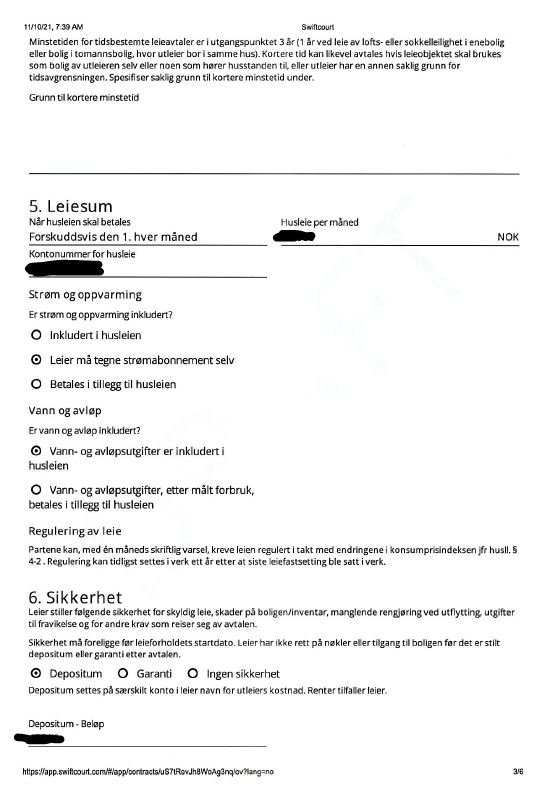

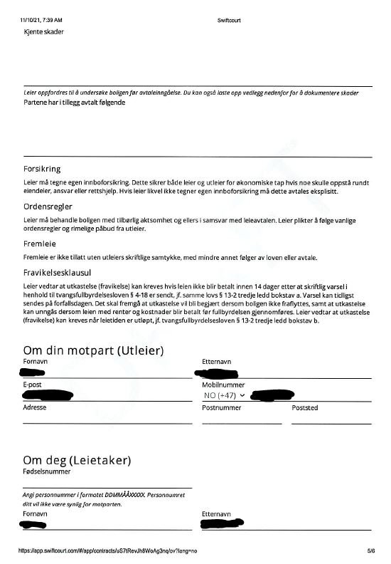

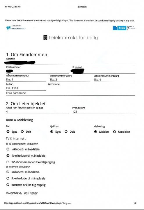

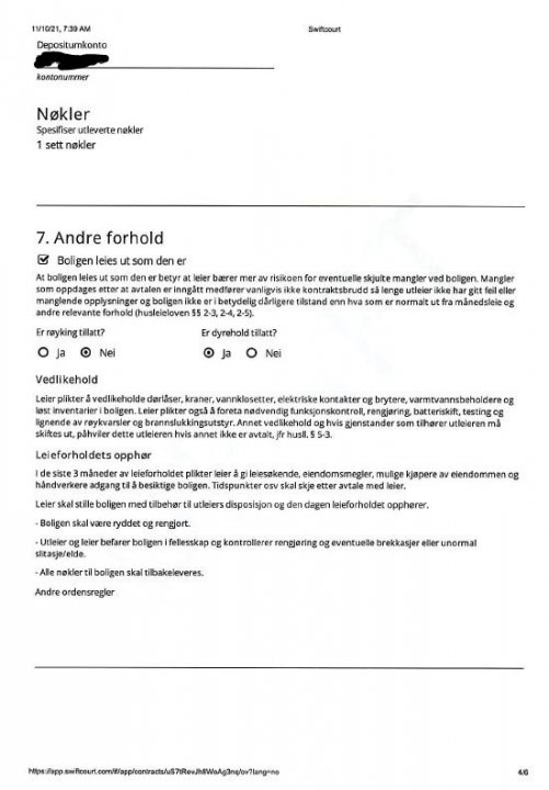

azazel123 Skrevet 5. mai 2022 Forfatter Skrevet 5. mai 2022 (endret) mobile999 skrev (9 timer siden): Det er riktig at man må lese kontrakten som en helhet for å få hele bildet. Hva står det (nøyaktig) i kontrakten om oppsigelse? Da har jeg skaffet alt av kommunikasjon de har hatt. Virker som de har truffet på drømmeutleieren. Har lagt ved kontrakten med navn etc strøket over. La også ved oppsigelsen de fikk. Denne kom på mail som jeg tror ikke er gyldig oppsigelse? Mener huske har lest at må være med brev, men uansett så tabbet han seg ut og sendte til feil mail, dette oppdaget han ikke før dagen etter så de fikk ikke denne oppsigelsen før 1. mai. Så da vil den jo ikke gjelde før 1. juni og de kan dermed bo der til ut juni i verste fall. Informasjon jeg hadde fått over om oppsigelse var ikke helt korrekt. Eneste som står i oppsigelsen er referanse til punkt fire i kontrakten som gjelder dette med 1 måneds oppsigelse. De sendte ham da en SMS om hvorfor og da svarte han: "Barna ønsker å benytte huset i sommer." I slutten av mars hadde de også kommunikasjon med ham. Han sendte først en SMS hvor han spurte om de skulle bli værende i huset hele sommeren pga hans barn skal opp til Lofoten noen dager i juli, og han vurderte derfor å få nordveggen på huset malt. De svarte at de skulle bo der hele perioden de leide og da svarte han: "Skjønner. Fint å høre at dere har det bra." Usikker om dette har noe å si, men de har også fått informasjon om at verken utleier eller eier (sønnen) som kjøpte huset i september 2020 har bodd i huset i denne perioden siden da. Men jeg vet ikke når sist noen av dem bodde der. Punktet "Bolig som utleier selv har brukt som egen bolig, og som blir leid ut ved midlertidig fravær på inntil fem år." endrer vel dette med oppsigelsesvern så da blir vel spørsmålet mitt er det fortsatt vernet mot at utleier vil ha barna på ferie? Og endrer dette med at den virkelige eieren ikke er utleier noe? Noe annet som bekymrer oss er at hvis de nå protesterer og dette blir tatt til følge pga urimelig grunn for oppsigelse. Er det noe som da stopper han fra å bare finne på noe som i tekstform er den lovlig grunn og sende ny oppsigelse? Selv om han ikke har tenkte å gjennomføre "oppussing av bad" eller hva han måtte komme på av mer gyldig grunn? Har kanskje ingenting å si, men poster ihvertfall litt info om huset som jeg fant når googlet. Det har skiftet eier en del ganger ganske nylig. Virker som er noe som går i arv i familien og jeg går ut i fra dette blir brukt som feriebolig. - 15.10.2013 kjøpte utleier av en med samme etternavn (denne kjøpte huset i 2001). - 15.10.2013 (ja samme dato) solgte utleier til en annen med samme etternavn til dobbel pris - 03.11.2015 ble huset solgt igjen - 13.12.2019 ble huset solgt igjen, kjøper må da ha vært utleier for neste salg er gjort av ham - 03.09.2020 kjøpte sønnen huset av utleier Endret 5. mai 2022 av azazel123 1
mobile999 Skrevet 5. mai 2022 Skrevet 5. mai 2022 Oppsummert: Husleiekontrakten opplyser at: "Bolig som utleier selv har brukt som egen bolig, og som blir leid ut ved midlertidig fravær på inntil fem år. Dette gir leier færre rettigheter enn ved leie av annen bolig, jf. husleieloven pgf 11-4" Dvs. at i nesten hele kapittel 9 i husleieloven ikke gjelder. Relevant lesestoff: https://www.regjeringen.no/no/dokumenter/nou-1993-4/id373625/?ch=4#kap3.12.4 https://www.regjeringen.no/no/dokumenter/otprp-nr-82-1997-98-/id159235/?ch=15#kap15-5 https://www.stortinget.no/no/Saker-og-publikasjoner/Publikasjoner/Innstillinger/Odelstinget/1998-1999/inno-199899-043/12/ Jeg har ikke lest alt ennå.
