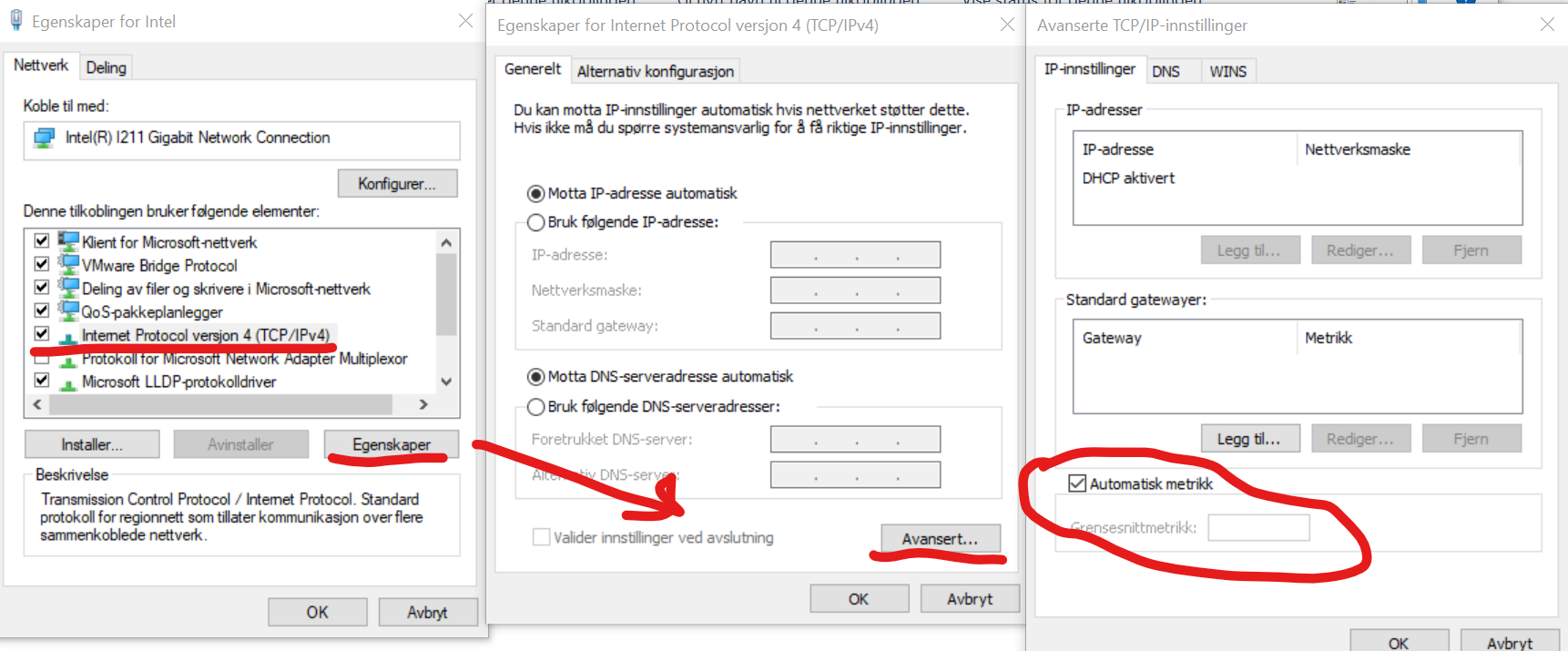

image.thumb.png.0f6478d1346c36086e7eb6aadfd8dcd2.pngHar opplevd tidligere om jeg husker rett at å endre i cmd ikke alltid vil endre metrikk permanent, og dermed vil det ved statusendring muligens tilbakestilles. (men dette må potensielt gjøres for ipv4 og ipv6). Men å sette prioritet i komandolinje burde virke. Du har ikke en programvare fra lenovo som overstyrer?
Ref bilde kan du prøve å sette manuell metric på eks 10 på LAN 50 på WIFI kortet og 100 på Mobilkortet. Auto skulle i prinsippet gitt deg lavest på LAN så WIFI også Mobil, men automatisk skal om jeg husker rett være høyere enn det høyeste du skriver i feltene manuelt.
Tidligere var det mulig å endre hvilket kort som skulle prioriteres slik at du kunne satt det opp med først ethernet så wifi så mobil i et enkelt vindu der du bare dro ting opp eller ned, men dette har de fjernet fra nettverk og delinssenter i de siste versjonene. I Windows 11 så kan du velge på mobilnettverkskort:
I komandolinje når du skriver "route print" etter at du er koblet opp med LAN, WIFI og LTE, ser du da hvem som har lavest metric?
Tidligere har jeg erfart at lenovo har egen programvare som styrer med dette og den er plagsomt irriterende. Dersom det er tilfelle ville jeg forsøkt å avinstallere denne og benytte Windows sitt nettverksoppsett direkte.
