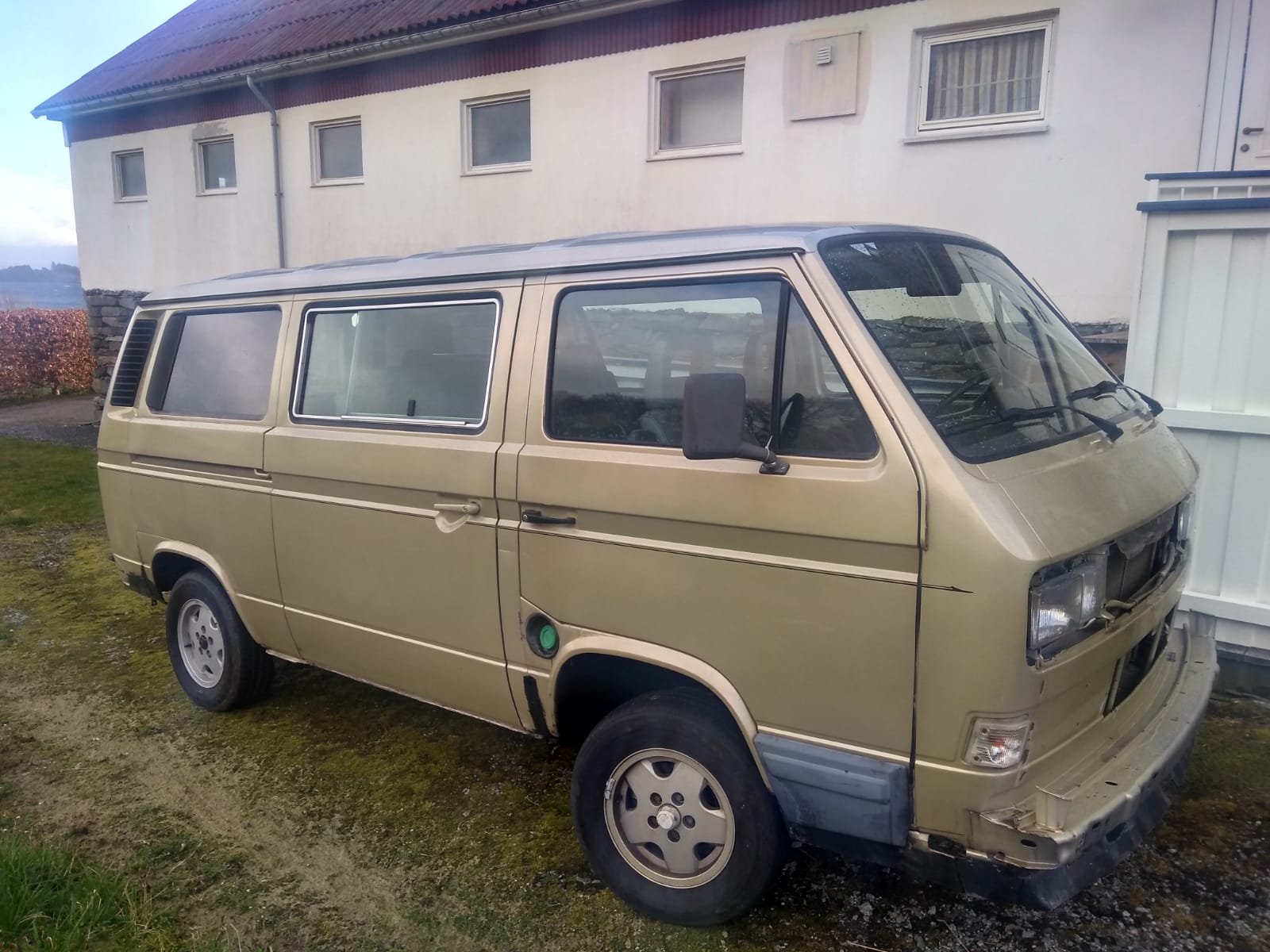

Mitt lille koronaprosjekt. Det meste av arbeidet som har blitt gjort her, er ikke synlig. Men vi snakker omtrent totalrenovering av bremsesystem, understell samt rustbehandling og ymse. Hundrevis av nye deler - og like mange timer arbeid. Jaggu! ^^
Nå gjenstår et par småting, slik som nye dekk + det kosmetiske.
Farge
Originalt har bilen en type sølvfarge (LP7Y) som man kan skimte på taket - som fremdeles er i original farge.
Ellers er bilen amatørmessig lakkert med en farge av bronse av ukjent type.
Jeg har pusset vekk en del rust på lakken, som skal grunnes med brunox. Mest på baksiden av bilen, som ikke er synlig på bildet. Så er spørsmålet - hvordan skal det lakkers? Type farge? Type lakk? Jeg må vel avslutte med en primer/klarlakk.
100% plettfritt resultat er ikke nødvendig. Litt nyanser og skygger her og der er bare sjarmerende.
Jeg klarer ikke finne lakk av type LP7Y til en rimelig penge. Men "vanlig" spraylakk type sølv er vel nokså lik.
Og hva er egentlig "vanlig" spraylakk... Og bør jeg egentlig velge sølv? Hmmmm....
Innspill, forslag, ideer og erfaringer - kjør på.
Hva hadde DU gjort? 😁
Lastebillakk er mye brukt av flere jeg kjenner. Kan fås i store kvanta til lave priser, visstnok. Og være ganske holdbart. Men akkurat type lakk er nok ikke det viktigste her, vil jeg mene. Kyndig person som utfører jobben er langt viktigere. Samt type og kvalitet på sprøyte samt hvor godt grunnarbeidet er. Hva du enn gjør, ikke bruk bengalakk.
Lakkeringsverksteder skal kunne blande riktig farge til deg og til en grei pris (avhengig av lommeboken man spør :p) Vet ikke hvor i landet du holder til men vet at enkelte BilXtra tilbyr dette. Eks. BilXtra på Lillestrøm. For øvrig: Som med alt annet så er grunnarbeidet viktig for et godt og varig resultat ;-)
Takk for svar. Nå er det ikke så viktig med rett lakkfarge. Lommeboka er viktigere. 😜
Når LP7Y koster 3-500 kr,- og vanlig sølvspray koster 100 kr,- Er valget enkelt. Hehe.
