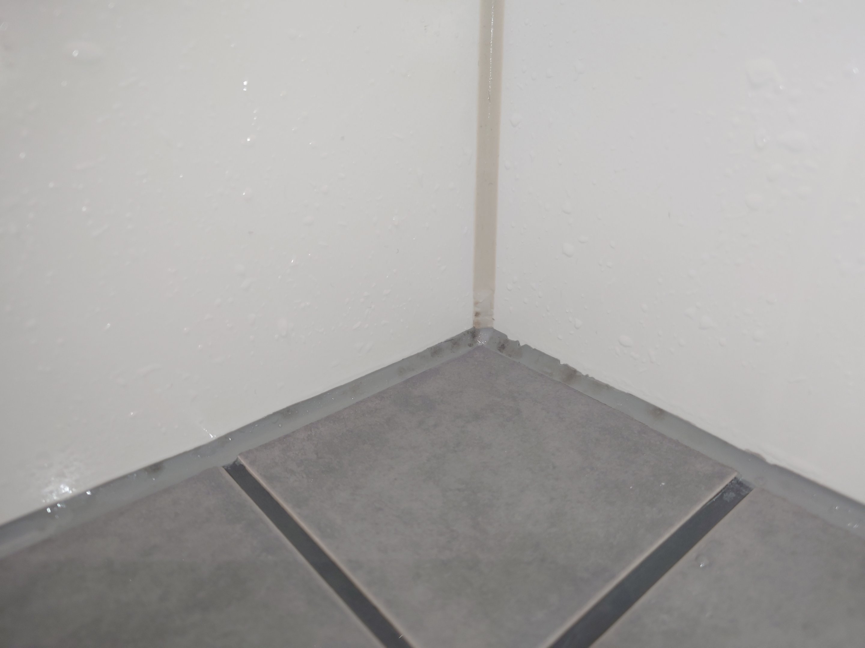

Mus Musculus Skrevet 29. mars 2022 Skrevet 29. mars 2022 Flyttet inn i ny bolig i august 2021. Boligen har enda garanti en stund til ut i 2022, så vil få dette ut av verden om dette er sak til garanti. I dusjhjørne har jeg for en tid tilbake merket at det har dukket opp sorte flekker. Begynnende mugg/sopp tenkte jeg. Men med skurekrem virker går det ikke vekk. Så mistenkte dette kommer innenfra. Dvs mistenker fukt mellom flis og membran. Er dette noe man må ordne opp i selv? Tas det med utbygger? Eller evt megler.
Christian Thork Skrevet 30. mars 2022 Skrevet 30. mars 2022 Dette er vel ikke flisene, men fugen du tenker på?
Mus Musculus Skrevet 30. mars 2022 Forfatter Skrevet 30. mars 2022 Christian Thork skrev (4 timer siden): Dette er vel ikke flisene, men fugen du tenker på? Ja det skal jo selvfølgelig stå fug . . .
Labelle Skrevet 2. april 2022 Skrevet 2. april 2022 Ikke unormalt at det dukker opp mugg på silikonfuger av div fett fra såper og hudrester. Det ser jeg ofte i garderober på treningssenter og steder der det sjelden får tørket sikkelig opp og vedlikehold/pleie. Fugene skal normalt innholde midler som hindrer at dette skjer. Ikke vanskelig å bytte ut silikonfuger. Men man skal være litt forsiktig i prosessen når disse skjæres opp. Sånn egentlig skal du tørke over fugene etter dusj for at de skal vare lengre. Men hvem gidder det?
Gjest Slettet+6132 Skrevet 2. april 2022 Skrevet 2. april 2022 Sydvest skrev (På 29.3.2022 den 10.14): Hei. Jeg vil tippe at årsaken er kontinuerlig fukt + kulde (fravær av tørr varme) + såperester + balsam + hår i lang tid. Det vil få tåresopp (jordslag) til å gro. Et hjørne er typisk arnested. Sprekker i massen og flatene gir ly for soppen. Sprekker blir det når slilikonmassen ikke er fersk ut av tuben, er gammel eller har vært utsatt for frost. Skift ut fugen. Lag et hjørne som ikke er spisst så det er lett å vaske og tørke der. Fukt alltid en finger med såpevann å stryke ut massen med for ytterligere å unngå sprekker. Før massen legges, vask godt med salmiakk og tørkes godt. Gjerne hårtørrer fordi det allerede er sopp og fukt der. La kjølne til lunkent før massen legges. Maskeringstape er også greit å buke. Daglig: Vask og tørk opp med en gang etter hver dag/dusj, og særlig i hjørner og langs vegger. For skikkelig jobb Jeg bruker Effekt dorens fra Europris (billigst), og blander med 1-2 deler vann. En skurekost med skaft fra Biltema har jeg saget av så den ble bare 7-8 cm bred. En mopp og skaft fra samme sted. Stryk på dorens med f eks en liten kjøkkensvamp (pass øya) vent ti min. Sprayflaske er ikke bra, lungene/øynene tåler ikke dette. Skrubb med kosten. Vent litt til, skyll av. Tørk opp med moppen. Vri opp moppen og tørk igjen. Vegger : omtrent likt, men bruk skurepad med håndtak. Tørk med mopp eller fille i vertikale hjørner. Et bad trenger litt varme. Monter en liten stråleovn som peker mot våtsonene der det ikke er varmekabler. Mørke flisegulv blir varmere av strålingen fra ovn (IR)
