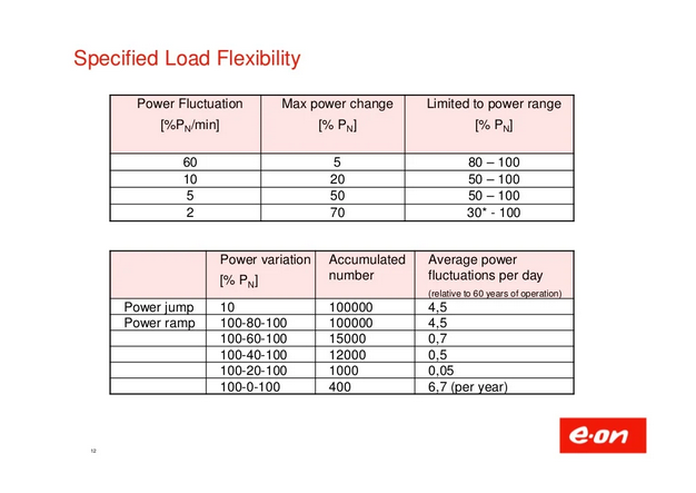

Noxhaven skrev (34 minutter siden):
F.eks. tyske Isar 2 kan justeres fra 400 til 1400 megawatt med en hastighet på 40 megawatt i minuttet.
Jeg prøvde å faktasjekke litt rundt det og fant en tysk tabell over hvor mye de kan justeres og hvor raskt. Pn = nominell effekt.
1616408988_Screenshot2022-04-12at14-58-18MichaelFuchstheHeadofTechnologyatE.OnKernkraft(Atomsforthe.png.2adf3e3649503b1a4465932854adf692.png
Det viser seg at hvis man skal regulere effekten raskt, så kan det bare gjøres i et lite effektområde. Litt mer teknisk så vil reaktorkjernen forgiftes av xenon dersom endringene er for store over for kort tidsrom. Slike variasjoner kan også bare gjøres et begrenset antall om dagen siden reaktoren slites raskere ved termisk sykling. Videre så er kjernekraftverk både dyre å bygge og dyre å drifte. Men driftstkostnaden synker ikke når man henter ut mindre effekt. Dermed blir driftskostnaden per avlevert kWh høyere hvis man skrur ned effektne. Det er nok også grunnen til at tabellen tar utgangspunkt i at reaktoren går på 100% når effekten skal reguleres ned midlertidig.
Kilde: The Head of Technology at E.ON Kernkraft, Michael FUCHS, then presented the load follow from operator point of view with in particular, the issue of intermittency of wind and solar power versus stability of nuclear power.
Endret av Simen1
Simen1 skrev (2 minutter siden):
Vi har jo ganske grei peiling på hvordan vinden vil være i morgen og hvor mange soltimer det vil være, og ikke minst når vind og sol vil være mest lønnsom (med et visst avvik såklart).
Så jeg vet ikke helt om jeg er med på et premiss der det ligger et krav om å måtte hurtig justere effekten på X antall minutter fra 100% til 20% osv.. Men uansett da så har man handlingsrom. Det er ikke som dere to påsto at kjernekraft kun virker på 100% effekt, 100% av tiden.
