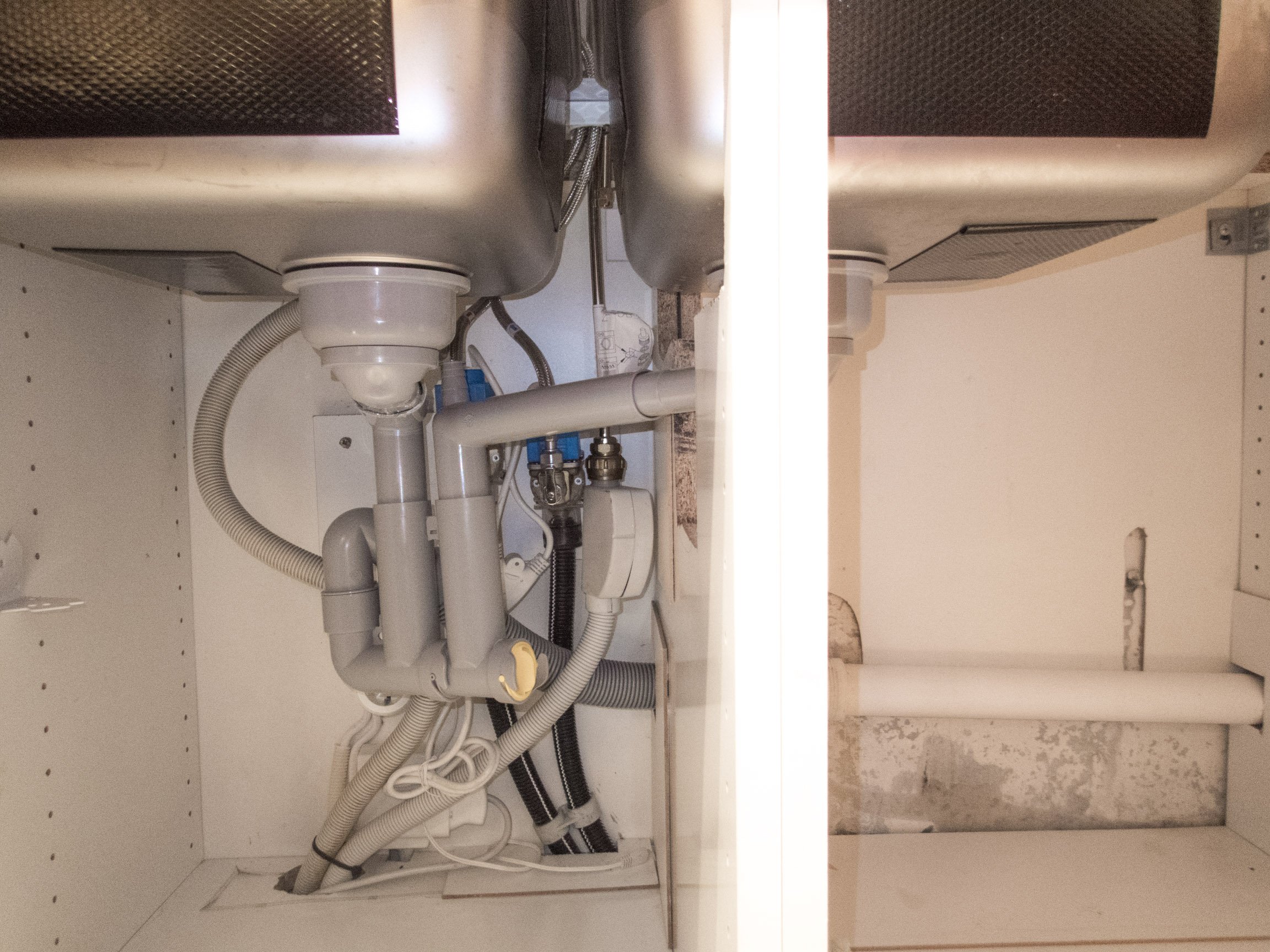

Jeg demonterte nylig rørene under de to oppvaskkummene på kjøkkenet for å kunne rense dem ordentlig (det var matrester som hadde satt seg fast) men nå som jeg har satt det sammen igjen renner vannet nesten ikke ned igjen. Det vil si at alt virker bra til å begynne med, men så fylles tydeligvis vannlåsen opp, og vannet bobler opp igjen og også over til den andre kummen der jeg ikke har helt vann oppi. Det renner etterhvert sakte ned igjen.

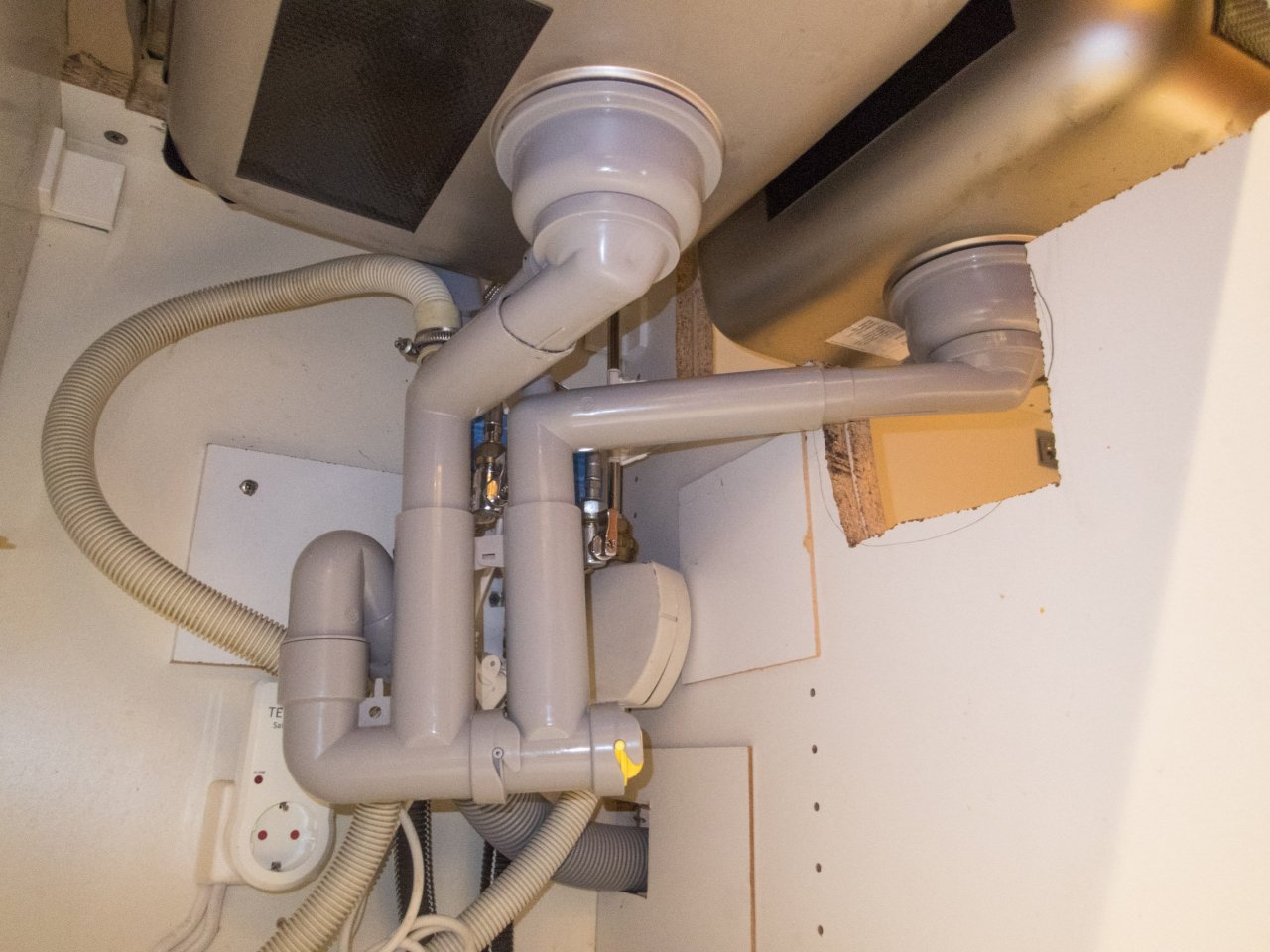

Jeg tok bilder før jeg demonterte alt (så jeg kunne montere alt tilbake igjen riktig) og det ser bra ut alt sammen, men jeg har tydeligvis gjort en feil allikevel. Ut fra bildene nedenfor, er det noe som virker opplagt feil?

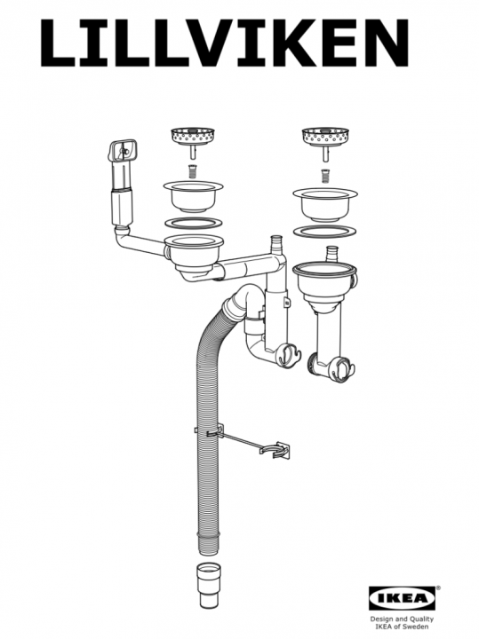

Jeg har også lagt ved monteringsbilde av den aktuelle vannlåsen/rørene.

Kan hende det er samla seg meir matrestar lengre borte i systemet. Det er lite fall på det kvite røyret, så kanskje det ligg noko moro inni der.
Prøvde du å stake det litt opp når du hadde alt demontert?

Takk til begge to for gode tips! Det ser ut til at dere har truffet blink med at det var noe mer i selve avløpsrøret.
Jeg hadde ikke Mundin (men supert tips om jeg skal løse opp et avløp senere), men en god gammeldags "sugekopp" type avløpsåpner. Det måtte noe jobbing til for å få noe til å skje, men så plutselig rant vannet ned som bare det igjen!
