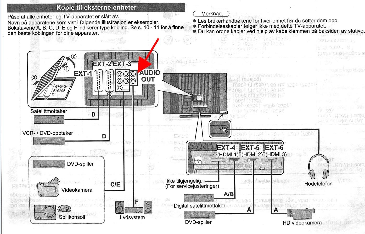

Min gamle gode lydplanke har tatt kvelden og jeg vurderer å skaffe en ny. Men utfordringen er at min JVC TV er fra 2008.
Den gamle forbindelsen mellom TV og lydplankenvar en audio kabel med en rød og hvit plugg i begge ender. En enden av kabelen i planken og den andre i tv, enkelt og greit.
Men hvordan får jeg koblet til en ny lydplanke ? Kan jeg bruke audio out bak på tv ? Men da må jeg vel ha en overgang av et eller annet slag for å komme inn på lydplanken.
Normalt bruker jeg øreklokker når jeg ser på tv, men når det er musikkprogrammer ønsker jeg å legge bort øreklokkene og heller sette på lydplanken for derfor å få lyden den veien.
Vedlagte bilde viser hvordan min gamle tv ser ut på baksiden
Mechablast skrev (5 minutter siden):
Blir ikke det omformet feil vei? Visst ikke TVen har ARC så er han jo nesten nødt til å ha phono eller 3.5mm jack.
TS: Det er bare å sjekke på lydplanken du planlegger å kjøpe om den har phono eller jack. Jeg tror de aller fleste skal støtte jack kabel.

45 minutes ago, snurre1 said:
Min gamle gode lydplanke har tatt kvelden og jeg vurderer å skaffe en ny. Men utfordringen er at min JVC TV er fra 2008. Den gamle forbindelsen mellom TV og lydplankenvar en audio kabel med en rød og hvit plugg i begge ender. En enden av kabelen i planken og den andre i tv, enkelt og greit. Men hvordan får jeg koblet til en ny lydplanke ? Kan jeg bruke audio out bak på tv ? Men da må jeg vel ha en overgang av et eller annet slag for å komme inn på lydplanken.
Så lenge din TV ikke har HDMI med ARC, får du ikke lyd ut fra TVen med HDMI. Noen lydplanker har flere HDMI-porter, så du kan koble TV-dekoder, spillemaskin og annet til lydplanken, og bruke HDMI fra lydplanke til en av inngangene på TV. Du vil da få lyd i lydplanken fra eksterne kilder, men ikke dersom du bruker CAM-modul for TV. Enkleste alternativ er å bruke Audio out (rød og hvit) til en minijack som plugges i lydplanken, eller bruke hodetelefonutgangen til en minijack.
