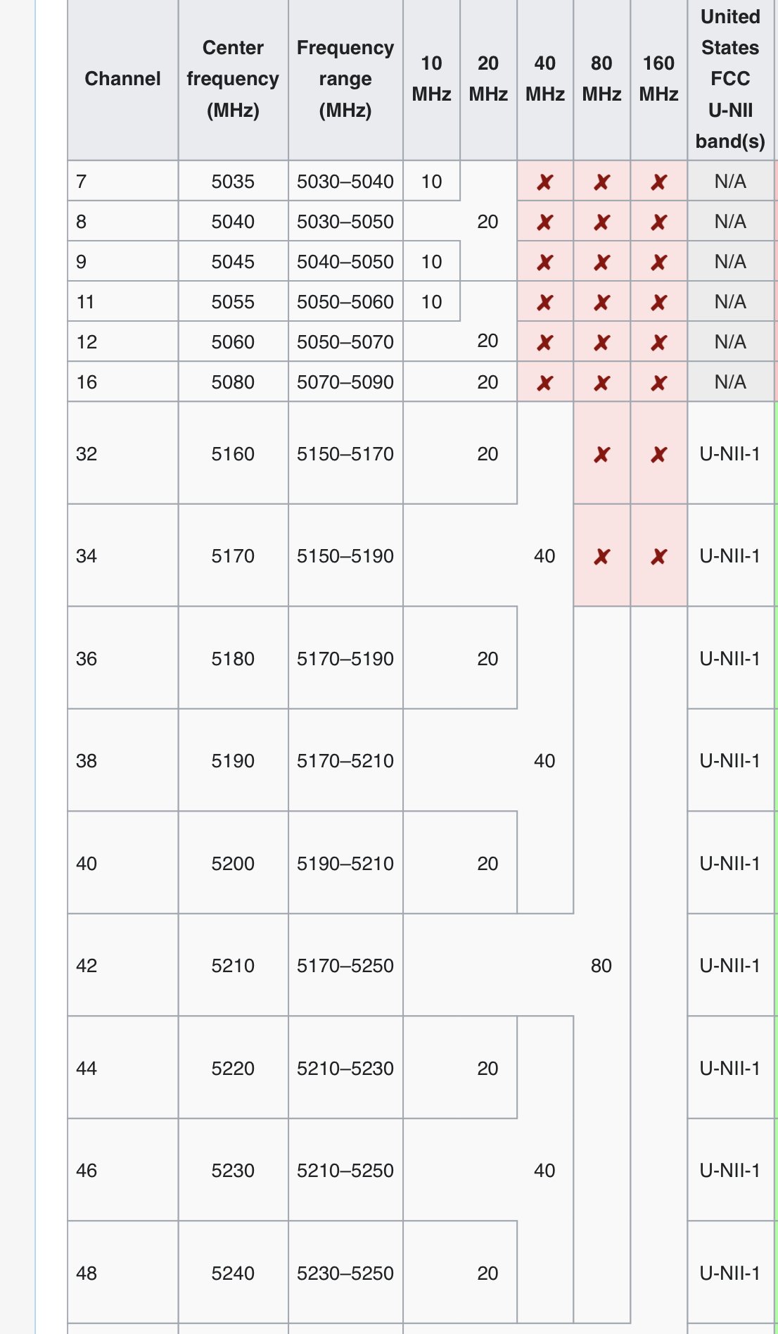

"Dersom man gjør "channel bonding" med e.g. fire 20 MHz-bånd = 80 MHz, trodde jeg ikke man benyttet seg av kanal 44 som har senterfrekvens på 5220 MHz, da bondingen av fire 20 MHz-kanaler (kanalene 36, 40, 44, 48) gir en "senterkanal" på (36+40+44+48) / 4 = 42, med senterfrekvens på 5210 MHz. Har jeg misforstått her, eller viser appen jeg bruker (WiFi Explorer, macOS) feil?"
Jeg følger deg ikke her. Kanal 42 består av kanal 38 + 46.
Kanal 38 består av kanal 36 + 40. Kanal 46 består av kanal 44 + 48.
Kanal 42 består derfor av kanal 36 + 40 + 44 + 48.

Jeg formulerte meg nok klønete, jeg mener sannsynligvis det samme som du skriver (jeg er bare ikke like god på dette..).
Dog skriver du at kanal 42 (80 MHz) består av 38 + 46, men slik jeg forstår tabellen under strekker denne kanalen seg fra kanal 36 til 48? At kanal 42 er en 80-MHz-kanal? Hva er forklaringen her? Senterfrekvensen til kanal 42 er vel 5210, altså fra 5170 til 5250 MHz (5210 +- 40 MHz). Frekvens 5170 er vel starten på kanal 36 (20 MHz). Godt mulig jeg misforstår her, flott om du kunne hjulpet meg å forstå den 😃
Hvorfor sier WiFi explorer (scanne-appen) at jeg er på kanal 44 og senterfrekvens 5220, når jeg benytter meg av channel bonding (80 MHz)? Etter min forståelse vil da senterfrekvensen bli 5210 MHz og kanalen bli 42 iht. det jeg har forstått er riktig terminologi. Jeg mener også at iMac-en min sier jeg er på kanal 44 i dette tilfellet…

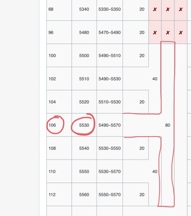

Kjører altså med 80MHz kanal og angitt til å være kanal 108. Men hvis det skal være kanal 108 med 80 MHz involvert, så er det da kanal 100-112.

		channel 108 (5540 MHz), width: 80 MHz, center1: 5530 MHz

Så ser jeg at senterfrekvens er oppgitt til 5530.
Mulig du kan bruke iw på Mac-en også...

Det virker nesten som at det "by definition" benyttes 20-Mhz kanaltallet uavhengig av hva slags bonding/båndbredde som benyttes. At det er underforstått at man mener nærmeste 80-MHz kanal. ..
NULL skrev (3 timer siden):
Nettopp, og iflg. wikipediaoversikten er du da på kanal 106. Dersom det stemmer er det forståelig for meg.
