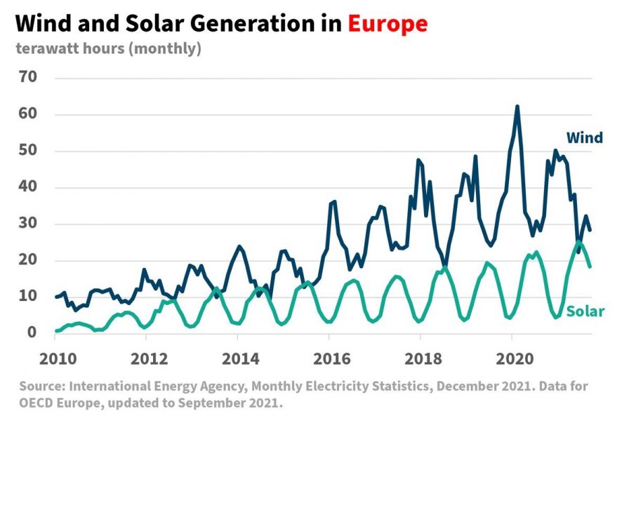

RJohannesen Skrevet 11. januar 2022 Skrevet 11. januar 2022 Ser det er en del her inne som stadig tenker på langtidslagring og sesonglagring når det er snakk om energilagring for nettet. Kan være greit å kikke på disse to kurvene da, helt utrolig hvor godt vind og solkraft følger hverandre i motfase. Men vi bør ha ennå mer solceller da dette kan enkelt gjøres som ukontroversiell kraftutbygging på eksisterende tak og sydvendte vegger. Land som har lite vannkraft til regulering bygger mye batterilagring nå nettopp fordi det er billig lagring, og det er korte intervaller som er interessant. Hvis sol og vind kan ta mesteparten av produksjonen til daglig så kan man holde gasskraft i reserve til de få tilfellene der det er lite sol og vind og batteriene begynner å gå tomme. Så lenge man har nok batteritid til at man jan varme opp å starte gasskaftverk så kan disse stå nedstengt til vanlig med minimale utslipp og kostnader. Kullkraftverk som allerede finnes kan også holdes i beredskap inntil man har nok fornybart, de forurenser også lite når debare står stille. Man kan også bygge disse om til å gå på treflis ol. om man vil. Batterier vil bli standarden for energilagring, sammen med vannkraft og pumpekraft der det er egnede forhold. Hydrogen kan kanskje få en liten nisje som backup, men det er veldig dyrt. Og i hvis man skal lagre fra sommer til vinter med hydrogen så vil det si å bruke ca 3-4GWh sommerkraft for å produsere ca 1GWh vinterkraft. I dagens nett vil det si å bruke 3-4GWh gasskraft om sommeren for å spare 1GWh gasskraft om vinteren. Det gir bare økte utslipp. De overskuddene man ser innimellom er kortvarige og lokale og kan lett absorberes av nettbatterier og elbiler hvis de får opp salget i Europa.
Ketill Jacobsen Skrevet 11. januar 2022 Skrevet 11. januar 2022 RJohannesen skrev (52 minutter siden): Batterier vil bli standarden for energilagring, sammen med vannkraft og pumpekraft der det er egnede forhold. Hydrogen kan kanskje få en liten nisje som backup, men det er veldig dyrt. Og i hvis man skal lagre fra sommer til vinter med hydrogen så vil det si å bruke ca 3-4GWh sommerkraft for å produsere ca 1GWh vinterkraft. I dagens nett vil det si å bruke 3-4GWh gasskraft om sommeren for å spare 1GWh gasskraft om vinteren. Det gir bare økte utslipp. Om en skal bruke den ene eller annen form for lagring, så ender gjerne spørsmålet opp som et økonomisk spørsmål. Så langt er batteri fornuftig hvor en har en syklus per døgn. For å ha sikkerhet over for vind, så må en ha lagring over dager og kanskje noen få uker her i nordlige Europa (ser bort fra vannkraft) og da blir batterier veldig dyrt. Med den utbygging av vind og sol som etter hvert blir nødvendig (i første omgang frem til 2030) må vi ha en kapasitet som er mange ganger dagens totale strømbehov. Da vil sol og vind det meste av tiden overprodusere slik at mesteparten av strømmen må lagres i en eller annen form, i pumpekraft (lite potensial i europeisk målestokk), som hydrogen eller i batterier (alt for dyrt i dag). EU er så langt enige om at hydrogen er svaret. En antar at hydrogen i 2030 ikke koster mer enn naturgass gjør i dag (per energiinnhold), så hvorfor skulle ikke da hydrogen erstatte naturgass til kraftverk som er backup, men sjelden bli brukt? En må også huske at det hydrogenet som skal brukes til kraftverk, vil være en liten del av total mengde hydrogen som kommer til å bli lagd (til tyngre transport, tog, skip og fly, til å produsere ammoniakk som er råstoff for gjødsel, til mange tunge industriprosesser (sementproduksjon, jern og stålverk, aluminiumsproduksjon, øvrig prosessindustri). Samlet sett får hydrogenet en høy utnytttelsesgrad. Til transport er virkningsgraden til hydrogen på høyde med bensin, diesel, jetfuel og naturgass. Så må en naturligvis bruke batterier så langt det går før hydrogen blir et alternativ. I Tyskland som er i full gang mad avvikling av atomkraft og som vil ha utfaset kull i 2030, er det ingen hemmelighet at det er gasskraftverk som skal være backup for sol og vind. Og det er heller ingen hemmelighet at Tyskland ser for seg at naturgassen etter hvert skal fases ut til fordel for hydrogen. Din påpeking av at sol og vind utfyller hverandre er svært viktig og denne sammenhengen er svært heldig. Batterier til solparker er nå godt etablert i områder med mye sol og sol døgnet rundt. Etter som batterier blir billigere vil de også bli mer egnet for parker som er lengre mot nord. Det er hele tiden en økonomisk avveining.
