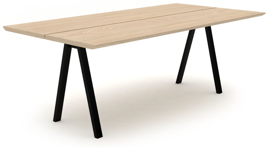

Hei,
Jeg ønsker å bygge et spisebord, så lik som mulig som den under.(link: ELEMENTS Spisebord | Bohus)
Jeg ser etter bordplatene og annet tilbehør (skruer, maling, olje, osv.). Kan du noen hjelpe?
-Bordplate: Hvilke plater skal jeg bruke? Foretrekkes eik fremfor furu? Viktigst for meg at platen(e) å ligner på bordplaten ovenfor. Bordplatene blir todelt (som ovenfor) - størrelse på 200x100 cm totalt.  Ønsket dybde er 3-4 cm. Oppgi gjerne link til platene.
-Skruer: Trenger boltskruer for beina, samt denne for å skru boltene i :
image.png.e4cec1219496026636049a83caedd674.pngOppgi gjerne link!
-Olje og maling: Hvilken type og olje maling anbefales for å få samme utseende som bildet ovenfor?

Jeg er litt usikker på hvor du kan få tak i slike plater. Både Maxbo og Ikea har benkeplater. Du bør velge heltre fremfor laminat hvis du skal kutte de for å tilpasse de slik du vil ha de.
Subsidiært kan du skaffe deg konstruksjonsvirke. De bredeste jeg har funnet er cirka 22 cm brede. Dette kan kreve endel mer arbeide men det er større sjans for at du får designet slik du vil. Går du for konstruksjonsvirke kan du bruke to stykk ala dette (en i hver kortside av bordflaten) for å feste sammen bordene. Det beste er nok å bruke limtvinge for å lime det sammen. Disse finnes i forskjellige lengder avhengig av behov.
Når det gjelder materiale ville jeg nok gått for eik eller en annen hard tretype for å minske sjansen for at du får hakk eller lignende i flaten. Skal du male bør du bruke gulvmaling da denne er ganske slitesterk og tåler lenger bruk.
