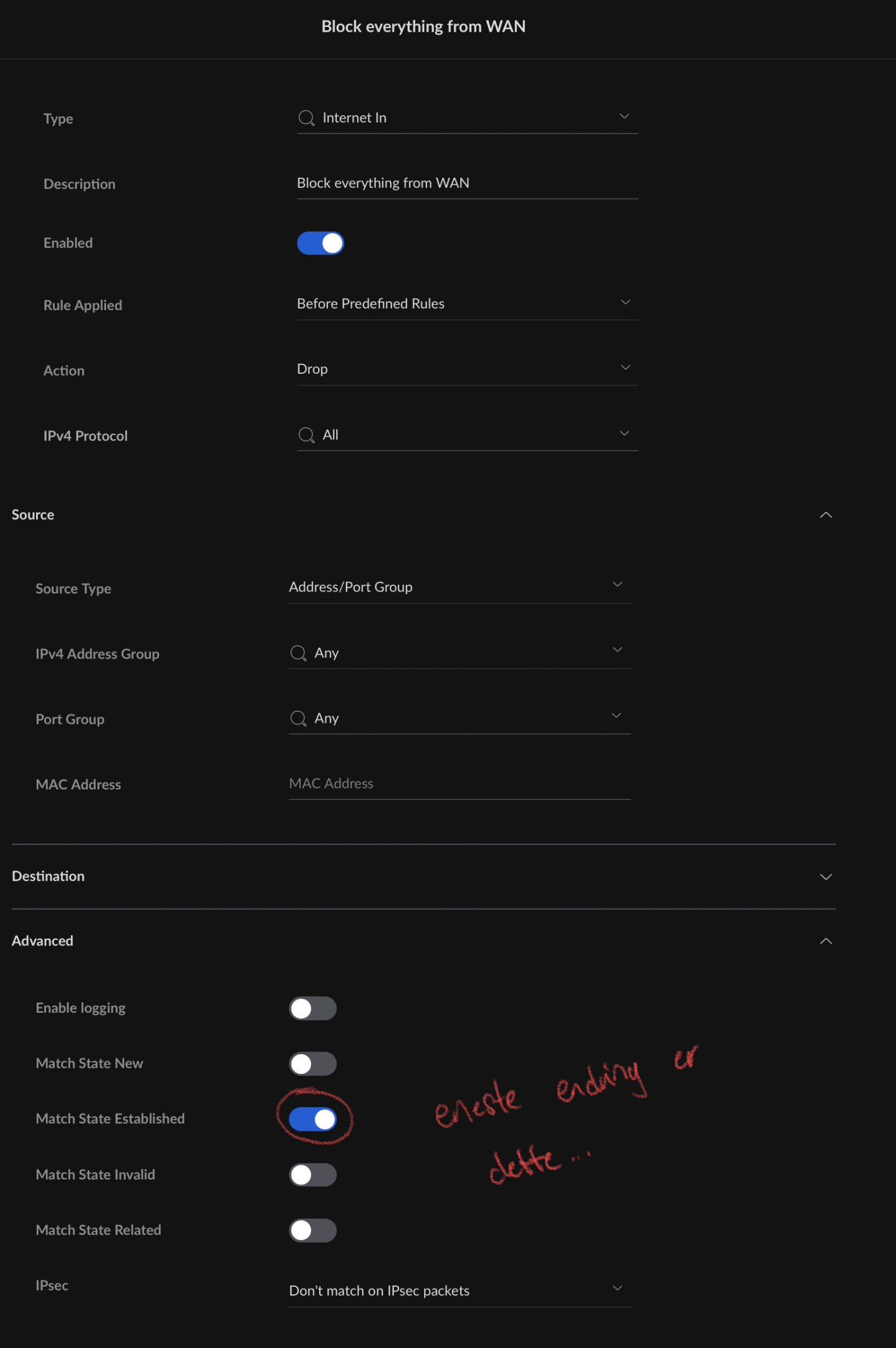

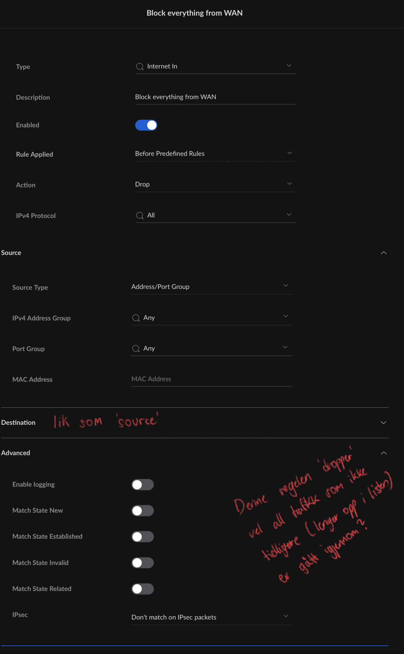

Si jeg setter opp en regel "nederst" i listen som dropper alt. Hva skjer om jeg i tillegg huker av for "Match state established"? Vil regelen da gå fra å være en god "dropp alt annet"-regel (siden den er nederst i regellisten), til å kun droppe established connections? Altså dersom jeg går fra dette:
802694537_Skjermbilde2021-12-20kl_18_30_48.thumb.png.c27fbd1154b869325244b082aea8d57e.png
Bilde nr. 1. "Dropp alt"-regelen.

242980529_Skjermbilde2021-12-20kl_18_33_33.thumb.png.e17d7e47426dbe0590410074d5a43861.png
Bilde nr. 2

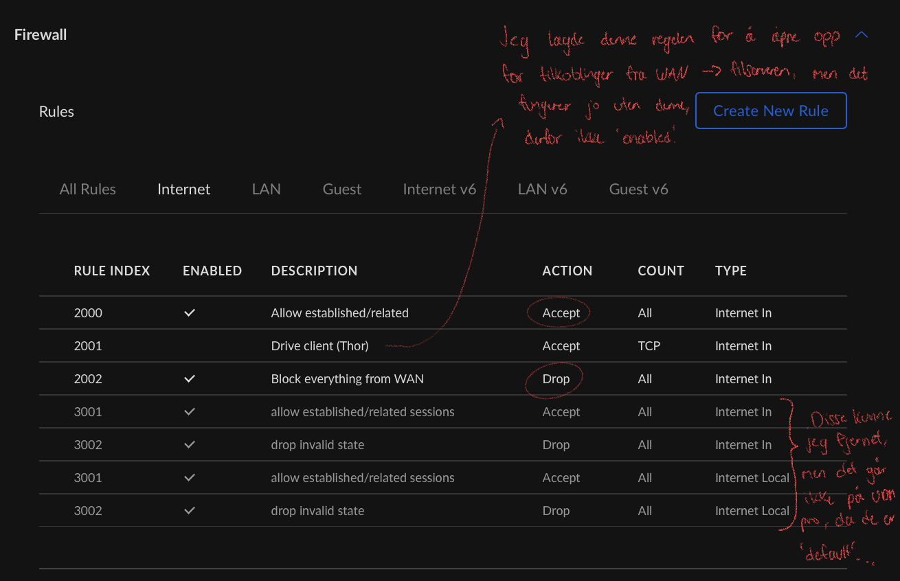

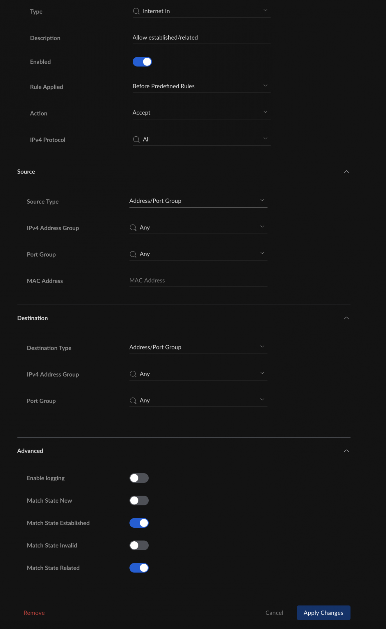

Jeg har en Synology NAS med en filserver (Synology Drive) som står på et VLAN. Jeg har tidligere måttet åpne brannmuren for å få tilgang til filene når jeg er bortreist. Nå får jeg til min overraskelse full tilgang til filene på filserveren til tross for at jeg kun har denne ene "allow established/related"-regelen i lista (bilde #3), i tillegg til "dropp alt"-regel nederst (bilde #1). Altså ingen egen "allow"-regel på portene som Synology Drive bruker (bl.a. 443, 5000, 5001, 6690). Jeg har heller ikke satt opp port forwarding. Hva er grunnen til at jeg får tilgang til filserveren kun med denne (Bilde #3) regelen? For å teste "dropp alt"-regelen min, ser jeg at jeg mister all kontakt med internett (LAN-->WAN) samt ikke får tilgang til filserveren (WAN-->LAN) dersom jeg fjerner "allow established/related" regelen min og kun har "dropp alt" regelen min.
1439925966_Skjermbilde2021-12-20kl_19_05_32.thumb.png.ab1a685411f79c6654b651c4ab195a2a.png
Bilde nr. 3
Hvorfor får jeg tilgang til NAS-filserveren fra WAN med denne regelen?
Slik er brannmuren:
52090999_Skjermbilde2021-12-20kl_19_06_36.thumb.png.6d77c1d3414302904c64249c2d49f8b0.png
Bilde nr. 4
