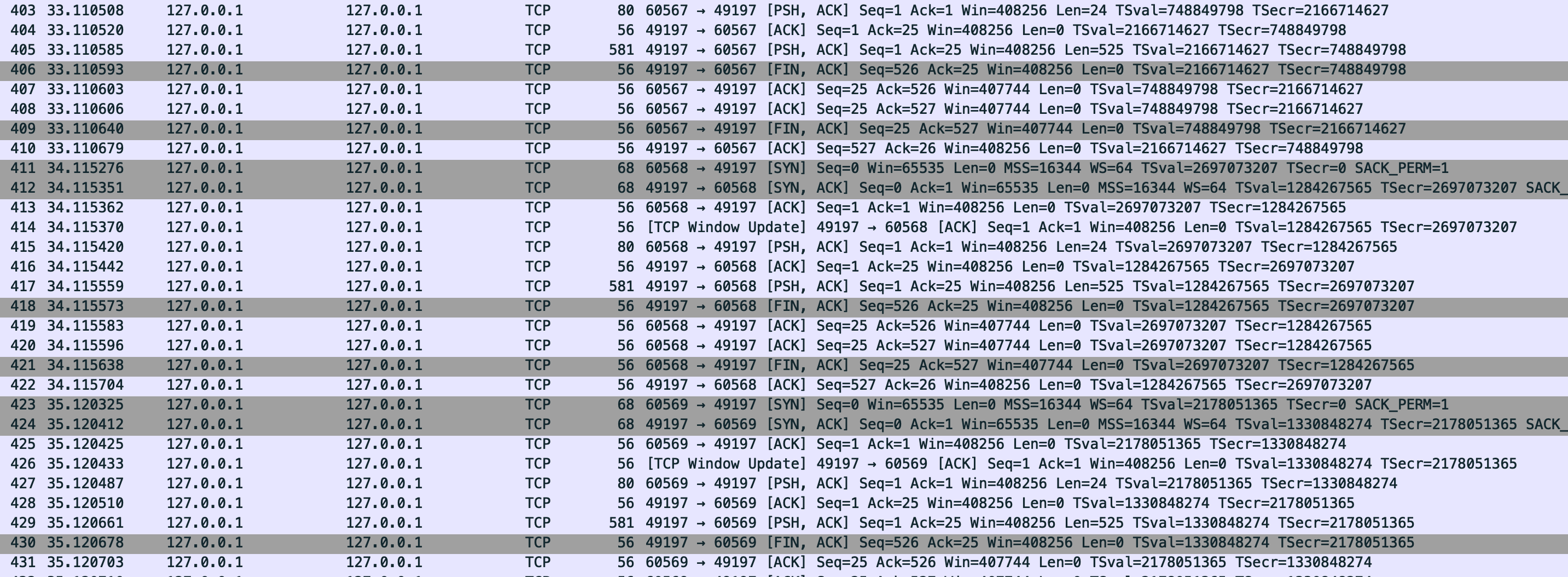

Anterialis Skrevet 9. desember 2021 Skrevet 9. desember 2021 Hei! Prøver stadig vekk å lære meg litt mer nettverk, og i mangel på annet å gjøre åpnet jeg Wireshark. Jeg har brukt dette tidligere, me nå oppdaget jeg noe jeg syns var litt merkelig. Jeg har mye trafikk som kommer og går til localhost / 127.0.0.1 over TCP. Jeg tok opp trafikk i noen sekunder og det var kun denne trafikken som dukket opp, intet annet. Jeg har ikke definert et filter. Dette kan godt være brukerfeil, eller er det et problem på LANet/WiFi? Hva betyr/er denne trafikken? Alle 450 linjene er av denne typen ila. de få sekundene jeg tok opp trafikken nå. Takk for inputs 😃
Hårek Skrevet 9. desember 2021 Skrevet 9. desember 2021 Muligens et program du har installert som bruker Localhost til intern kommunikasjon. Programmet bruker da sockets på samme måte som om det skal kommunisere på internet. Men ingen pakker går ut. https://stackoverflow.com/questions/48890522/local-communication-127-0-0-1-vs-ipc
NULL Skrevet 10. desember 2021 Skrevet 10. desember 2021 Er det loopback-adapteren du kjører capture på i Wireshark kanskje? Eller har du faktisk valgt et "ekte grensesnitt"? Evt. kjører du noen VMware, Virtualbox, Parallels eller lignende? For så vidt ikke uvanlig med slik trafikk, men kanskje ikke så vanlig på "en vanlig desktop-maskin". Høyreklikke på en av linjene, Follow, TCP Stream - spesielt i starten av strømmen kan det være litt hint om hva slags type trafikk det er. 1
Anterialis Skrevet 10. desember 2021 Forfatter Skrevet 10. desember 2021 Jeg tror du har helt rett, @NULL. Jeg lukket programmet i går, men når jeg nå velger loopback-adapteren, så får jeg samme bilde. Det må ha vært det jeg gjorde galt. Uff, flaut. Kanskje har vi alle vært der en gang...🤣 Litt OT, og jeg tror jeg har spurt på forumet en gang tidligere også: Dersom noen av dere har utdanning innen nettverk/IKT som har en fin - gjerne lettlest - lærebok å tips meg om? (lære mer om fundamentet WiFi og ethernet er bygget på, TCP/IP, porter, m.v) Så slipper forumet nye innlegg som over..
