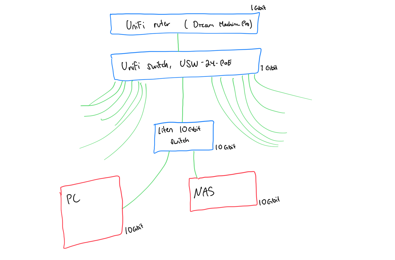

Anterialis Skrevet 7. desember 2021 Skrevet 7. desember 2021 Hei! Jeg planlegger nytt nettverksoppsett i ny bolig. Kabling takler 10Gbit. UniFi-enheter med bl.a. patch-panel, switch og ruter. Switch og ruter takler kun 1Gbit hastigheter. Dersom jeg ønsker å oppnå raskere throughput mellom arbeidsstasjon og NAS (begge har NIC med 10Gbit), kan jeg jo ikke kable begge inn på Unifi-switchen jeg planlegger, da denne kun håndterer 1Gbit trafikk. Men kan jeg koble arbeidsstasjonen og NAS-en på en liten ekstra-switch som håndterer 10Gbit, og så denne lille switchen inn på hoved-switchen? Andre ting jeg må tenke på? Takk for svar 😃
NoTrace Skrevet 7. desember 2021 Skrevet 7. desember 2021 Det vil fungere fint sånn som du har skissert. 1
