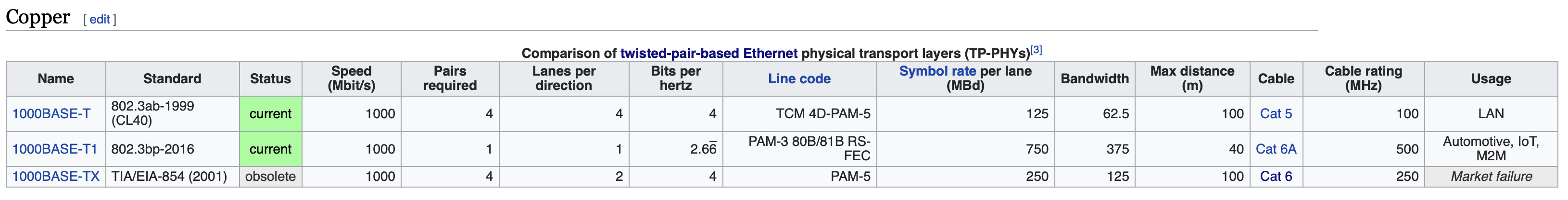

Anterialis Skrevet 7. desember 2021 Forfatter Skrevet 7. desember 2021 (endret) Har jeg videre forstått det riktig at 1000BASE-T og 10GBASE-T er "standarder" og at NIC-ene så "auto negotiate" / avtaler seg imellom hvilken standard de kan bruke? Er det korrekt at 1000BASE-T benytter seg av 62,5 MHz båndbredde og 10GBASE-T benytter seg av 400MHz? Dette fra Wiki vedrørende 1000BASE-T, øverste linje i kolonnen "bandwidth": I så fall finner jeg det logisk at cat5e sertifiseres til 100MHz.. Videre leser jeg her at båndbredden på 1000BASE-T ikke er 62,5, men 125 (ikke 62,5)Mhz. Hva er korrekt? Og så oppstår det en logisk brist for meg; CAT6-kabelen er vel sertifisert til 250MHz. Hoppet fra 1000BASE-T til 10GBASE-T innebærer jo da et hopp i båndbredde fra 62,5 (eller 125) til 400 MHz, og da forstår jeg jo at man trenger å gå fra cat 5e til cat 6a for å oppnå 10gbit. Men om man kjører 10GBASE-T over en CAT6 kabel, er båndbredden da allikevel 400MHz? Eller kan man kjøre 10gbit på lavere MHz?? Og er det båndbredden på 400MHz som er utgangspunktet for problemet med støy? Grossisten sa at "støyen" beveger seg til utsiden av kabelen på en CAT6A, versus å ligge på innsiden på en CAT6-kabel. Her regner jeg med han mente 1000BASE-T vs. 10GBASE-T (altså hastighetene) og ikke selve kabelen..? EDIT: Uansett forstår jeg ikke anbefalingen om å gå fra CAT6A til CAT6 kabling. CAT6Avil vel kun gi meg fordeler?? Om jeg kjører 1Gbit hastigheter eller 10Gbit hastigheter på hhv. CAT6 kabling eller CAT6A kabling??? Vil ikke CAT6A alltid være bedre (selv om skjermet CAT6A er enda bedre) enn CAT6?? Endret 7. desember 2021 av Anterialis
APZ171RW Skrevet 7. desember 2021 Skrevet 7. desember 2021 11 minutes ago, Anterialis said: Har jeg videre forstått det riktig at 1000BASE-T og 10GBASE-T er "standarder" og at NIC-ene så "auto negotiate" / avtaler seg imellom hvilken standard de kan bruke? Ja. I OSI-modellen befinner vi oss på det "laveste" nivået, spesifikt Ethernet, beskrevet i IEEE's Standard for Ethernet. Moderne implementeringer innebærer at nettverkskortene forhandler link-hastighet automatisk og normalt vil maksimere den. I IEEE's spesifikasjon for 10G stilles det krav som videre defineres i tekniske standarder for kablingssystemer (structured cabling), eks. ISO/IEC 11801. Her kan man lese båndviddekravet de ulike kabelkategoriene må klare: Cat5e 100 MHz --- Cat6 250 MHz --- Cat6A 500 MHz Dette er analogt til veistandard, en skal ha en viss standard på veien for å kjøre X antall biler i timen i Y hastighet. "Hvor mange biler og hvor fort de faktisk kjører" = bitrate og frekvens er styrt av programvaren i nettverkskortene. Om for mange biler kjører av veien så settes fartgrensen ned. Illustrasjonen under her viser hvorfor man går til cat6a, det er dermed ikke sagt at en cat6-kabel ikke kan oppfylle de fysiske kvalitetskravene til en cat6a-kabel. Det gjør de ofte. Om programvaren mener den er god nok så er den det. https://en.wikipedia.org/wiki/Ethernet_over_twisted_pair#Variants 2
