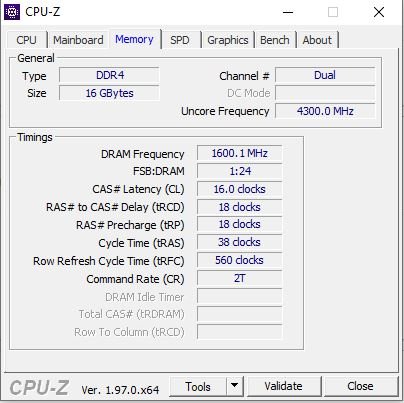

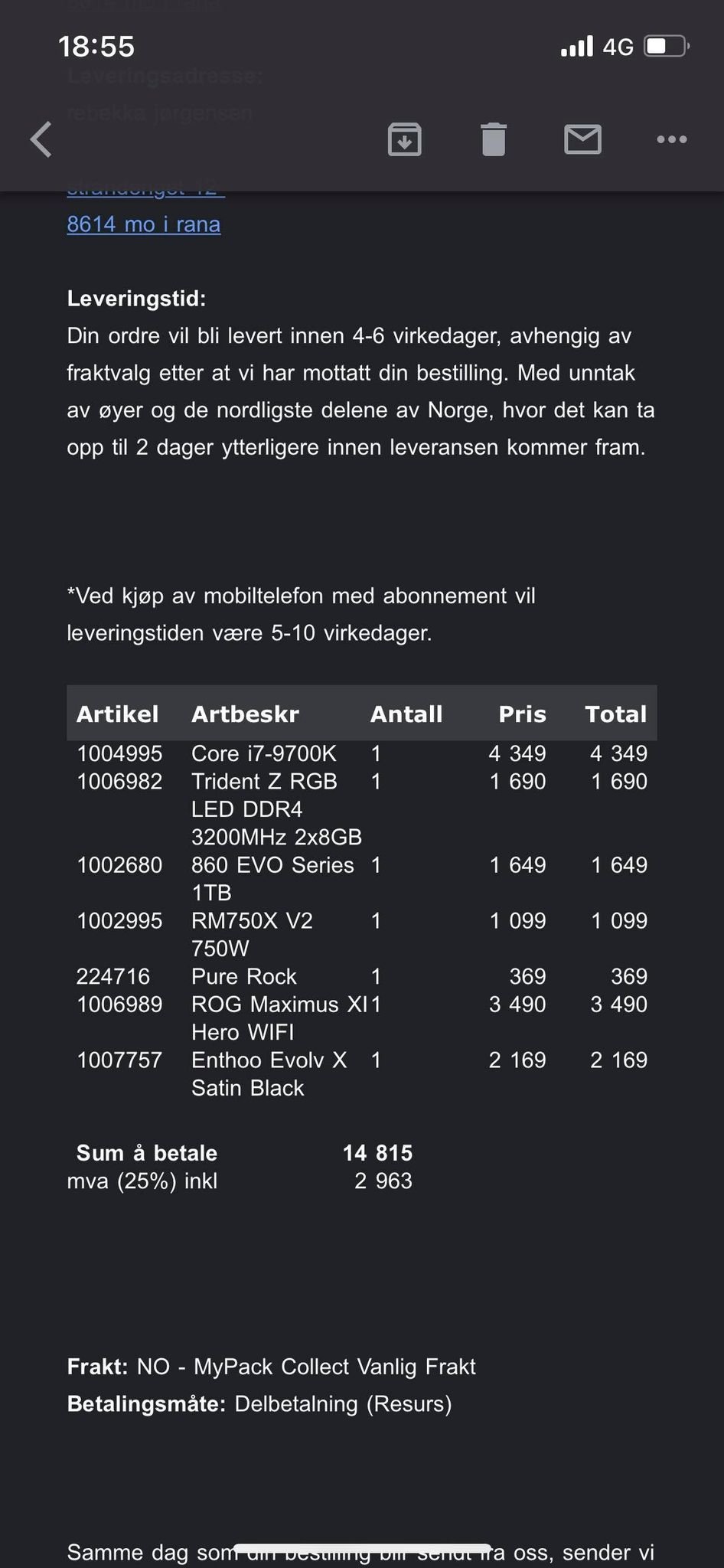

Formula90 Skrevet 29. september 2021 Skrevet 29. september 2021 Jeg stjeler denne tråden og spør samme spørsmål, vil oppgradere rammen, dvs innstallere 2 brikker til så jeg får 32gb ram. men ser komplett har flere typer av samme ram.har 2 stk G.Skill triden brikker. hvilken av de på komplett skal jeg velge?

Dragonlove Skrevet 29. september 2021 Skrevet 29. september 2021 Hva er grunnen til at du vil ha 4 brikker og hva er grunnen til at du skal ha 32Gb? Er kun noen få Cpu'er som støtter Quad channel memory og det er vel Threadripper og Epyc prosessorene til Amd. Er vel strrengt tatt bedre å ha 2x16Gb om du skal ha 32Gb totalt, om det er for gaming så er det vel overkill, om det er at du kjører andre tunge oppgaver/programmer så kan jeg skjønne det.

Formula90 Skrevet 29. september 2021 Forfatter Skrevet 29. september 2021 Dragonlove skrev (5 minutter siden): Hva er grunnen til at du vil ha 4 brikker og hva er grunnen til at du skal ha 32Gb? Er kun noen få Cpu'er som støtter Quad channel memory og det er vel Threadripper og Epyc prosessorene til Amd. Er vel strrengt tatt bedre å ha 2x16Gb om du skal ha 32Gb totalt, om det er for gaming så er det vel overkill, om det er at du kjører andre tunge oppgaver/programmer så kan jeg skjønne det. bruker all ram hvis jeg spiller og tar skjermopptak samtidig. har som regel andre program oppe samtidlig da. Så vil ha litt mere å gå på. Men du hadde rett i at den ikke støtter quad channel så må kjøp 2x16 da hvis jeg skal ha mer minne
