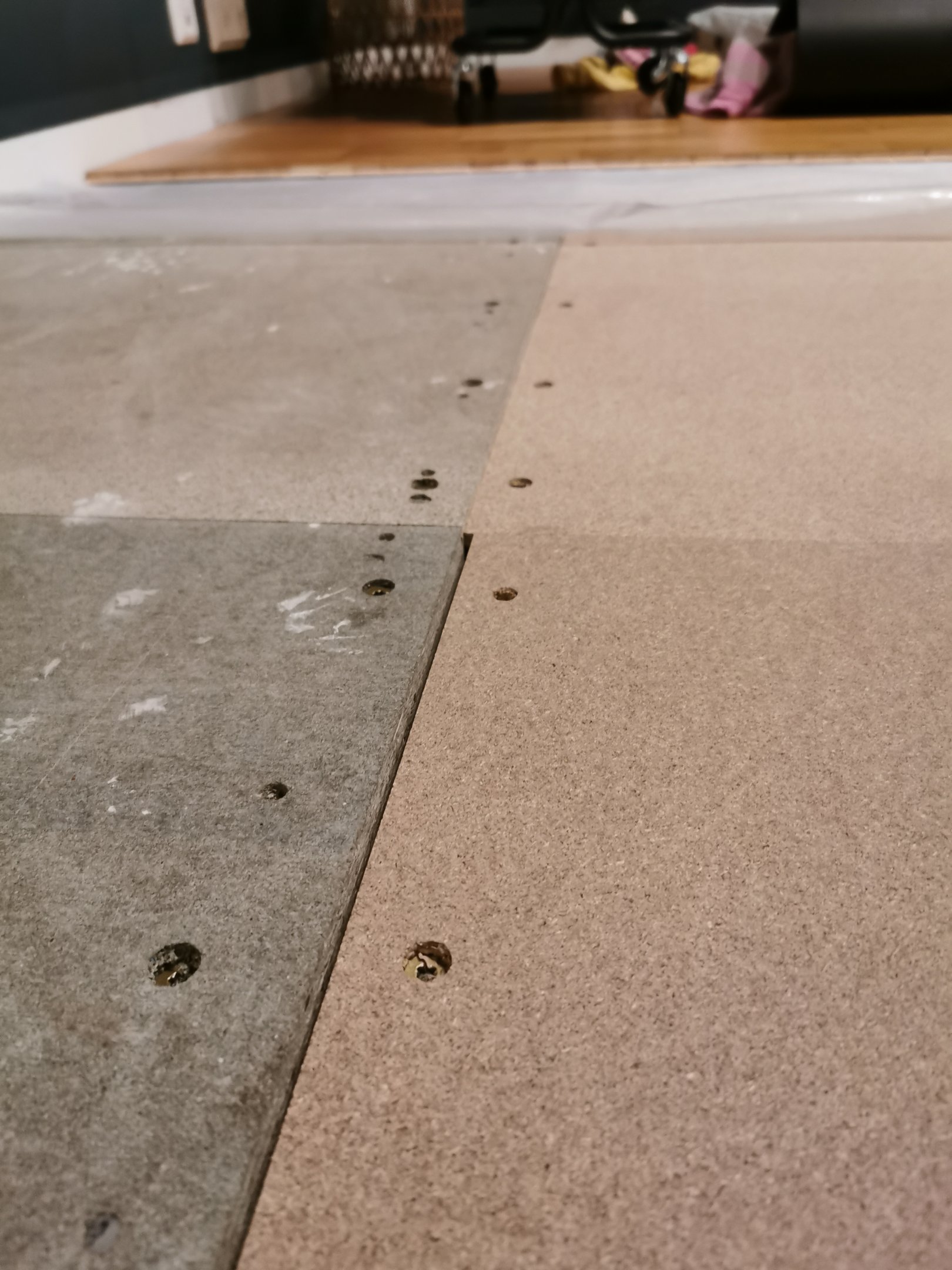

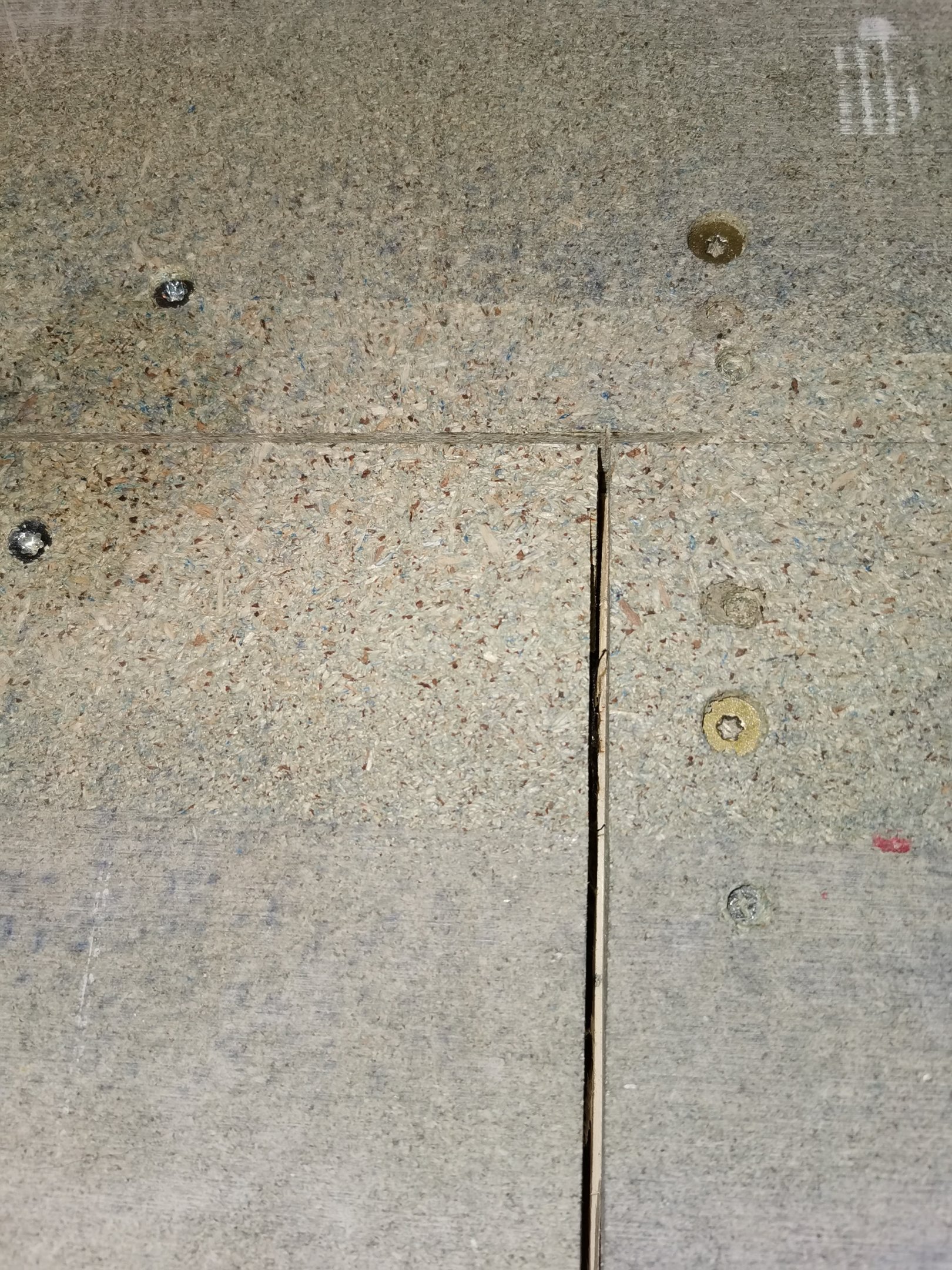

Driver å forbereder meg til legging av nytt gulv. Under opprivingen av parkett ser jeg at undergulvet av spon har vært oppe tidligere. Tror det var grunnet knirk.
Er noen gap i områder hvor det er soverom under. Er ganske lytt. Noen hensikt å fylle disse med noe?
Løsne ett par av skruene og se om du kan røre på platene. Virker som de ikke er limt, og snekker har gjort en slett jobb. De som gjør det ordentlig limer de både til underlag og i skjøten slik at det ikke skal knirke. Ville nok anbefalt Tec7 for å fylle da de er litt fleksible til senere, og ikke så klissete som silikon kan bli

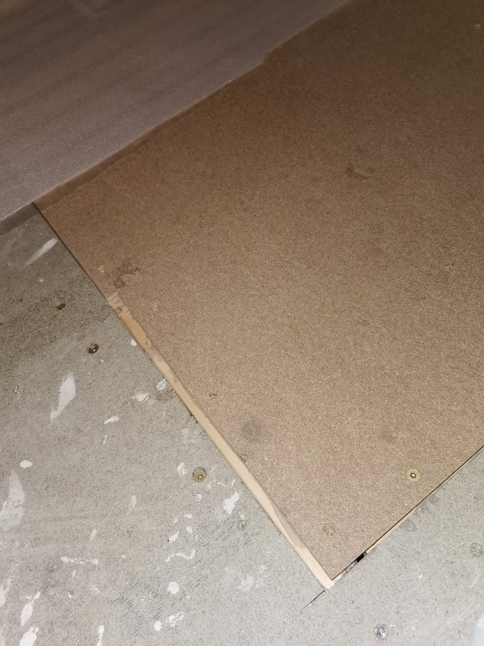

De er limt. Ser det mellom sprekken. Skjøten mellom spon og fuktbestandig spon har en høydeforskjell på rundt 2-3mm. 4mm et sted. Kan jeg rulle ullpapp langs inntil skjøten for å utgjevne litt? Slik ikke overgangen blir så brå. Ellers er gulvet flatt.
Hvis du begynner å bygge opp så får du et tykt mykt underlag, og det har jeg dårlig erfaring med når man plasserer tunge gjenstander etterpå, spesielt inn mot vegg. Gulvet trykkes ned, og man får en glippe mellom gulv og listverk. Heller valgt en hardere følelse og mer lyd.
Det du kunne ha gjort er å legge trinnlydsplater over spon. Dette lydisolerer litt og gjemmer litt av den brå høydeforskjellen. Men, om det bare er et par plater kunne du vurdert å bytte dem ut.

Det blir nå 6mm depron. Varmefolie og 10.5mm tykt korkvinyl på sponen. Tenkte bare å gjøre noen forbedringer før elektriker kommer.
Labelle skrev (13 minutter siden):
Da tenker jeg det blir ganske greit. Hvorvidt du skal tette sprekken så skader det vel ikke. T7 eller lim og fug av noe slag er sikkert greit nok. Silikon ville jeg ikke brukt der.
Men jeg ville fremdeles prøvelagt litt og testet høydeforskjellen. Men jeg er litt mer nøye enn mange andre.
Hvis det er mange steder det er litt nivåforskjell på platene, så kan dette være en ok invistering: https://www.biltema.no/verktoy/el-verktoy/el-hovler/elhovel-pl-650-2000035562?gclid=CjwKCAjw49qKBhAoEiwAHQVTo6mbdb_oxgS7s-2su2INgvpHNSOQMTWDsltYZS_mBEUqLWsE2ZY5XRoCHTQQAvD_BwE
Ved varmefolie så burte underlaget være flatt hele veien for å ikke svekke kobberbanene over tid ved fleksing over slike skjøter. En liten glippe er ikke problem, men høydeforskjell kan være det. Det er mye jobb å fikse igjen senere når gulvet må opp.

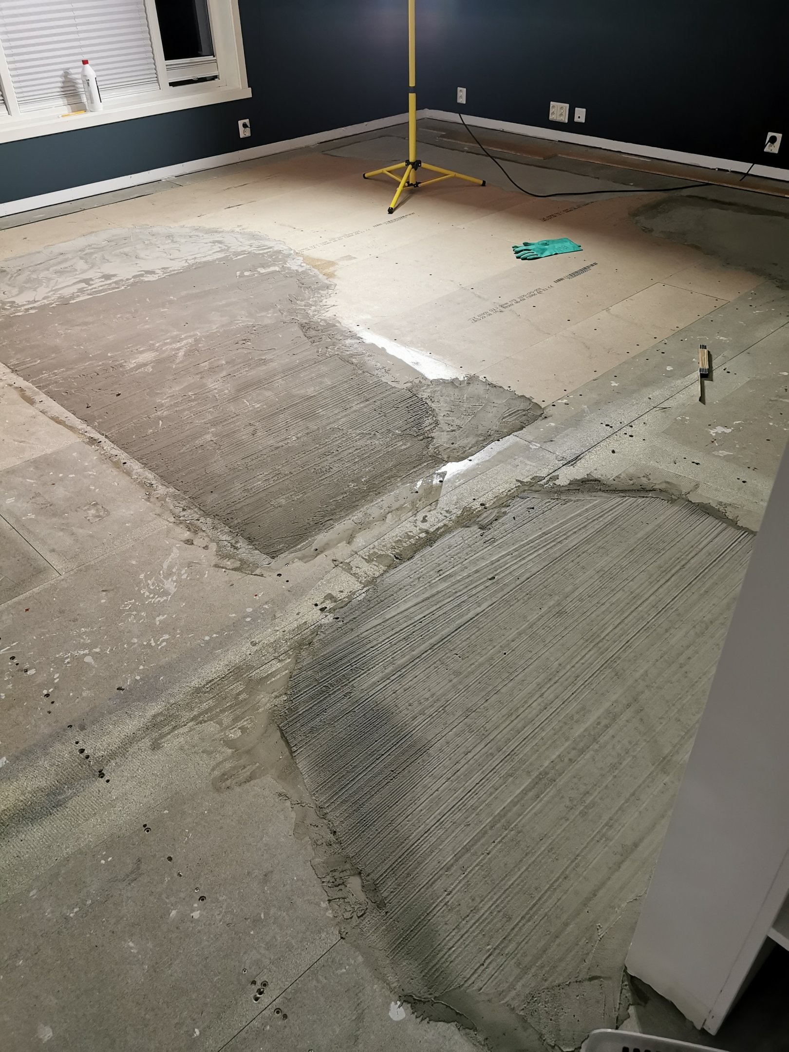

Hei, du svarte litt for sent. Har gått igang med gulvsparkel. Var flere områder i etasjen som faktisk hadde 7-8mm avvik. Ble 60kg masse fordelt på 5 områder. Vi får se og håpe den holder
