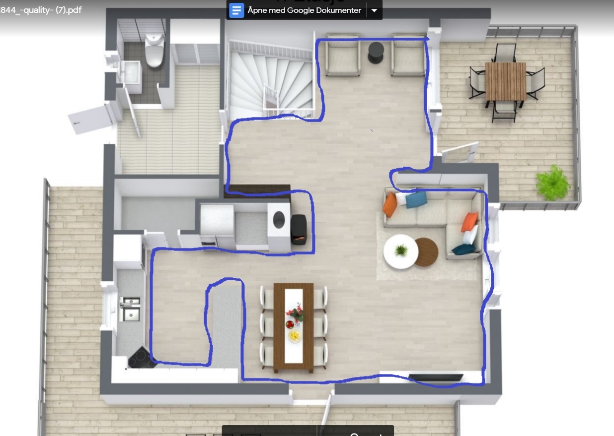

Labelle Skrevet 6. september 2021 Skrevet 6. september 2021 (endret) Hei, Vi har en flate med stue/kjøkken på 45 kvm som vi ønsker å bytte gulvet på. Med dette prosjektet har det ført med seg at vi ønsker å legge varme i gulvet da vi har hatt dette tidligere og vet hvor god komfort det medbringer. Samtidig har vi nylig nettopp fått barn. Dette medfører såklart vi alle er mye på gulvet. Jeg har hatt en elektriker på befaring og prisen for legging av reflektorplater samt folie (60w kvm), 1 termostat og gulvføler samt kurs kom på svimlende 74 000,-. De opererer med en kvm pris på folie på 1 500,-. Har også spurt en konkurrent som har samme kvm pris. Dette er likevel noe vi vurderer da vi ser for oss å bo her fremover og tror å ønsker dette hever verdien på boligen. Jeg lurer på om dere tenker det samme? Tenker når først gulvet er lagt at man vil angre at man ikke gikk for denne løsningen. Lurer også på om noen har erfaring med slike ''gjør det selv matter'' man kan legge selv? Syntes dette virker litt jalla-opplegg da de må monteres i stikkontakt. Endret 6. september 2021 av Labelle

Labelle Skrevet 6. september 2021 Forfatter Skrevet 6. september 2021 (endret) Går dette til et rom som har ganske mange kriker å kroker? Hvor mange stikkontakter må jeg bruke? 45kvm er trossalt litt. Hvis mattene er på 60 watt blir det totalt 2700watt. Dette blir vertfall trøbbel hvis den skal dele kurs med stue/andre stikkontakter. Endret 6. september 2021 av Labelle
bruker-540634 Skrevet 6. september 2021 Skrevet 6. september 2021 Er ikke sikkert du får dekket hele gulvet, mattene er som oftest 1m brede. Kan hende du må dele det på på flere kurser, 2700w hørtes litt voldsomt ut for en stikkontakt. Har litt av de samme begrensingene på varmefolie også dog, er sikkert man får dekket absolutt hele gulvet.
Labelle Skrevet 6. september 2021 Forfatter Skrevet 6. september 2021 bruker-540634 skrev (4 timer siden): Er ikke sikkert du får dekket hele gulvet, mattene er som oftest 1m brede. Kan hende du må dele det på på flere kurser, 2700w hørtes litt voldsomt ut for en stikkontakt. Har litt av de samme begrensingene på varmefolie også dog, er sikkert man får dekket absolutt hele gulvet. Joda, ser for meg disse mattene passer bedre i et mindre kvadratisk rom, typisk soverom. Tenkte å prøve å prute litt på tilbudet. Har hørt om priser fra 800-1000,- kvm. Men som alt annet jeg merker i min bransje også så øker alt i pris. Også bor jeg på en mindre plass. Er det direkte frekt eller?
