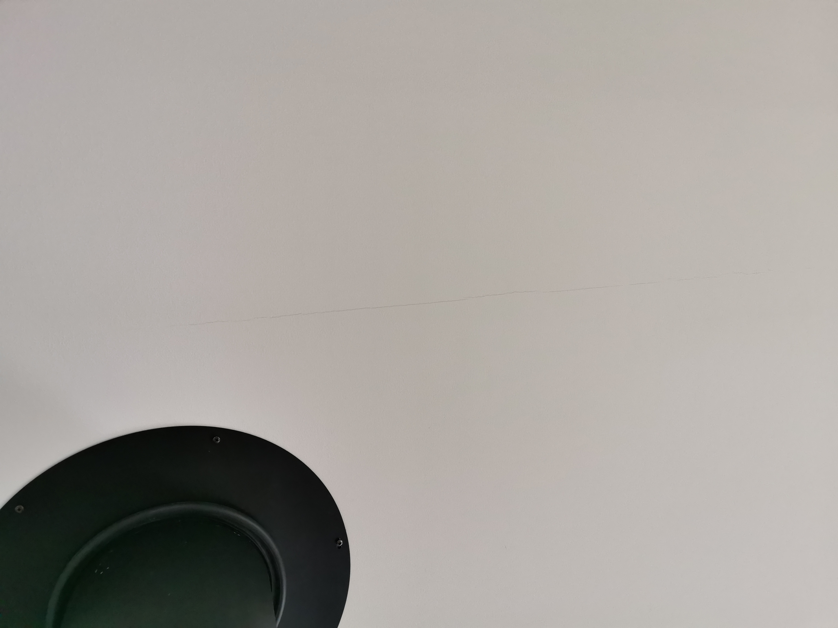

Hei,
Oppdaget en lang tynn sprekk i taket ovenfor peisen. Ser ut som det er malingen som har sorukket opp? Pga varmen? Det er gipsplate bak og er usikker på om den det ligger en skjøt her. Noen lett måte å tette dette? Maler man over kommer vel den bare igjen?
Uansett hvor nøye man er når man legger gips, sparkler og maler, så KAN det alltids komme riss\sprekker noen plasser..
Bevegelse,vekt,tørk, kaldt\varmt osv.. kan være MANGE grunner, og er helt vanlig :)
Denne: https://www.byggmakker.no/maling/malingstilbehor/reparasjonstape-50mm-x-10m/
Og Flekke over med 10cm Rull og riktig takmaling som er brukt.. Hvor lenge siden er det taket ble malt ?  Det vil nok KANSKJE vises at det er flekkmalt etterpå, værtfall om det er en stund siden taket ble malt.. i noen tilfeller er kan det være bedre bare la sprekken være.
Lykke til :)
  • Innsiktsfullt 1
-Mort3n skrev (5 timer siden):
Lykke til :)
Takk for tips! Ble totalmalt for 2 år siden. Fyrer mye i peisen så det har sikkert påvirket noe der fargemessig.
