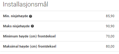

Den første er ikke integrert.
Den andre krever først og fremst minimum 860mm fra gulvet til underkant av benkeplata. Passer dette? Det er også andre ting som bør sjekkes.

Problemet er at du har plukket deg ut XXL-maskiner. Dette kan gi plassproblemer. Det du/dere først å fremst må få bestemt er maks høyde på benkeplaten. Deretter kan det velges oppvaskmaskin.

Utfordringen er at IKEA har 80 cm høye fronter hvis det er snakk om integrert oppvaskmaskin. Mange maskiner er konstruert for max 77 eller 72,5 cm høye fronter. Sjekk monteringsanvisningen til aktuelle maskiner hvis et ikke er oppgitt i spesifikasjonene. Power har laget et søk så man kan se hva de har som passer til IKEA sine 80 cm fronter: https://www.power.no/search/?q=ikea

Jeg er ganske sikker på at de Asko maskinene kan brukes med 80 cm fronter, men det kan hende at avstanden fra gulvet til underkant benkeplate må være litt høyere enn 860mm.
Det skal fungere hvis oppgitte mål er korrekte. Men det kan hende at man må skjære litt i sokkellisten avhengig av listens høyde/dybde.

ASKO har noen modeller de skriver at passer med Ikea. For eksempel DFI4454MBXXL1 og DFI8457MBXXL. Jeg vet ikke hvordan fronten monteres på disse, men ser står at de passer med Ikea.
Bosch, Siemens har maskiner med VarioHinge som passer med Ikea.
Electrolux, AEG og hvertfall Whirpool har monteringsskinner som passer med Ikea på enkelte modeller.
