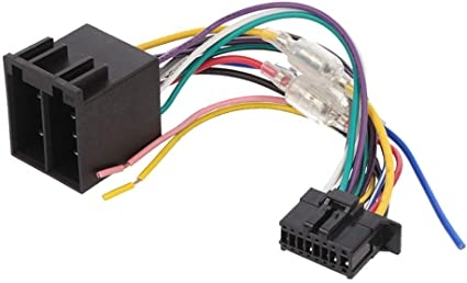

Jeg har montert en Pioneer spiller i en 97 modell Toyota Corolla. Når jeg først koblet til alle kablene (rød på rød, gul på gul og sort på sort)så var det ingen liv i spilleren. Jeg tok da og koblet i hop rød og gul og spilleren kommer på når jeg har vridd om tenningen, men så fort jeg skrur av bilen så slår spilleren seg av og alle innstillinger er tilbake på default.
Jeg har prøvd å bytte om på rød og gul også men ingen liv da heller, så nå skjønner jeg ikke hva det kan være jeg har gjort feil.

Spilleren skal ha konstant 12V spenning, selv når bilen er av. Det er feil, den mister 12V når du skrur av bilen din.
Som j-- sier så må du ha en ledning med konstant 12v, i stedet for å koble på kjangs så vil jeg anbefale et multimeter for å finne ut hva som er -, + fra batteri, + fra tenningslås
Evt kan du dra ledning fra batteri, da må en huske på sikring

Kanskje spilleren da kun går på styrestrøm siden det fungerer når gul og rød er koblet sammen? Jeg får sjekke i morgen om det kan være noe sikringer som er gåen, for det var ikke liv i original spilleren i det hele tatt.

I alle andre biler jeg har hatt så er Rød +, Sort - og Gul styrestrøm. Det er vel standard i alle biler?
Jeg har tenkt i mange år at et multimeter hadde vært kjekt å ha, men så var det å huske å kjøpe en da 😛
FYI: Ikke alle biler har samme farger på Acc og B+. Det er derfor de ofte kommer med løse kontakter på ISO-ledningen til spillerne så man kan koble de om hvis nødvendig.
