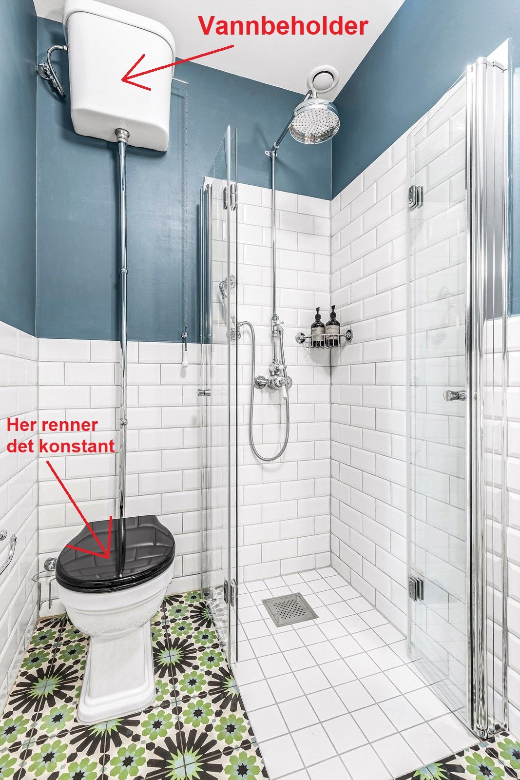

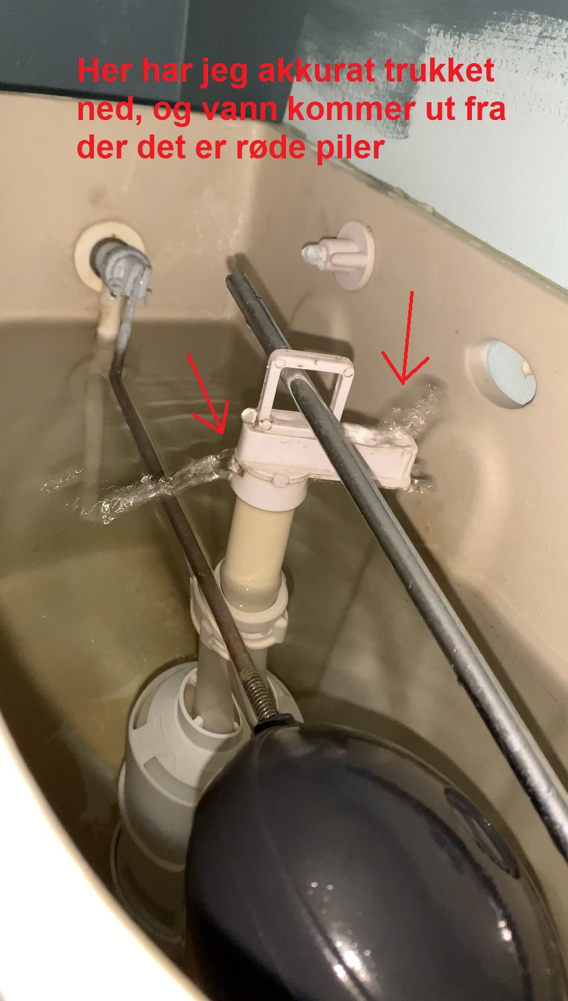

mfb Skrevet 5. august 2021 Skrevet 5. august 2021 Toalettet mitt har begynt å "lekke", det vil si, det renner konstant vann i toalettskålen, og det er konstant dryppelyder og støy fra dette. Jeg er ingen rørlegger, har kun åpnet lokket på vannbeholderen og sett oppi. Viser til bilder med forklaring på. Jeg har ikke peiling på hva som er galt? Enten er det flottøren som må stilles på? Eller er det noe galt med ventilene? Det jeg iallefall vet er at når nedtrekkssnoren ikke brukes står ingenting i spenn, eller dyttes på. Det er mye slingringsmonn på snoren og den stålstangen, fra man drar ned til mekanismen aktiveres.

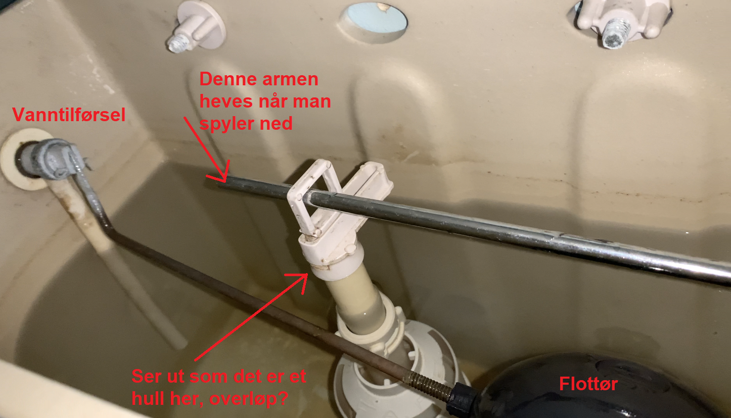

mfb Skrevet 5. august 2021 Forfatter Skrevet 5. august 2021 Jeg mistenker at det er overløpet, men vet ikke.
sedsberg Skrevet 5. august 2021 Skrevet 5. august 2021 (endret) Tøm sisterna (dra ned) og hold flottøren opp. Hvis den da lekker ut av påfyllingsventilen så har du feilen. Hvis den da ikke lekker så må du kanskje justere flottøren litt ned. Sjekk også at det ikke er vann i flottøren. Endret 5. august 2021 av sedsberg

mfb Skrevet 6. august 2021 Forfatter Skrevet 6. august 2021 Når jeg drar ned tar det cirka 2minutter for tanken å fylle seg helt. Det begynner da ikke å renne vann før tanken er full igjen. Etter at jeg dro ned og holdt flottøren opp så fylles det ikke på noe vann i sisterna, og det renner heller ikke vann i skåla. Så fort jeg slipper flottøren fylles det på vann igjen, men det begynner ikke å renne i toalettet før sisterna blir full. Er det da flottøren det er noe galt med?
sedsberg Skrevet 6. august 2021 Skrevet 6. august 2021 (endret) Høres ut som flottøren må justeres litt ned. Mulig påfyllingsventilen er litt sliten. Det ser ut som noe ganske gamle greier. Endret 6. august 2021 av sedsberg
Baron12 Skrevet 7. august 2021 Skrevet 7. august 2021 Jeg har en gang måtte løfte opp flottøren for å få det til å slutte å renne ned i toalettet. Jeg lurer på om det går an å skifte hele innmaten, istedenfor å skifte toalettet.
