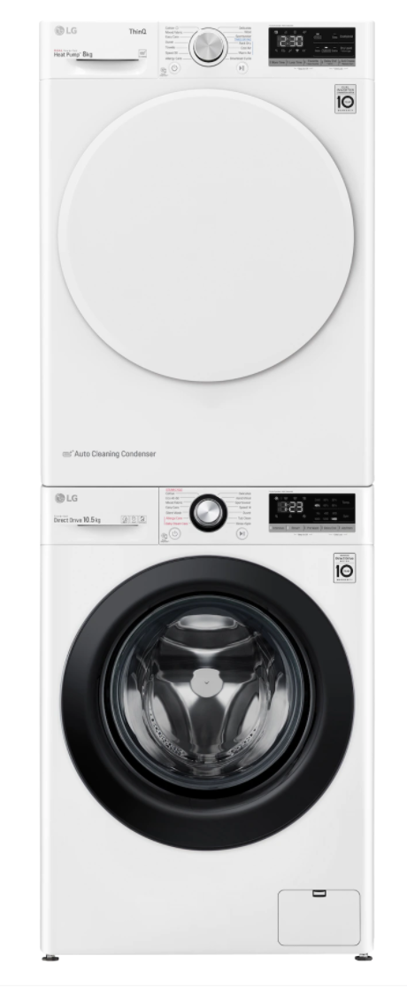

Fikk levert vask og tørk i går.
Har satt de oppå hverandre, men spørsmålet er om det går å bruke de slik?
Kan de stå oppå hverandre uten noe montering, eller er det slik at man MÅ ha stablesett?
Kjøpte disse
https://www.komplett.no/product/1181278/hvitevarer/vaskemaskiner/lg-pakketilbud-vaskemaskin-og-toerketrommel?channable=00808169640031313831323738e9&gclid=EAIaIQobChMI-vq35rjd8QIVcxDmCh0aJQdvEAYYAyABEgJr8vD_BwE&gclsrc=aw.ds
Tørktrommelen bør sikres. Hvis vaskemaskinen vibrerer/rister under sentrifugering kan tørketrommelen flytte på seg og ramle ned. LG har en enkel løsning med et stablesett. Kan også bruke en universal stableramme, f.eks. denne eller denne.
Jeg har stablet det slik i over 30 år og aldri opplevd problemer med det. Uten noen ekstra sikring.
Man skal alltid vatré vaskemaskinen slik at den står stødig og rett.
