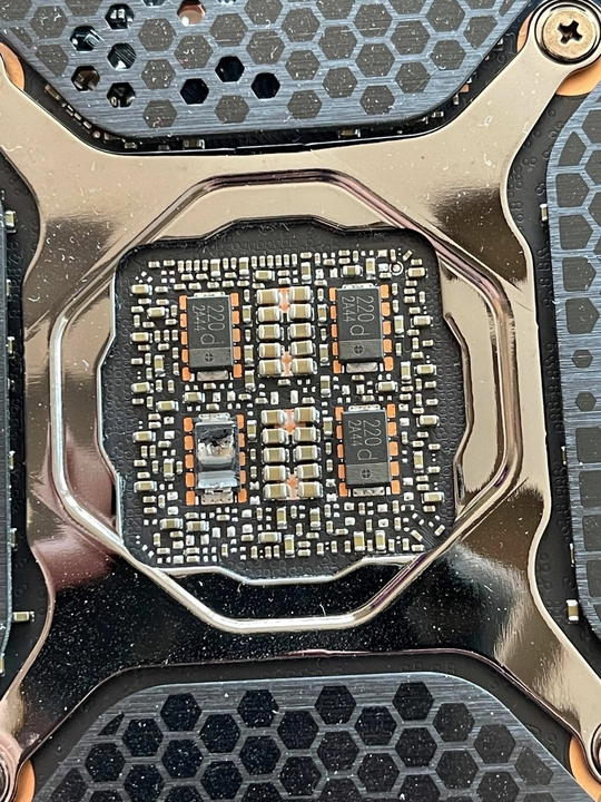

Noen her som har 3xxx serien og har opplevd at chippen bak løsnet?
Tok på pcen i dag, kom et skikkelig poff lyd og svart røyk, sjekket hva det kunne være
tok ut skjermkortet og ble møtt med dette synet 😕
Edit : Vil skjermkortet forsatt fungere selv uten en slik chip?
Endret av ilalo
Det er en kondensator. Ikke en chip. Du vil trolig få problemer med stabilitet uten denne.
Dog er det en veldig billig komponent og et hvert verksted som kan lodde SMD burde kunne bytte denne. Men du bør prøve garanti eller reklamasjon først. De skal ikke ryke av seg selv.

Den berømte poscap'en som asus fjernet i sin helhet fra sine kort. Hadde Kjørt en RMA, men om du er stø med loddebolten så er den ingen problem å erstatte den.

sedsberg skrev (51 minutter siden):
Enig med sedsberg. Dette burde gå på garanti, det er i alle fall det jeg ville prøvd.
