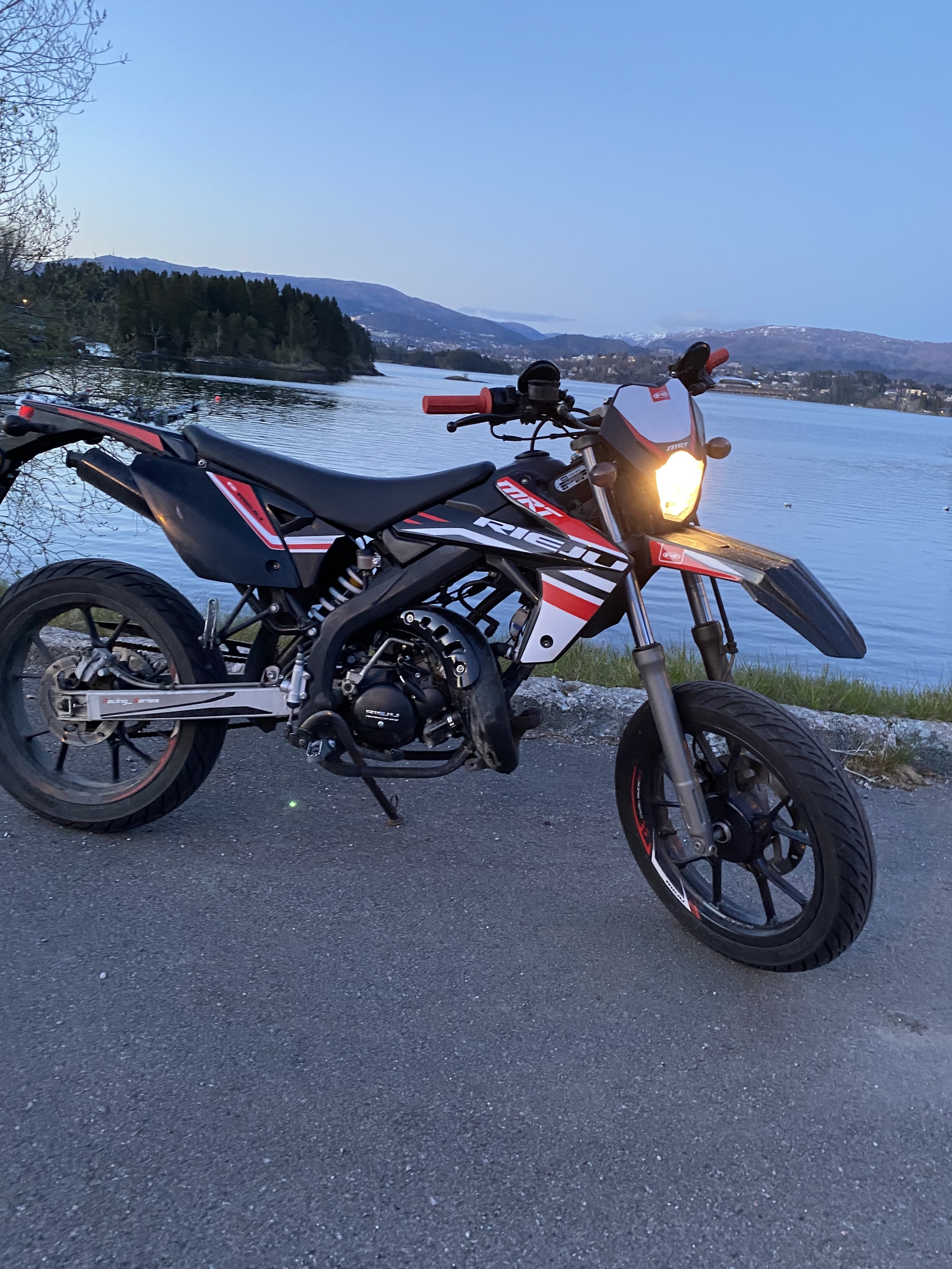

TeoBro55 Skrevet 30. juli 2021 Skrevet 30. juli 2021 Jeg har en MRT 50 2017 som går i 60 km/t på flaten. Han jeg kjøpte den av sa at alt var originalt, men har en anelse om at han kan ha tatt ut plombering eller noe. Dreving er originalt. Det jeg lurer på er hvordan jeg kan få den til å gå raskere billigst mulig uten å ødelegge sykkelen på noen måte. Jeg har ca. et års mekke-erfaring. Bildet er fra Mai.
