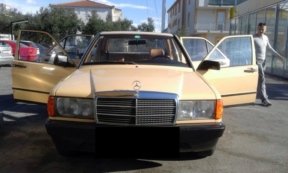

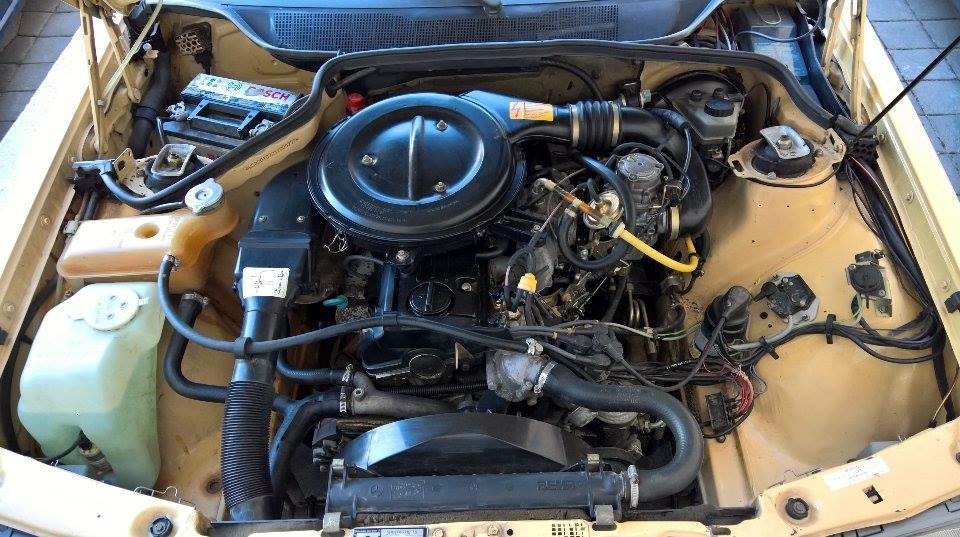

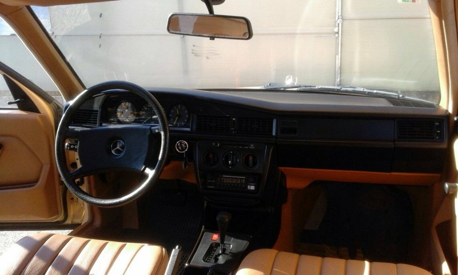

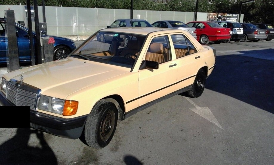

Skal på EU kontroll med en 1983 190 Mercedes om et par dager. Bilen er rustfri, helt nye bremser og dempere. Har sørget for at alle pærer, vindusvisker/væske, varseltrekant ol er i orden. Det eneste er at jeg mener det er en skjeiv hjulstilling. Er dette noe som gir 2er feil?
Hva andre ting er det de sjekker som jeg kanske bør være obs på? Bilen er gammel og det eksisterer nesten ikke elektronikk på den. De få lampene som er der er intakte og fungerer som de skal.
Legger ved noen bilder av bilen.
