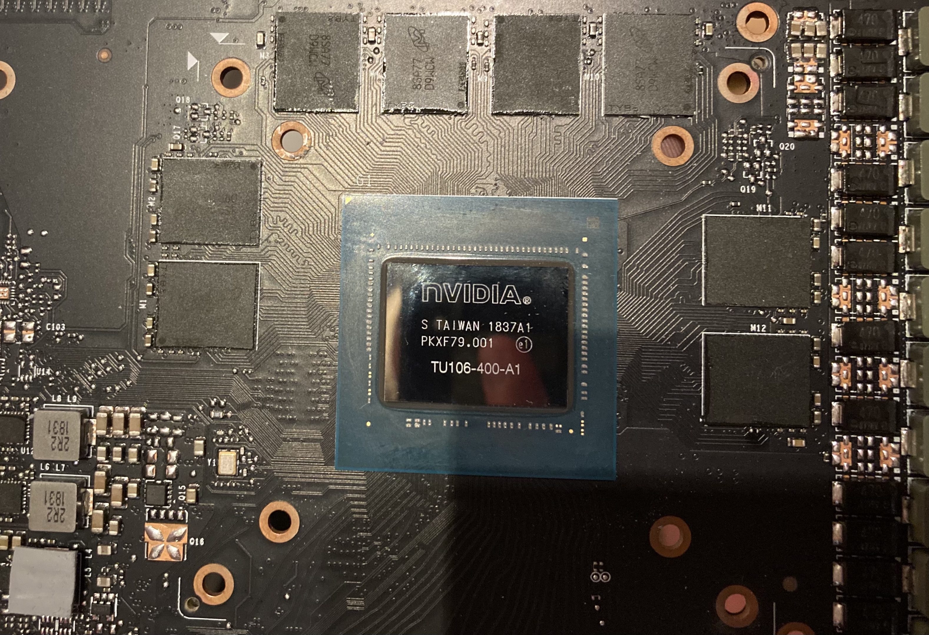

Alex007 Skrevet 6. juni 2021 Skrevet 6. juni 2021 Hei Jeg lurer på om det finnes elentronikkverksted i norge som bytter gddr minnebrikker? Evt noen som vet om noen seriøse aktører i andre land man trygt kan bruke? Vår klubb er så uheldig å ha 5 RTX 2070 kort med den den dårlige batchen av micron minne. Å kjøpe nye kort i dagens marked viser seg å være svært kostbart! Håper på gode innspill FullSizeRender.mov

Slaps Skrevet 6. juni 2021 Skrevet 6. juni 2021 Vet ikke hvor vanlig det er i Norge med maskiner som kan reballe BGA-chipper. Kanskje oppsøke universiteter/studenter innen elektronikk som har tilgang til slike maskiner? 1

Alex007 Skrevet 6. juni 2021 Forfatter Skrevet 6. juni 2021 Slaps skrev (1 time siden): Vet ikke hvor vanlig det er i Norge med maskiner som kan reballe BGA-chipper. Kanskje oppsøke universiteter/studenter innen elektronikk som har tilgang til slike maskiner? Fikk tips om camera videoteknikk i Bergen. Har sendt de en mail. Takk til Jostein for tips. Noen flere jeg kan høre med?

Verm Skrevet 30. juni 2021 Skrevet 30. juni 2021 Ifølge support hos Komplett er det ingen i Europa som fikser skjermkort. Det fikk jeg høre da jeg selv forsøkte å få et kort reparert. Det høres ganske utrolig ut på en måte, men med tanke på at det meste produseres i Asia nesten gratis sammenliknet med resten av verden, så kan det stemme. Det måtte vel være om man kan finne noen som gjør dette mer på hobby-basis, men uansett blir nok dette dyrere enn å kjøpe nytt. Jeg liker det ikke, men slik er det. Det at du/dere har 5 like kort, gjør det kanskje lettere å bytte rundt på minnebrikker og redusere tapet, men hvis dette er et typisk problem blir det vel ingen varig løsning, selv om man får det til. Hvis det bare er snakk om brudd i loddetinnet, er det verdt å prøve en varmepistol. Det samme om problemet ikke er med minnet, men prosessoren. Det har fungert for mange, og det har fungert for meg. Lykke til!
NULL Skrevet 30. juni 2021 Skrevet 30. juni 2021 https://www.chipfix.no/ Men spørs om man klarer å skaffe brikker. Men vedå flytte noen brikker fra et par kort, får man kanskje tre fungerende kort?
