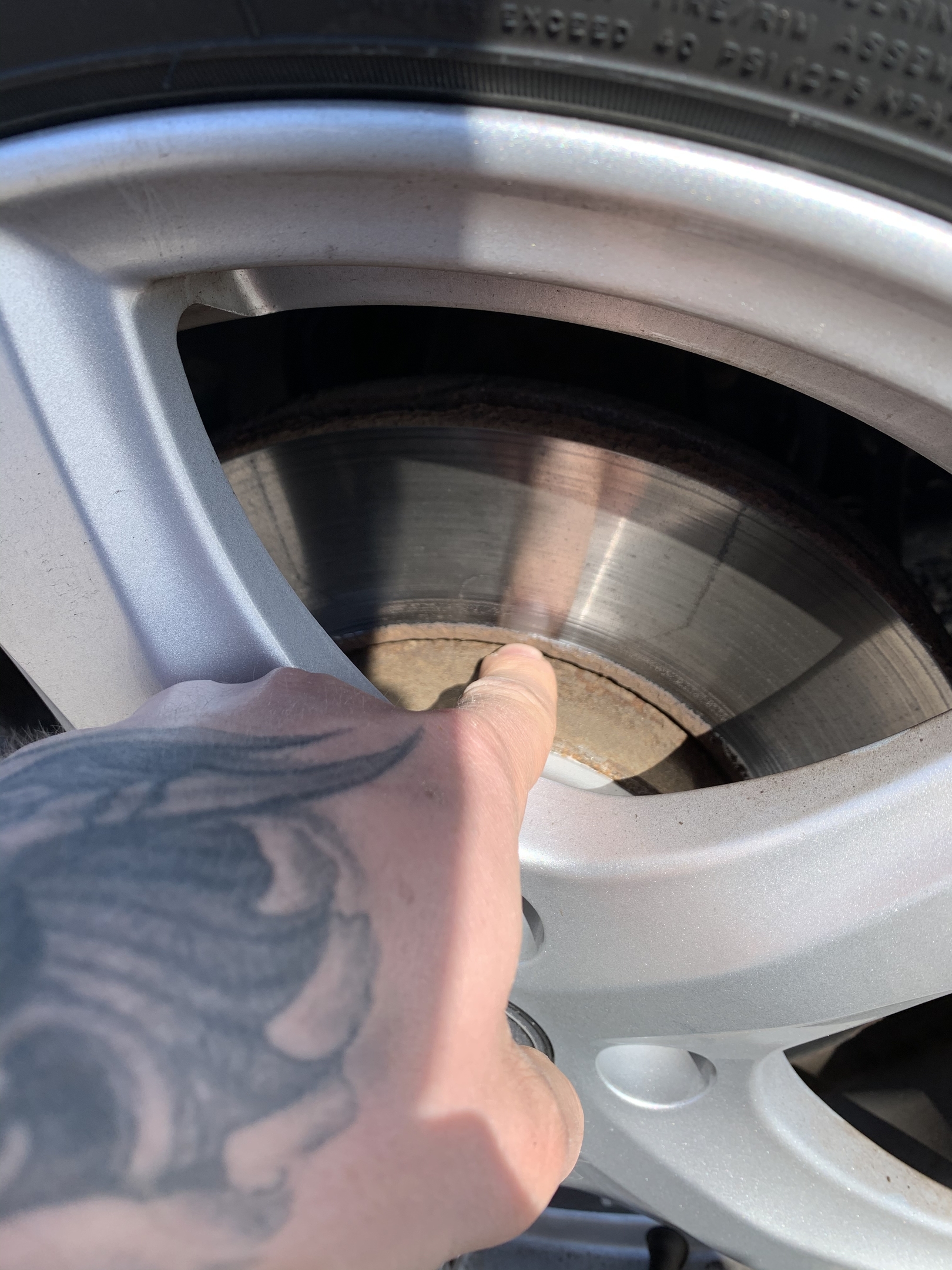

Viser seg at det klossene foran ikke tar helt i bånn av skiva, så det etterlater seg en kant. Så caliper må smøres opp. Legger ved bildet hvor jeg peker på kanten som har oppstått som følge av at den ikke tar der, og at det har blitt rust.

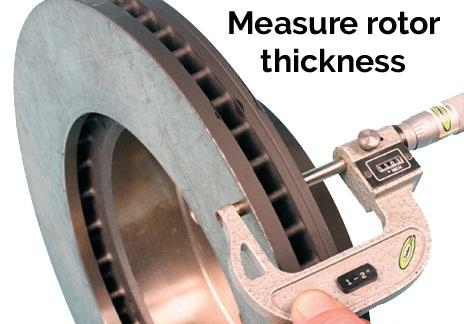

Den kanten er helt normal. Det er fordet klossene ikke dekker hele bredden. Det er denne kanten, eller den ytterste, man kan måle høyden på for å finne ut om skivene er for mye slitt.
Edit: For å få det heelt nøyaktig måler man selve skivetykkelsen og sammenligner med specs, men den kanten er en god indikasjon.
Endret av sedsberg
Nå er ikke jeg veldig rå på bil, kan du forklare en gang til åssen man måler om skivene er for mye slitt? For her falt jeg av! 😊
Har vært ute for at rustleppen ytterst vokser seg høy nok til at den begynner å skrape mot innsiden av kaliperen hvis det er liten klaring der. Høres gjerne når bremsene er varme, siden skivene utvider seg litt da. Plukket det fra hverandre og kakke bort løsrusten, så ble de helt stille.
Kan jo være en haug av andre ting også da...
Du må vite minimumstykkelse. Det finnerm an enten på selve skiva, i servicemanual, på internettet eller hos et verksted.
