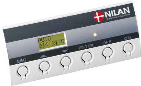

Anterialis Skrevet 11. mai 2021 Skrevet 11. mai 2021 Hei, bygger ny bolig, har fått valget mellom følgende balanserte ventilasjonssystemer: - Genvex 166 - Nilan Compact P XL Nordic Huset er på 260/230/160 BTA/BRA/P-rom om det er nyttig info. Det er også et Multisplit varmepumpe-system i boligen. Er det noen med erfaring fra disse sytemene? Er ett bedre enn det andre? Er ett mer "moderne" (jeg har et Nilan-system i boligen fra 2013 jeg bor i nå, kontrollpanelet på veggen er stjålet fra 1960 noe jeg misliker sterkt...)? Kvalitet? Det befant seg tilveldigvis et par karer fra et "ventilasjonsservice-firma" og gjorde service på naboens Nilan-system (regner med det er Nilan i hele boligfeltet her da alt ble bygget i 2013), og jeg benyttet muligheten til å spørre dem. De var helt klare på at Nilan var et bedre system med mindre feil. Jeg aner ikke om de har interessekonflikter..

1Dr.E Skrevet 13. mai 2021 Skrevet 13. mai 2021 Jeg har Nilan. Fungerer fint og har ikke hatt problemer med det siden jeg flytta inn her for 3 år siden (hus fra 2014). Skifter filtre to ganger i året. Blir bare ikke helt klok på styringa, og panelet som finnes her i huset er primitivt og vrient å manøvrere. Jeg opplever at det blir svalt i overetasjen og varmt nede på sommeren, og varmt nede og kaldt oppe på vinteren.
Anterialis Skrevet 13. mai 2021 Forfatter Skrevet 13. mai 2021 1Dr.E skrev (1 minutt siden): Blir bare ikke helt klok på styringa, og panelet som finnes her i huset er primitivt og vrient å manøvrere. Du har kanskje samme panelet som jeg har i boligen jeg flytter fra nå: Det er litt det jeg er ute etter med spørsmålet i førstetråden også; jeg ønsker noe mer moderne som gjerne kan styres mer automatisk / via app på mobil. Nilan-systemet her har også fungert bra, service én gang i året, helst filterskift hver tredje måned. Men at et system er bra - eller veldig bra - behøver kanskje ikke bety at det andre systemet ikke er bedre. Det er min tanke i alle fall, men har egentlig aldri hørt om Genvex...
1Dr.E Skrevet 13. mai 2021 Skrevet 13. mai 2021 Stemmer, samme panel. Har lest litt og tror det kan kommuniseres med modbus. Om det betyr at et annet, mer moderne HMI kan brukes eller om det kan integreres mot andre systemer vet jeg ikke. Har valgt å ikke legge mer i det enn jeg må. Jeg måler 20 grader her inne når den står på 22 grader. Kjører "varme" om vinteren og "kjøle" om sommeren, aldri "auto". Har droppet alt av nattsenking og ukeprogrammer.
Anterialis Skrevet 13. mai 2021 Forfatter Skrevet 13. mai 2021 Har også droppet senking, en servicekar som kan det vesentlig bedre enn meg påstod at det ikke hadde noe for seg i energieffektive boliger.. Jeg har forstått at du kan måle på to forskjellige steder, enten på panelet, eller et sted inni ventilasjonsapparatet. Ingen av delene ble særlig bra hos meg, så jeg har - etter anbefaling fra samme servicekar - å sette temperaturen litt for høyt på panelet (25-26) og heller sette termostatene på ovnene i huset på tempen jeg vil ha. Da får jeg riktig temp oppe og nede.
1Dr.E Skrevet 13. mai 2021 Skrevet 13. mai 2021 Ålreit å lese at flere har samme erfaring. Det er to målinger her, men jeg vet ikke hvilken av dem den styrer etter.
Anterialis Skrevet 13. mai 2021 Forfatter Skrevet 13. mai 2021 Ja jeg synes den er håpløst lite brukervennlig/innovativ. Da håper jeg på flere svar, gjerne fra folk som kjenner til Genvex 😃
