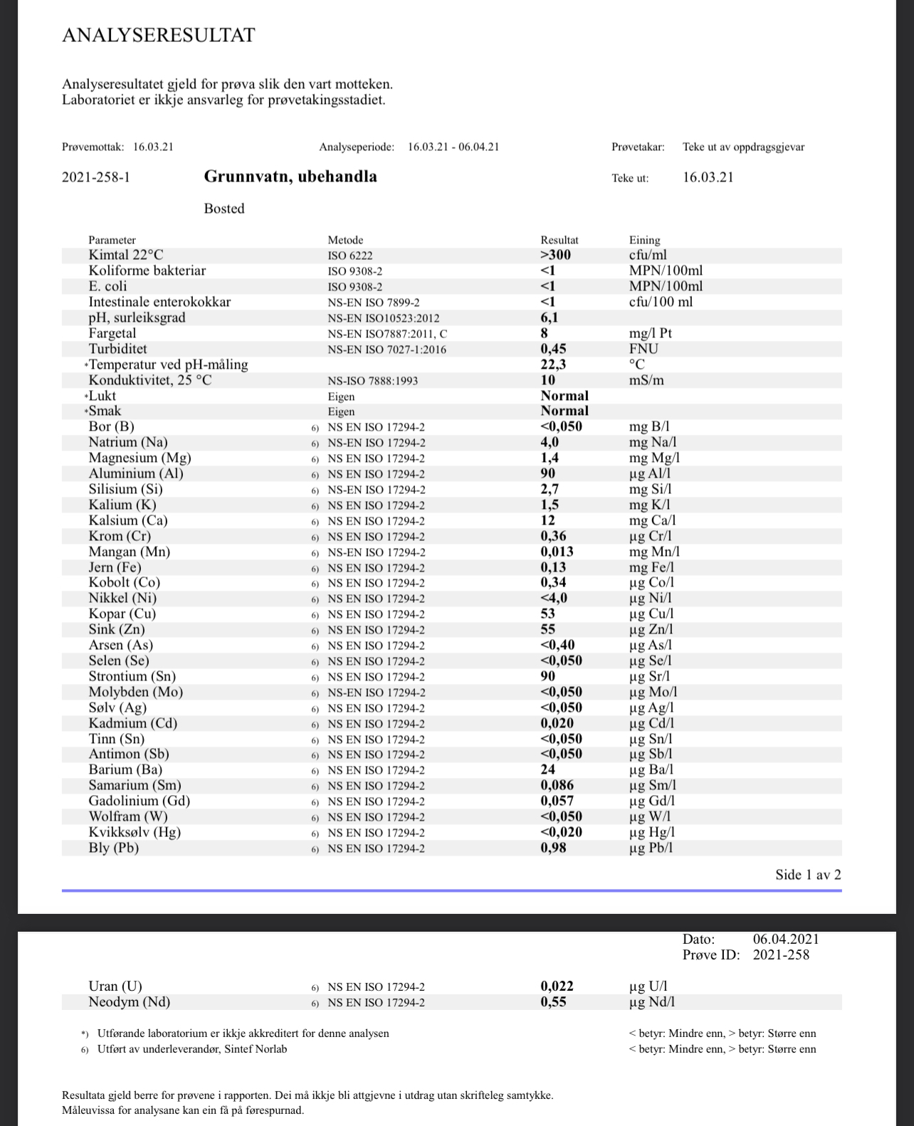

Smultring77 Skrevet 14. april 2021 Skrevet 14. april 2021 Hei. Fikk svar på vår utvidete vann analyse, og fikk beskjed om å snakke med en rørlegger. Det lille jeg fikk vite pr telefon var at det var lavt av et stoff som gjorde at ph hoppet. Jeg fikk også vite at skalaen for bakterier stopper på 300 men at vi gikk over denne. Gammel brønn. Gammel pumpe. Gamle rør. Ingen form for filter. Trygt å drikke? Trygt å bruke i mat? Trygt å la små bade i dette i og med at de får det inn i kroppsåpninger som nedentil og munnen?
APZ171RW Skrevet 14. april 2021 Skrevet 14. april 2021 Jeg ville sendt en forespørsel til Mattilsynet, [email protected],og hørt om de kan ta en kikk. De er de som er varslingsmyndighet for avvik på drikkevannsforskriften.
nebrewfoz Skrevet 14. april 2021 Skrevet 14. april 2021 Det tallet på 300 (eller >300) er en indikasjon på høyt innhold av organisk materiale (humus) eller tilsig av overflatevann. Det er ikke et mål på bakterieinnhold i vannet, men sier vel noe om vekstvilkår for bakterier, hvis det skulle dukke opp bakterier senere. Målene for bakterier som det er testet for viser jo veldig lave verdier (<1). Innholdet av kobber (og sink?) kan sikkert forklares med kobberrør (og messingkraner?), men om det er høyere enn det bør være skal jeg ikke uttale meg om. (Jo surere vannet er, jo mer av metallet i rørene blir løst opp.)
vidor Skrevet 14. april 2021 Skrevet 14. april 2021 De andre verdiene jeg ville sjekket inngående om er normale er Aluminium, Strontium og Barium. Tror du ligger innenfor det som er høvelig akseptabelt på mineraler, men kimtallet ditt er 3 ganger høyere enn det burde.
Smultring77 Skrevet 17. juni 2021 Forfatter Skrevet 17. juni 2021 (endret) vidor skrev (På 14.4.2021 den 14.13): De andre verdiene jeg ville sjekket inngående om er normale er Aluminium, Strontium og Barium. Tror du ligger innenfor det som er høvelig akseptabelt på mineraler, men kimtallet ditt er 3 ganger høyere enn det burde. kimtallet som jeg ble fortalt betyr ikke mengde bakterie i vannet farlig ufarlig, men antall størrelse for grobunn til eventuelle bakterier i vannet? Du nevner dette: Aluminium, Strontium og Barium Disse er da ikke i min test, men burde sjekkes før man evt drikker vannet? Eller ville du ikke brukt vannet til annet enn mat og dusj med tanke på svarene fra prøven? Endret 17. juni 2021 av Smultring77
vidor Skrevet 17. juni 2021 Skrevet 17. juni 2021 (endret) Ang. Kimtall "Dette er en analysemetode ved 22 grader Celcius som primært brukes til å kontrollere om det er problemer med at "snille" mikroorganismer vokser på innsiden av vannledningene. Høye kimtallverdier i vannprøven gir varsel om at det er en del begroing i ledningsnettet. Høye kimtallverdier er alene ikke en indikasjon på sykdomsfremkallende bakterier." Verdiene for Aluminium, Strontium og Barium virket litt forhøyet ved første øyekast da jeg vurderte dem så vidt jeg husker. Her er resultatet av litt dypere graving. Du ligger litt over 2 ganger under tiltaksgrense for Aluminium. Aluminium er veldig vanlig i jordsmonnet. Bariumnivået ditt er trygt. Strontium finner jeg ikke data på for vann men sammenlignet med andre kilder virker vannverdiene dine greie. Er du redd for stråling fra brønnvann kommer det i hovedsak fra Radon-gass. Brønnvann bør også sjekkes for Fluor, som på noen brønner er mye høyere enn anbefalt (grenseverdi: 1,5 mg/l) Begynner du å se flekker på tennene til barna er nivået mest sannsynlig for høyt. Endret 17. juni 2021 av vidor
