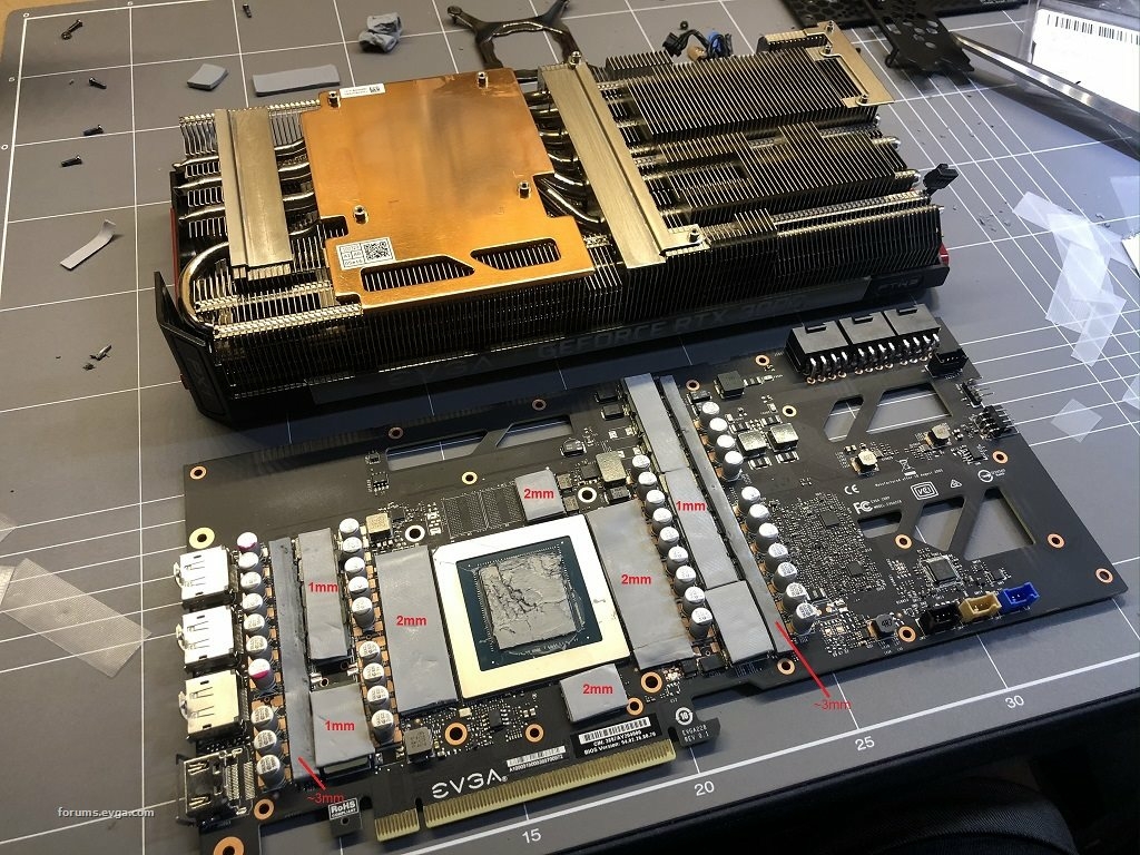

Her er en oppmåling av PCB og tykkelse på de steder man burde legge ekstra thermalpads for EVGA 3080 ULTRA FTW3 om noen vil ta vare på. Funnet på r/nvidia.
Helt til venstre og helt til høyre kan du se de har lagt 3mm pads. Baksiden skal også være 3mm fra det jeg har hørt, og hjelper å flytte varmen bort fra PCBen. Derimot, jeg ser mye råd om å sette på pads under bakplaten og noen skipper platen i favør for kjøleribber.
Skal teste litt når jeg mottar mine pads, får håper det senker temperaturene litt. Usikker på om 8.5 W/mK thermal paste er bedre enn en 12.5 W/mK thermal pad for GPU brikken. Tenker det må Må lese mer on det før jeg går i gang, virker som om thermalpasten er best men hvem vet.
Fant en tråd som viser en guide på gjennomføring av det hele, samt pad plassering på bakplaten. Veldig nyttig: https://www.reddit.com/r/nvidia/comments/kpwygp/evga_3080_ftw3_ultra_full_thermal_pad_and_paste/P1cOPU1.jpg
