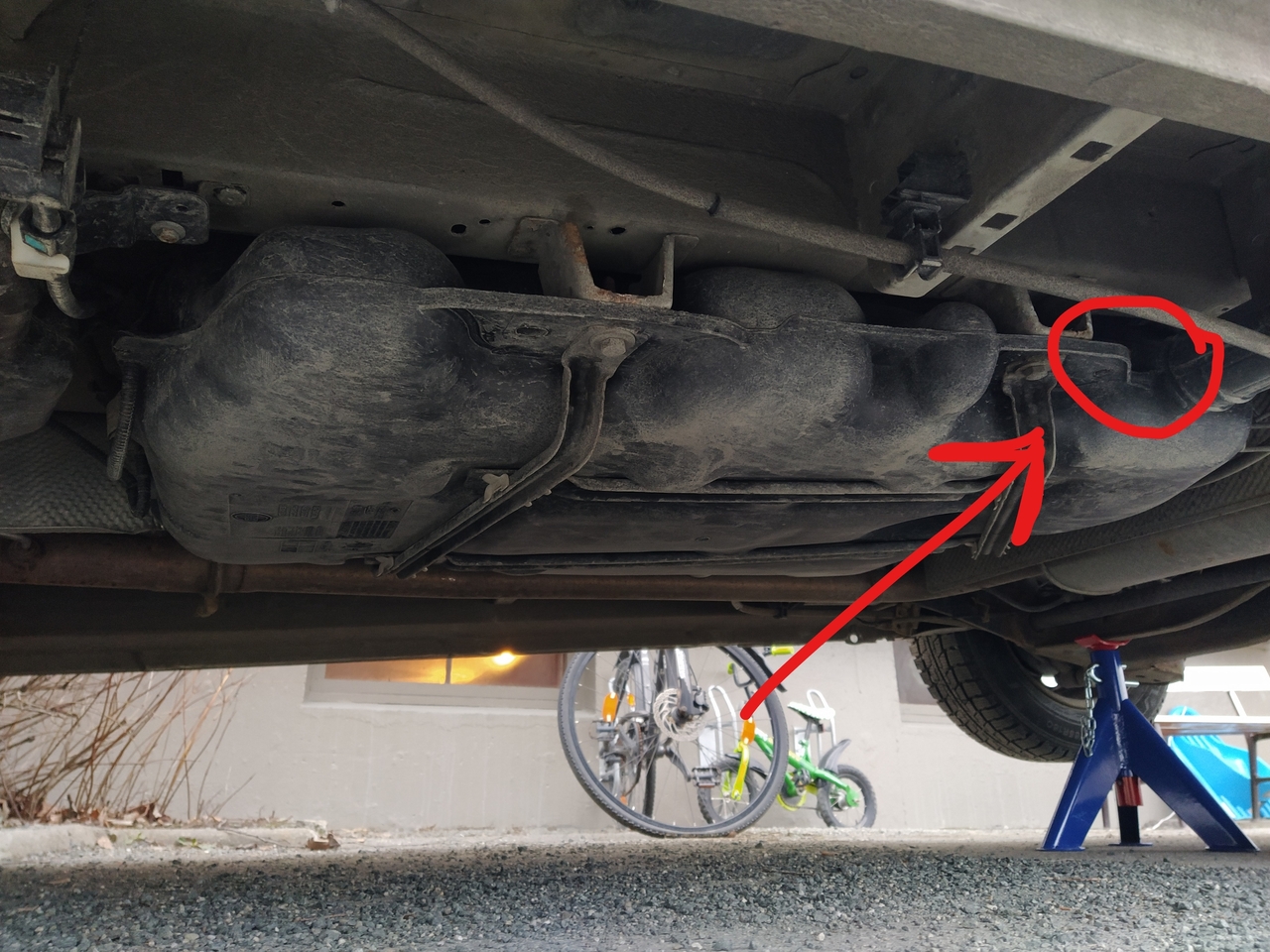

Hei,

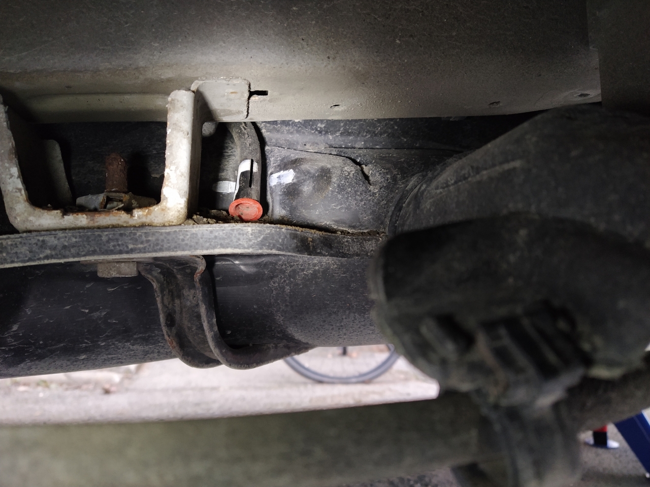

Jeg holder på å installere en webasto-klone i lasterommet på min 2015 Toyota Proace varebil for å få litt varme når vi camper. Planen er å koble varmeren til dieseltanken. Mens jeg holdt på, fant jeg en slangestubb på siden av tanken som jeg ikke skjønner hva er til, så jeg tenkte det kanskje kunne være en sladd tilrettelagt for webasto?  Noen som vet hva denne slangen er til (avbildet).

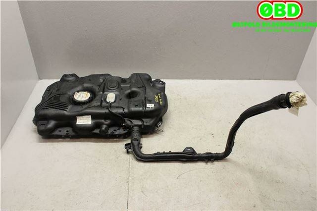

Fant også et greit bilde av hele tanken fra en bilopphøgger:
Med mindre Webastoen har innebygget pumpe for å suge til seg diesel (tviler) så trenger du også en pumpe for å mate den med diesel. Fabrikkmontert dieselvarmer får muligens diesel fra samme pumpe som motoren(?)
Mulig du også trenger en retur til tanken for overflødig diesel; en pumpe vil neppe kunne gi nøyaktig den mengden diesel som webastoen trenger og da må overflødig diesel fjernes (returneres til tanken).
