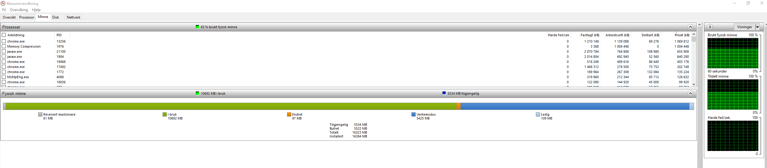

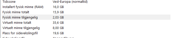

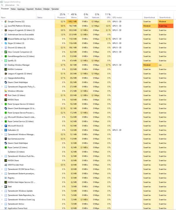

HenrikHe Skrevet 20. mars 2021 Skrevet 20. mars 2021 (endret) Hei! Har en 2 år gammel pc med rtx 2070, 16gb ram, i5 9600k med mer. Har i det siste slitt VELDIG med minne, uten at jeg har gjort det før. Sliter spesielt med minne når jeg skal spille warzone/cold war. Det står at jeg har installert 16gb minne, men på minne tilgjengelig varierer det mellom 2gb og 8gb. Som vist i bildene så har jeg bare league of legends åpent (Spiller ikke, bare har client åpen) også bruker jeg allerede nesten 50% minne. Når jeg har warzone åpent bruker jeg 90-100%, også lukker warzone seg flere ganger pga for lite minne. Denne pcen burde lett dra warzone uten problemer, så jeg lurer derfor på om noen har noen tips til hva jeg kan gjøre? Tusen takk for all hjelp! Endret 20. mars 2021 av HenrikHe

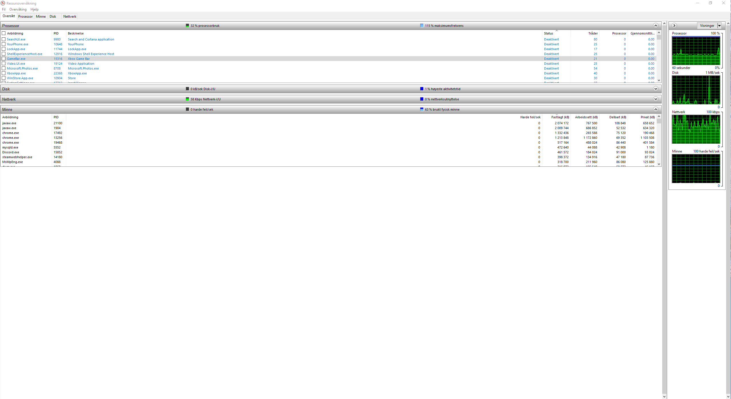

Radford Skrevet 21. mars 2021 Skrevet 21. mars 2021 Hvis du går inn på "ressursovervåking" og ser på minne-fliken, hvordan ser det ut der?
HenrikHe Skrevet 21. mars 2021 Forfatter Skrevet 21. mars 2021 Thor. skrev (1 time siden): I oppgavebehandling så kan du bytte til oppstart, her kan du høyreklikke på alt du ikke trenger skal starte sammen med datamaskinen. Jeg har ikke mange programmer som starter. Radford skrev (1 time siden): Hvis du går inn på "ressursovervåking" og ser på minne-fliken, hvordan ser det ut der? Jeg la med bilde nå! Jeg har egentlig ikke merket at jeg har slitt med minne før, og ville jo trodd at 16gb skulle holde unna det meste. Da må jeg nok sikkert bare kjøpe 32gb....
Radford Skrevet 21. mars 2021 Skrevet 21. mars 2021 HenrikHe skrev (1 minutt siden): Jeg har ikke mange programmer som starter. Jeg la med bilde nå! Jeg har egentlig ikke merket at jeg har slitt med minne før, og ville jo trodd at 16gb skulle holde unna det meste. Da må jeg nok sikkert bare kjøpe 32gb.... Klikk på fanen "Minne".
HenrikHe Skrevet 21. mars 2021 Forfatter Skrevet 21. mars 2021 Radford skrev (Akkurat nå): Klikk på fanen "Minne".

Radford Skrevet 21. mars 2021 Skrevet 21. mars 2021 (endret) HenrikHe skrev (4 minutter siden): Kan se ut som du trenger mer minne, ja, du har ett eller flere aktive programmer som bruker en del. Klarer ikke helt å se hva det skulle være ut ifra den oversikten du la ved i førsteposten... Om du sjekker minnebruken rett etter en omstart, hvordan ser det ut? Endret 21. mars 2021 av Radford
HenrikHe Skrevet 21. mars 2021 Forfatter Skrevet 21. mars 2021 Undified skrev (2 minutter siden): Spill som lukker seg med 16gb minne? Det høres ikke normalt ut. Her det noe muffens. Det syntes jeg også. Når jeg har lukket alt, så hender det fortsatt at Cold war ikke vil kjøre. Radford skrev (2 minutter siden): Kan se ut som du trenger mer minne, ja, du har ett eller flere aktive programmer som bruker en del. Klarer ikke helt å se hva det skulle være ut ifra den oversikten du la ved i førsteposten... Dette er program jeg har oppe nå, kan lukke de. Har spilt flere spill uten problemer før + at jeg kan tabbe inn ut som jeg ønsker. Er det noe mer jeg kan sende bilde av som kan hjelpe?
sveibuen Skrevet 21. mars 2021 Skrevet 21. mars 2021 Ser på første post, bilde der, så bruker jo Chrome helt hinsidis mye. Prøvd å lukke chrome før du starter spillet å sitt? Samt Javaen bruker også en del.
Radford Skrevet 21. mars 2021 Skrevet 21. mars 2021 HenrikHe skrev (Akkurat nå): Det syntes jeg også. Når jeg har lukket alt, så hender det fortsatt at Cold war ikke vil kjøre. Dette er program jeg har oppe nå, kan lukke de. Har spilt flere spill uten problemer før + at jeg kan tabbe inn ut som jeg ønsker. Er det noe mer jeg kan sende bilde av som kan hjelpe? Det er mulig du har et program med en såkalt "memory leak" som gjør at programmet fortsetter så bruke RAM selv når det ikke trenger det. Om du ikke allerede har gjort det så anbefaler jeg deg å oppdatere alle programmene du bruker daglig inkl. de som starter automatisk ved oppstart. Som allerede nevnt så pleier Chrome og bruke en del minne, men jeg får det ikke til å gå opp at du skal bruke 10 GB med minne om jeg tar utgangspunkt i det bildet du la ved fra oppgavebehandling i førstepost. Har det skjedd noen endringer der om du sorterer etter mest minne brukt?

HenrikHe Skrevet 21. mars 2021 Forfatter Skrevet 21. mars 2021 Radford skrev (1 minutt siden): Det er mulig du har et program med en såkalt "memory leak" som gjør at programmet fortsetter så bruke RAM selv når det ikke trenger det. Om du ikke allerede har gjort det så anbefaler jeg deg å oppdatere alle programmene du bruker daglig inkl. de som starter automatisk ved oppstart. Som allerede nevnt så pleier Chrome og bruke en del minne, men jeg får det ikke til å gå opp at du skal bruke 10 GB med minne om jeg tar utgangspunkt i det bildet du la ved fra oppgavebehandling i førstepost. Har det skjedd noen endringer der om du sorterer etter mest minne brukt? Når jeg sorterer så bruker java 4GB, google chrome rett under 4GB og mysqld eller noe bruker ca 500. Annet enn det er det ikke noe som skal bruke minne. sveibuen skrev (8 minutter siden): Ser på første post, bilde der, så bruker jo Chrome helt hinsidis mye. Prøvd å lukke chrome før du starter spillet å sitt? Samt Javaen bruker også en del. Ja, har prøvd det. Det hender det samme skjer, men er kjedelig å måtte lukke alt av andre programmer for å spille et vanlig spill på medium grafikk. Spør du meg i hvert fall! Mumriken skrev (4 minutter siden): Format c:\ 😉 Skjønner ikke helt hva du mener med det, beklager
