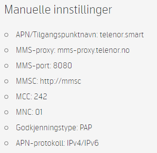

Eg har kjøpt meg "ny" mobil frå Tyskland, og den verkar heilt strøken og funkar fint, utanom at eg ikkje greier motta/sende MMS. Det er jo litt brysomt, i og med at dei fleste SMS-ar blir å rekne som MMS-ar for tida, med desse emojiane.
Uansett: Eg har aktivert mobildata og roaming. Måtte setje det opp APN (Tilgangspunktnavn) manuelt. Dette ihht. Telenor sine sider:
Mobildata verkar OK, men ingen MMS-funksjonar 😕

Prøvde å slette innstillingane for APN, og sette opp på ny med berre APN-namn "smart.telenor" og starta på ny. Det blei lagt inn eit par nye innstillingar (MCC/MNC/APN-protokoll ved roaming), og mobildata verkar greitt, men null MMS 😕
Det blei ikkje sett inn innstilling for MMSC/MMS-proxy/MMS-port...

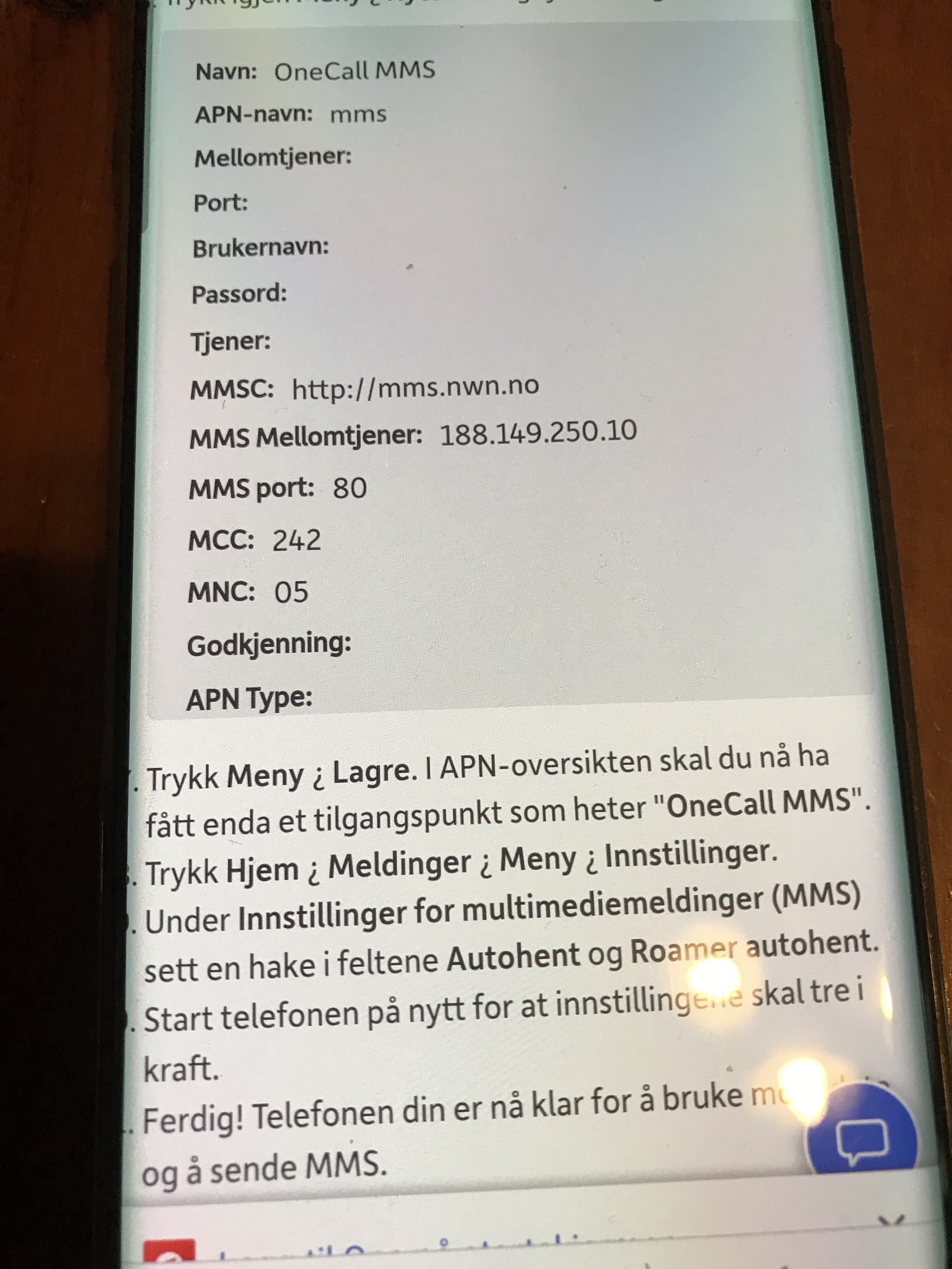

Jeg forsøkte selv på min nyeste Sharp telefon fra Docomo og opplever at det ikke er så lett. Gikk inn på websidene til OneCall som jeg bruker for å finne apn og mms innstillinger.
Må ha en apn for mobildata og en til for mms. Det står også at man skal gå inn i innstillingene til meldingsappen for å tillate multimediameldinger samt slå på noe roaminggreier der, men min meldingerapp har ikke noe innstillinger for multimediameldinger. Sannsynligvis fordi ingen bruker det i Japan. Så man må muligens laste ned en annen melding app?
jeg får emojis i smsene, men de ser veldig annerledes ut enn på andre telefoner, så jeg begynner å tro at Japanske telefoner rett og slett ikke er interessert i mms. Japanerne brukte e-mail på telefonene sine mange år før oss her i Europa. Vi brukte mms, mens de brukte e-mail istedet.

Sharpings skrev (På 22.2.2021 den 11.32):
...min meldingerapp har ikke noe innstillinger for multimediameldinger.
Ikkje min heller. Og separate APN-innstillingar verkar heller ikkje.
