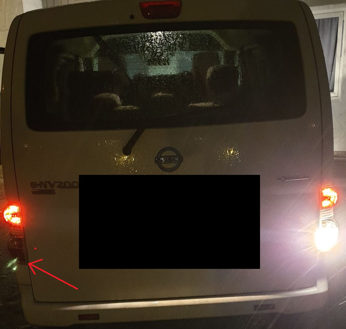

Skal dette lyse?
Dumt spørsmål helt sikkert.
Men men ...
Har tatt et bilde bak når bilen er i ryggemodus (Bilde 10). Skal lyset nede på venstre siden også lyse da?

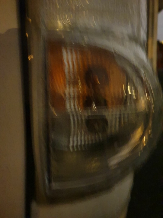

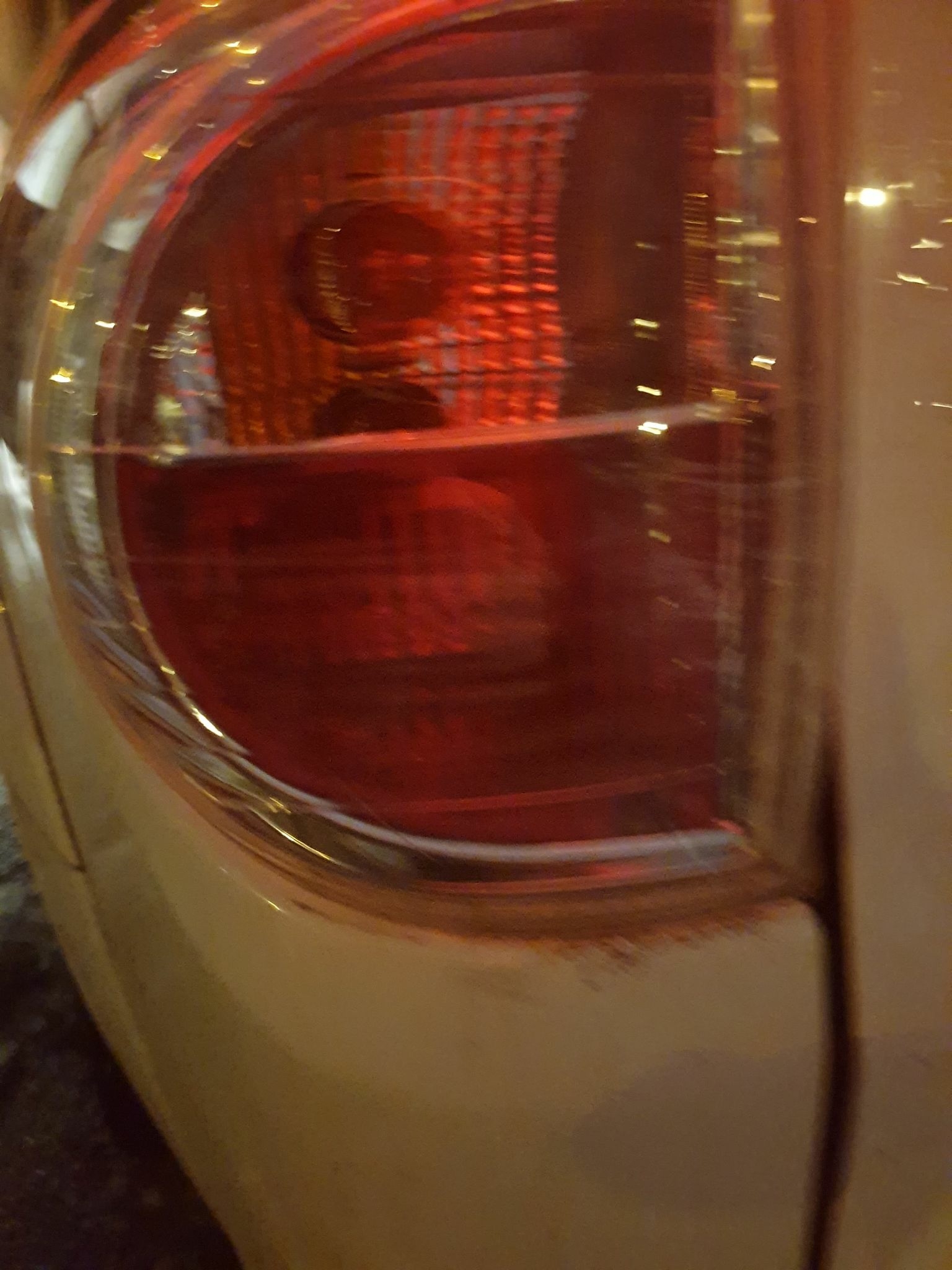

Jeg ser at venstre og høyre baklykt er forskjellige på nedsiden. Høyre (Bilde 12) er blank, mens venstre (bilde 11) er rød.
Jeg måler 4v i denne nede til venstre og finner ikke ut hvordan/når denne skal lyse. Har selvfølgelig også sjekket pæren.
Takker for hjelp.
Ser ut som det samme som Subaruen vi har - ryggelys på høyre side; tåkelys på venstre.
Aldeles tåpelig design spør du meg. Man vil jo gjerne se hvor man rygger også - ikke alltid man rygger i dagslys. Glad for at jeg har 2 ryggelys på min VW Caddy.

De fleste bilene leveres med elendig ryggelys
Akkurat som om de er laget for at man kun skal rygge i dagslys
Faktisk aldri sjekket hvor mange ryggelys jeg har, men jeg berger.
