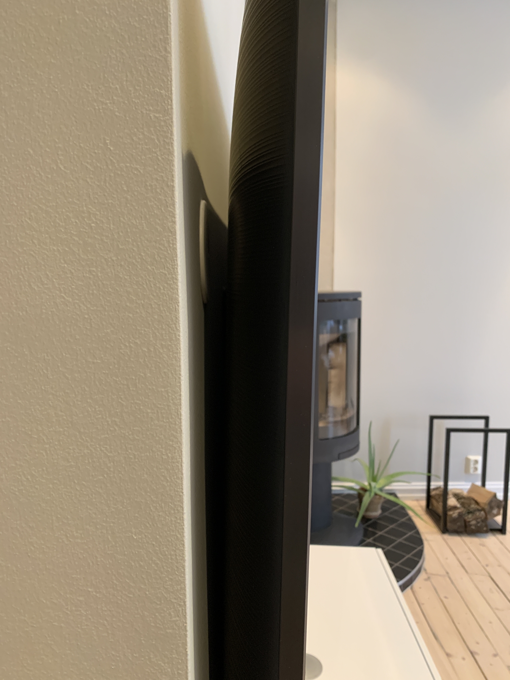

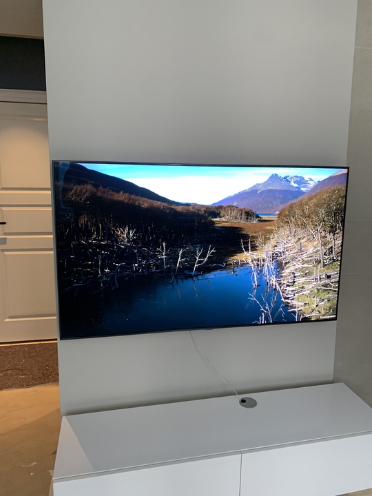

Marcuzani Skrevet 17. februar 2021 Skrevet 17. februar 2021 Monterte min Q85R 65" med no gap wall mount i går. Skrudde rett gjennom gips og i panelet på baksiden. Sitter som støpt. TV sitter klistret til veggen. Tror ikke du får den tettere. Hadde vanlig VESA veggfeste før, og da stakk TV betydelig lenger ut fra vegg.

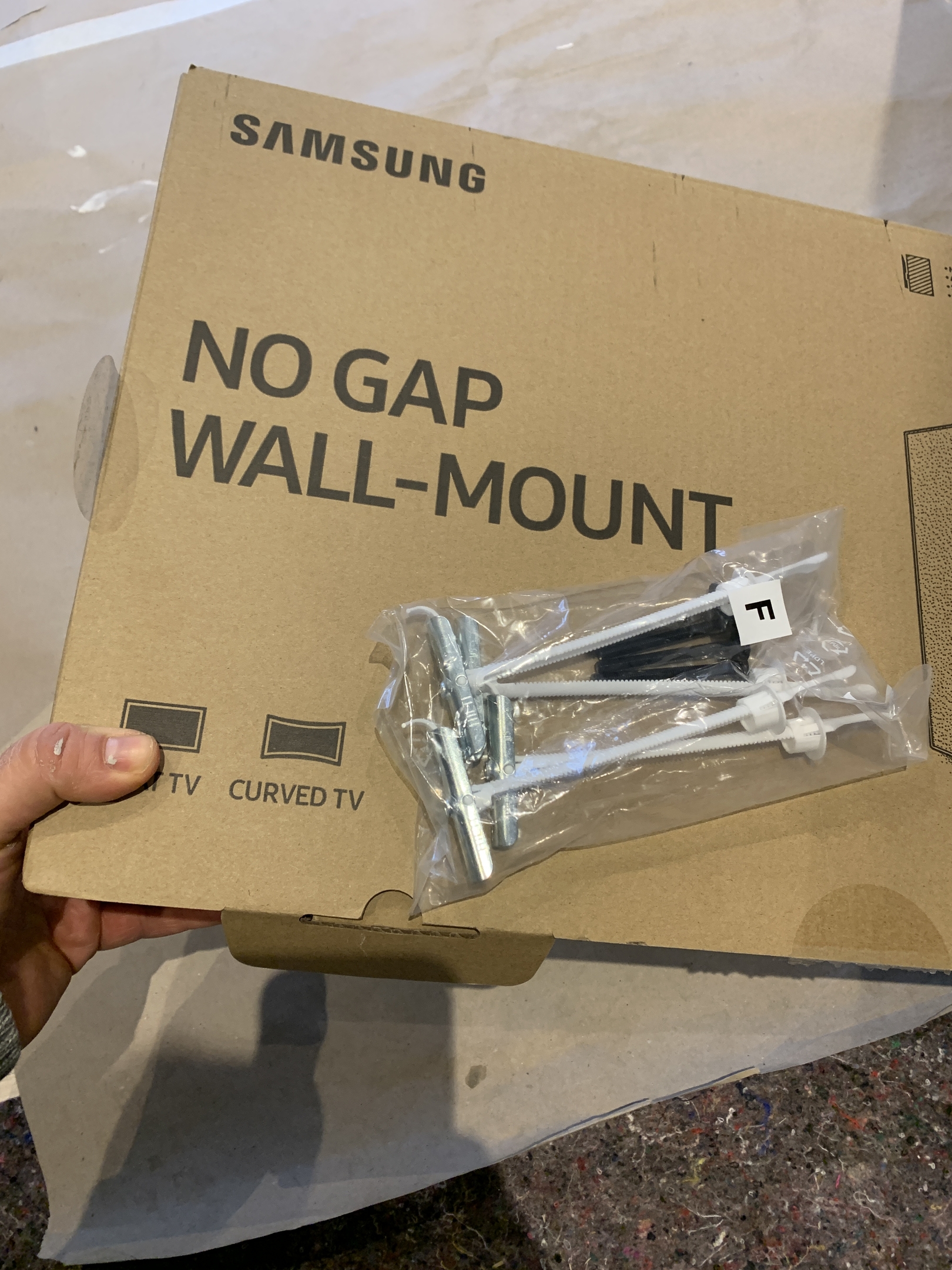

Marcuzani Skrevet 17. februar 2021 Skrevet 17. februar 2021 MrMidget skrev (2 minutter siden): Har du eksakt link på den du kjøpte ? WMN-M14EA/XC (2017-2018) Det medfulgte noen solide gipsanker som visstnok skal holde mer enn nok, om du ikke fester i stålstender, men jeg stoler aldri 100% på bare gips. 1
