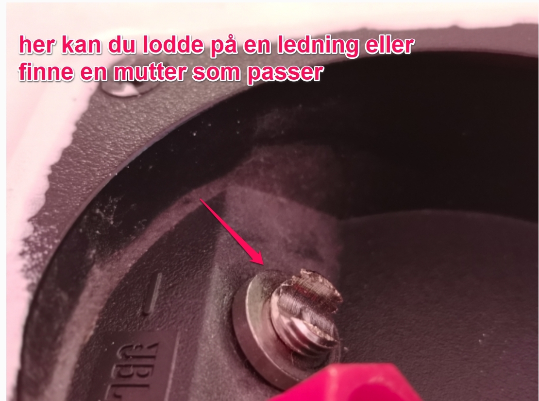

Høytalerplugger til JBL
xrays skrev (3 timer siden):
Den knekte pluggen kastet jeg og da sikter jeg til selve pluggen som man putter i høytaleren, se bilde, så jeg trenger en slik også.

Mato skrev (2 timer siden):
-_-
Og du kan feks legge høytalerledning mellom mutteren og skruen...
Best å bruke alimimiumsmutter. Siden det leder lydsignal og kontakt bedre enn stål. Tror Biltema har det. Masse på nett også.

Angående forslaget om å lodde på den avbrekte terminalen: det går ikke. Det er mye gods å varme opp. Blir umulig med en normal loddebolt, og bruker man en kraftigere blir platen ødelagt.
Men en mutter kan være mulig. Hvis det er standard gjenger, da.

Nå er jo alle disse knekket så det blir nok det du nevnte tidligere i innlegget, takker for hjelp 🙂
