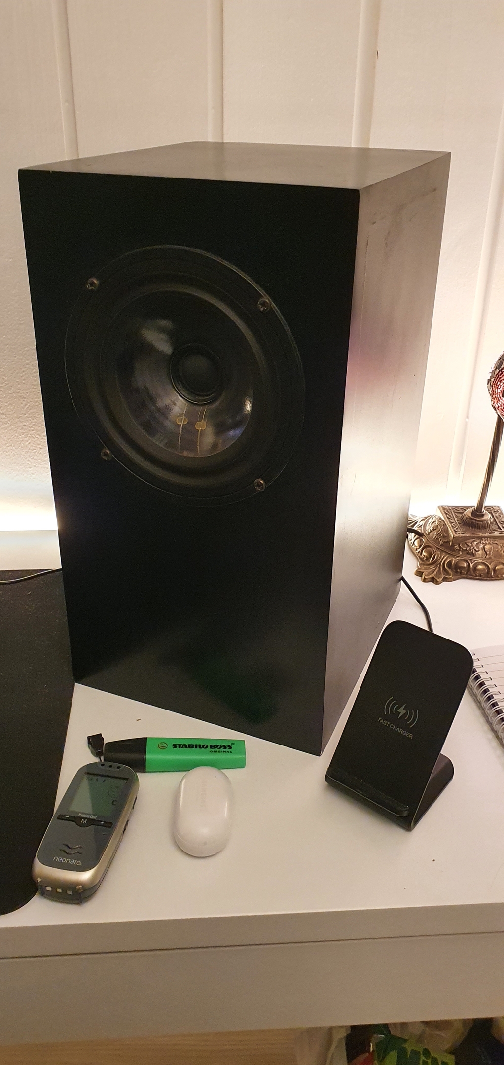

2. Bygge om noen gamle Seas Coax - høyttalere jeg bygde for 25 år siden med Hypex plateamper, evt. kjøre aktiv deling på de med MiniDSP og koble på et par gamle NAD 216 for å drive de
3. Gå full bananas med MiniDSP enten med alt 1 eller 2 for å også integrere en sub eller to
Mens jeg er i tenkeboksen, har jeg dratt frem de gamle Seas-høyttalerne og stappet ullsokker i bassportene for å få de mer plasseringsvennlige. Romkorrigering med en rusten Pioneer hjemmekino-receiver og EQ med Equalizer APO. Lyden ble faktisk ikke så ille nå.

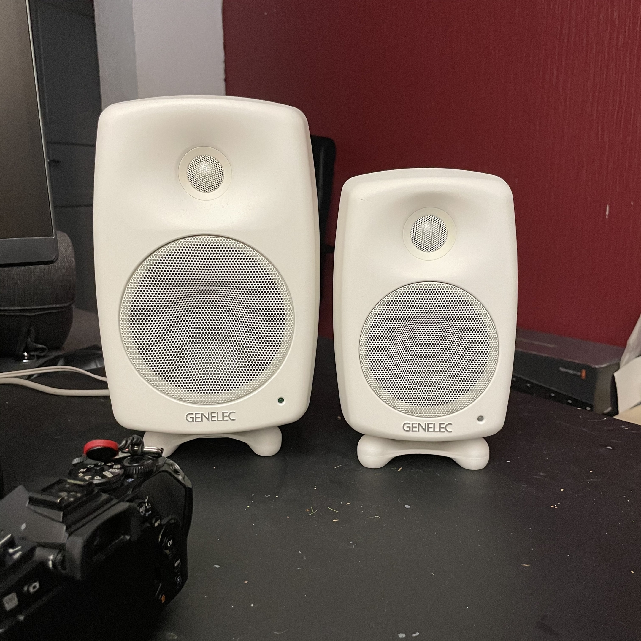

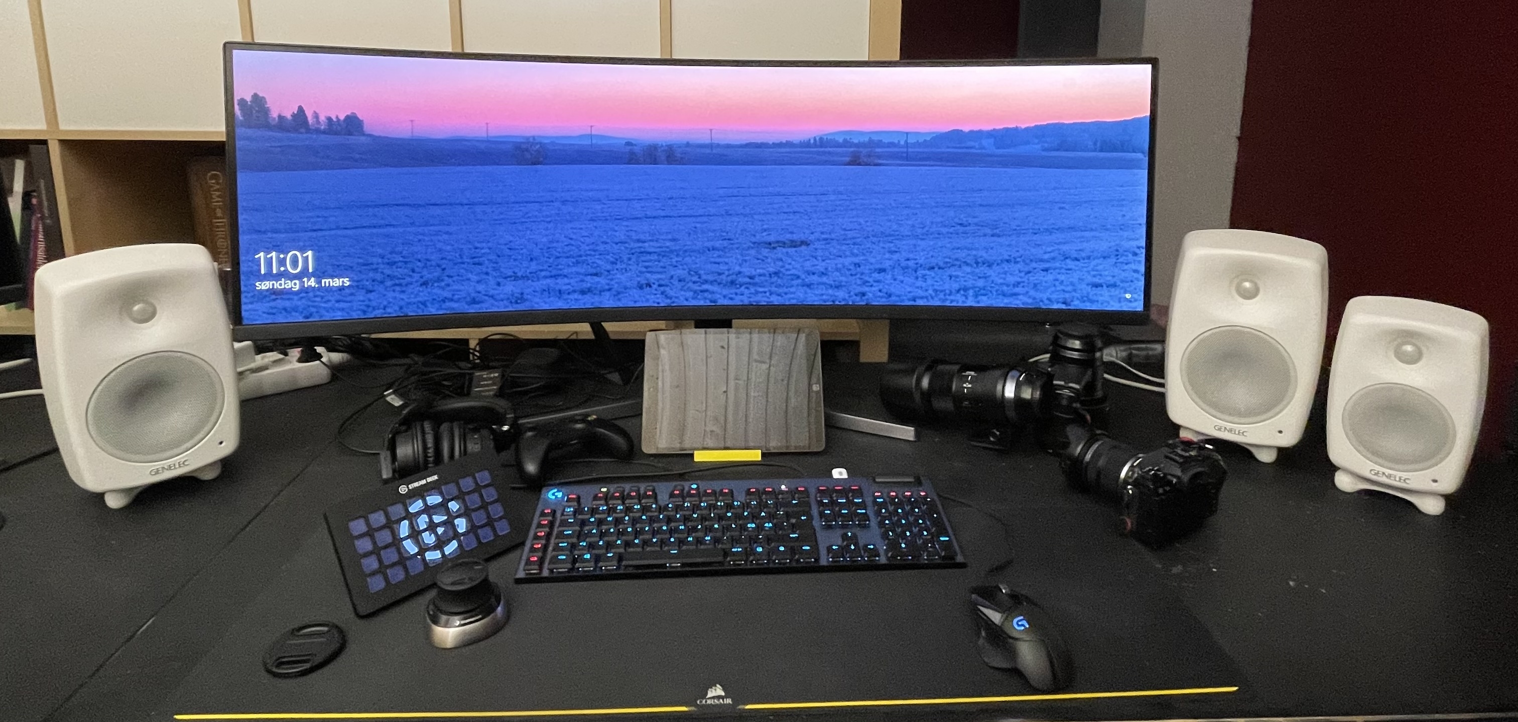

Jeg får finne litt tid til å rydde så jeg kan ta bilde av G Two og 4030 (så godt som lik G Three, bare annen kobling) ved siden av skjermen min.
Endret av OlaHaldor
Her er 4030 og G Two side om side, ved 49" ultrawide skjerm. Digger lyden av 4030 altså!
Det som skiller 4030 fra G Two er koplingen. 40xx bruker phoenix, mens G One og G Two har RCA, G Three og opp til G Five har RCA og XLR.

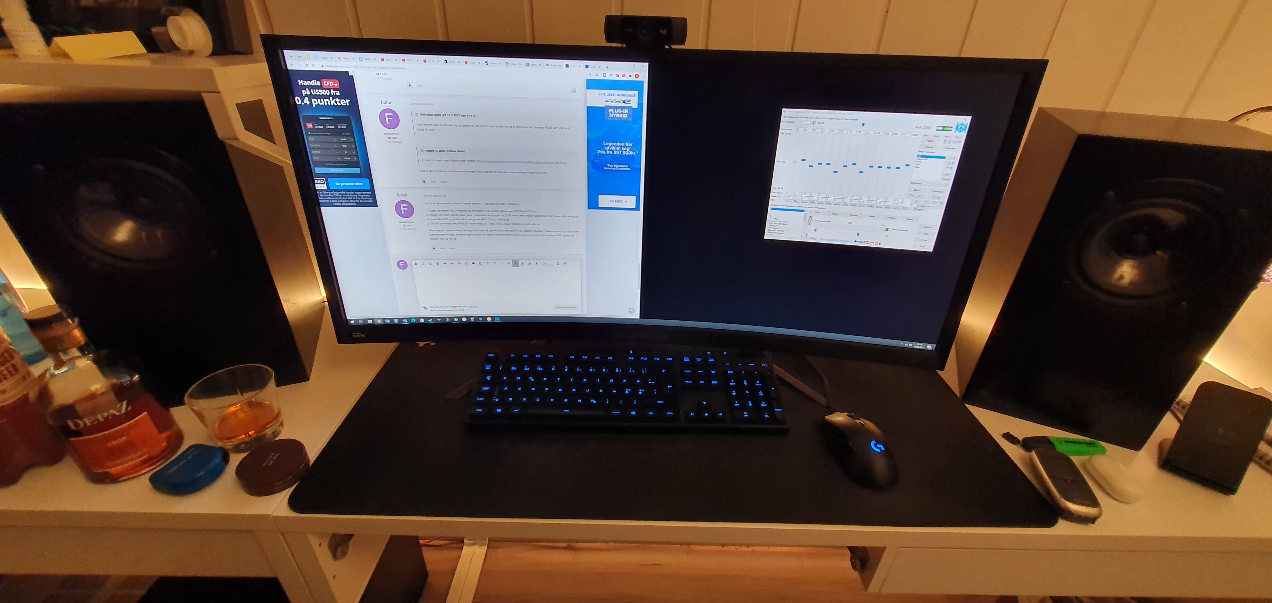

En vakker dag som fruen ikke er hjemme skal jeg finne litt tid til å rive ned vegghyller og få inn en større pult. Akkurat nå er 35" ultrawide på grensa av hva som funker. Sikler litt på LG 48" CX. En av utfordringene er lydbildet når man sitter fremoverlent mot en så bred skjerm. Funker det greit med så bredt hos deg?
Hva med høyden på høyttalerne vs ørehøyde? Vurdert å sette Genelecene på stativer? Det fine med selvbyggen her er coax og at elementet allerede er i ørehøyde. Ulempen med coax er litt diffraksjon, forvrenging.
Kjører du noen preamp på dette?
Jeg merker vi spriker litt i behov og krav. Jeg har ikke noe problem med at høyttalerne står så spredt. Senter høres ut som det er i senter. Stereobildet er nydelig, romslig.
Jeg har ikke vurdert stativ - enda - mye fordi jeg ikke har landa helt på hvor jeg skal ha bordet, eller om jeg skal bytte. Noe som avgjør om jeg skal ha stativ på bordet eller gulvet. :)
Genelec-foten gjør at man kan tilte høyttaleren, og det hører jeg forskjell på.
