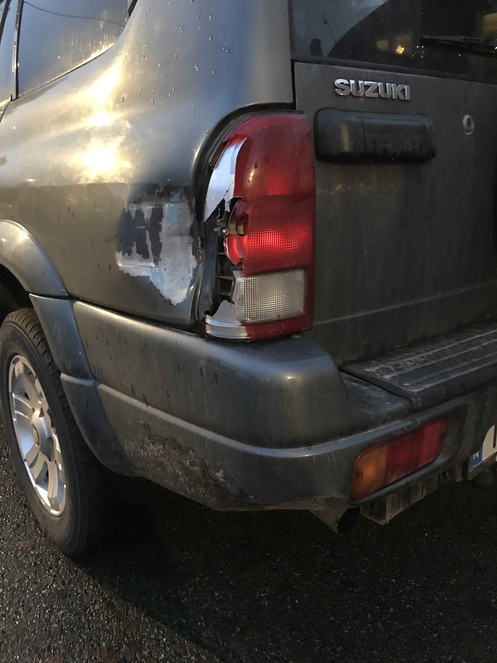

Hei alle.
Hva må gjøres her? Rette ut karosseriet, lakke og bytte lykt eller må det mer til? Noen tips til hvordan man kan gjøre dette billigst mulig? Det estetiske har ikke så mye å si da det er en billig bil. Dersom dette kan gjøres ved å rette ut karosseriet selv, og enkelt pusses og lakkes, gjør det ikke noe at det er en synlig skade.

Først se om du finner en billig baklykt på Finn (delebil) eller lokal bilopphugger/delelager. Du kan også sjekke eBay.
Selve bulken kan du (kanskje) klare å rette opp selv. Puss vekk lakkrester med fint våtslipepapir og vask godt med white spirit for å fjerne dritt, støv og lakk/voks-rester.
https://www.banggood.com/buy/dent-repair-tool/0-0-0-1-4-60-0-price-0-0_p-1.html
Et "dent repair kit" bestående av sugekopp o.l. er en billig og effektig måte å rette på bulker på.
Jeg har god erfaring med Banggood. Moms blir lagt til automatisk i ordren. De sender både fra UK, Tsjekkia og Hong Kong. Leveringstiden varierer veldig. Så husk å sjekk "estimert leveringstid" (min erfaring er at pakken kommer før oppgitt dato). Du kan også søke på "dent repair tool" på eBay.
Du får slike sugekopp-kits til alt fra 100 kr,- til 400 kr,- med alt du trenger. Jeg hadde kanskje godt for en pakke der du får godt med tilbehør. Heller du varmt vann på lakken før behandling, er bulkene rette å rette opp.
Så er det bare å suge, dra, slå og rette på det du kan. Når du er passe fornøyd, kan du maskere inn "flekken" og spraye med lakk. Du finner fargekode på lakken i bildøra. Pass på at det er helt rent før du sprayer. Klarlakk på topp og gjerne litt voks på topp der igjen. Du vil nok se at det buler ut rust fra bulken etter kort tid.. med mindre du også bruker noe rust-greier før du lakker med spray.
Klem på den nye baklykta. For å unngå kondens/vann inn der pæra ligger hadde jeg kanskje vurdert et tynt lag med limpistol eller noe annet kreativt rundt. Da må du frem med varmepistol eller hårføner hvis du skal bytte pære. Men er det en gammel herje-bil... så drit på. Hehe. 😜
Bulk dent kit: 250
Ny lykt: 500-1000?
Lakk spray: 2 x 100
Tape, sandpapir og white spirit: 100
Du får til dette for 1000 til 1500 kr,- Men så estetisk fint blir det ikke.

Ny lykt, slag med hammer på innsiden, lakk på boks fra biltema.
Trenger ikke gjøre det værre om utsende ikke betyr noe.
Brukt lykt fra finndel.no (norske bilopphuggere sin database).
Fordelen med ein slik skade er at når du tek ut baklykta så kjem du greit til for å kunne slå ut bulken frå baksida.
Om du ikkje bryr deg om korleis resultatet blir sjåandes ut så vil det einaste du treng å gjere med bulken være å rette den ut såpass at du får fysisk plass til å sette inn ny baklykt, deretter lakke over for å hindre rust.

Det er og en mulighet, men ikke sikkert en ny lykt er så dyr. Bytta nylig begge baklyktene på en bil og de kosta vel bare 300kr stk eller nå. Er jo bare plastikk.
