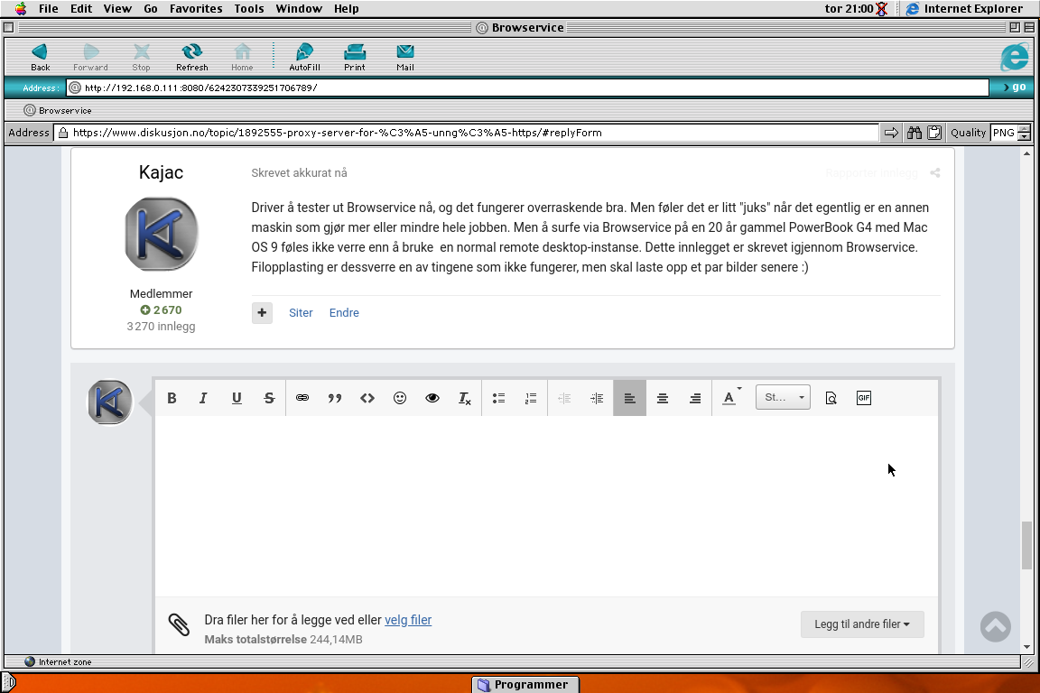

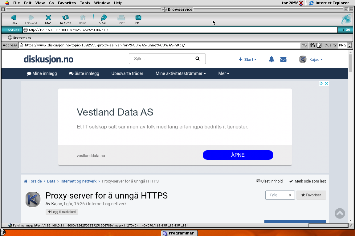

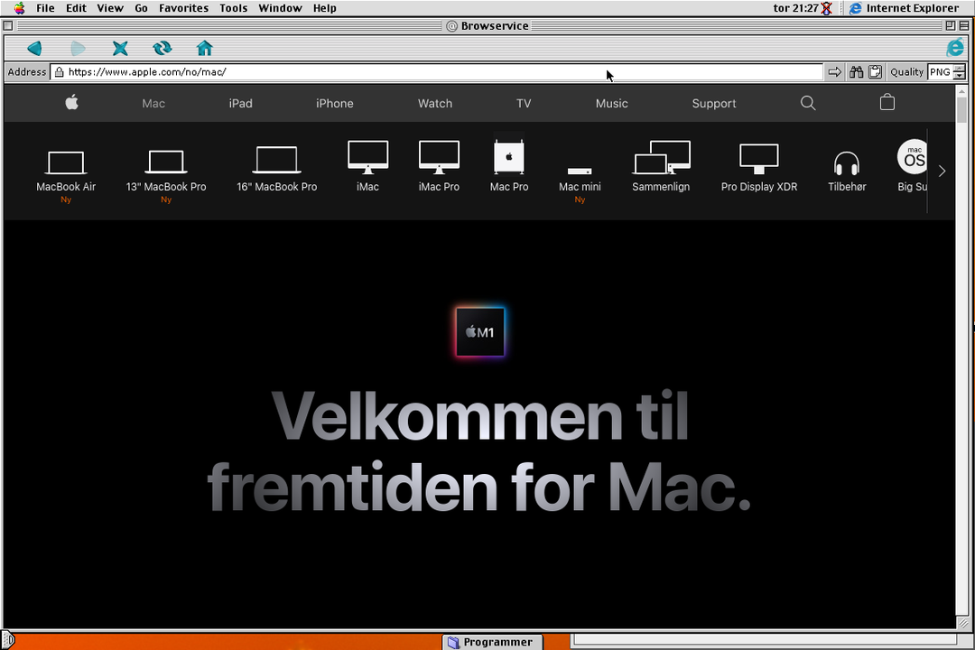

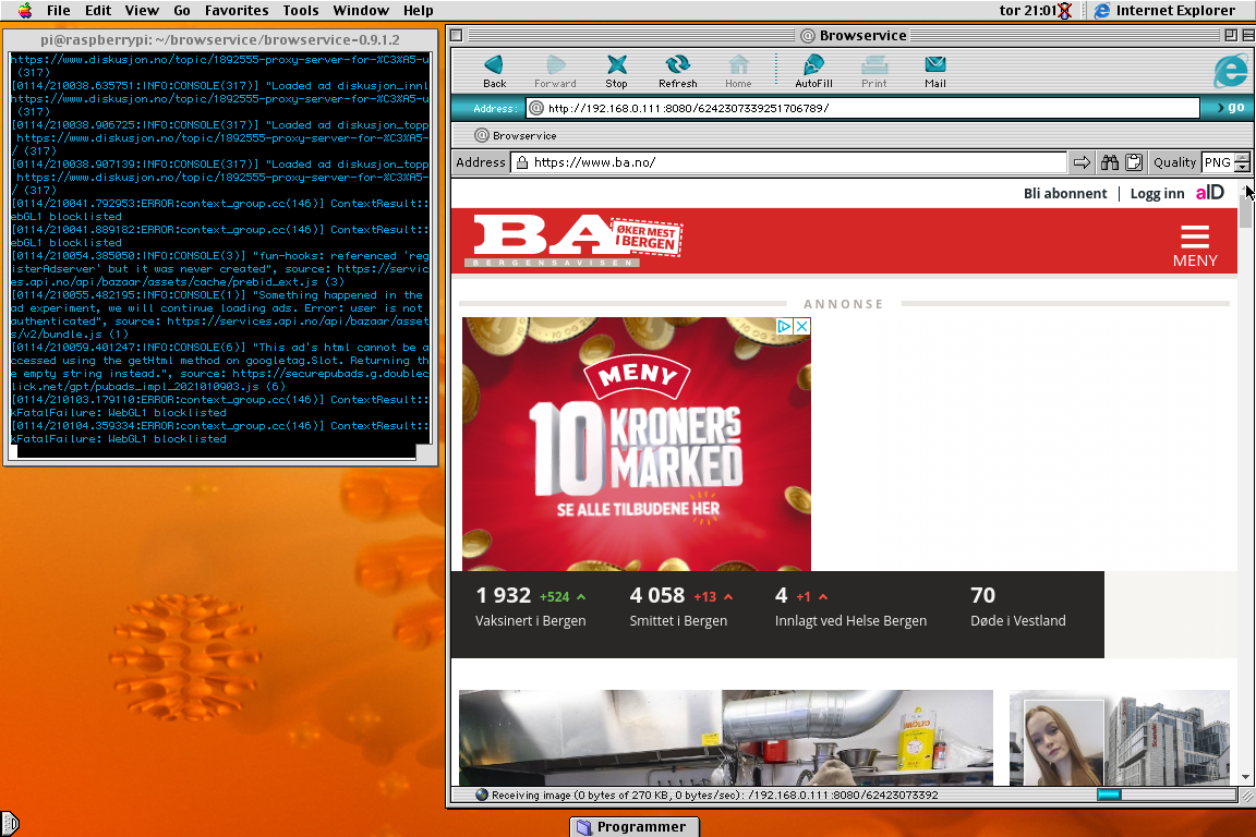

Kajac Skrevet 14. januar 2021 Forfatter Skrevet 14. januar 2021 Driver å tester ut Browservice nå, og det fungerer overraskende bra. Men føler det er litt "juks" når det egentlig er en annen maskin som gjør mer eller mindre hele jobben. Men å surfe via Browservice på en 20 år gammel PowerBook G4 med Mac OS 9 føles ikke verre enn å bruke en normal remote desktop-instanse. Dette innlegget er skrevet igjennom Browservice. Filopplasting er dessverre en av tingene som ikke fungerer, men skal laste opp et par bilder senere :)
