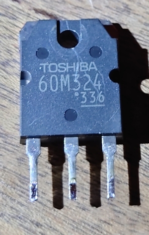

Erstatning for Toshiba 60M324. Helst i Norge eller Europa.
Trenger en sånn en til en defekt UPS men eneste jeg finner av Toshiba er fra Kina. Noen som vet om en pinnekompatibel erstatning? Eller butikker som selger samme?
Og bare for morro, her en en annen komponent som feilet en smule mer spektakulært:
For meg ser dette ut som en ganske standard mosfet når jeg leser datasheet. Den trenger i følge grafen 9V til gate for å yte maks. Jeg er ingen ekspert på og lese slike datasheets, men jeg tror det finnes mange transistorer som kan brukes til erstatning for denne.
Som jeg forstår er det ikke en vanlig MOSFET.

Jeg lurte på denne: https://www.elfadistrelec.no/en/igbt-2kv-60a-to-247-st-stgw30nc120hd/p/30170668?q=igbt&pos=2&origPos=2&origPageSize=50&track=true
Men ser at i databladet er den oppgitt til 30A, mot 60A i nettbutikken. Går ut i fra databladet er mest korrekt.

Søk opp transistoren du har bilde av på mouser.com og klikk på "find similiar". Så filtrerer du derfra. Ved å legge inn 600V og 60A i tillegg endte jeg med 7 treff.
Jeg vil anbefale deg å spørre på arduino sitt forum. Der har jeg fått MYE hjelp og der sitter det enkelte geeker som kan alt om transistorer. Spesielt en som heter "larryd" er helt rå.
Legg inn link til den du har og spør om dem kan anbefale en erstatning til deg. Det med komponenter er egentlig ganske komplekst, da det er uendelig mange erstatninger som kan fungerer helt fint. Det kommer ann på hvor "kresen" din spesifikke krets er også med tanke på valg av transistor.
Men det er nå vertfall en N-Channel IGBT transistor i vertfall.

Jeg tror det er viktigere hvilke egenskaper som er viktige. Var den montert til en kjøleribbe?
rs-online har et utvalg to-3p her:
https://no.rs-online.com/web/c/semiconductors/discrete-semiconductors/igbts/?pn=1&searchTerm=igbt+to-3p&sortBy=Maximum Continuous Collector Current&sortType=DESC
