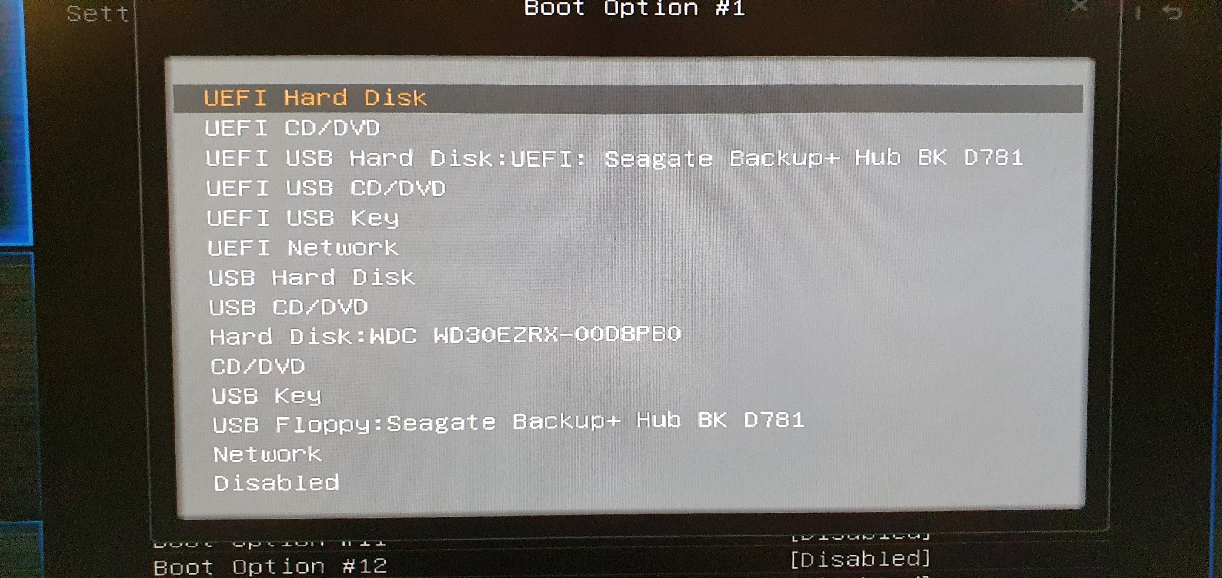

  2. Jeg kjøpte SSD-en for å erstatte den eksisterende SSD-ens rolle som systemdisk. Jeg har brukt et verktøy for å klone alt av innhold og innstillinger til den nye SSD-en, men jeg finner den ikke i BIOS under boot-alternativer. Disken er synlig og funksjonell ellers i Windows, under Disk Manager, Device Manager og Explorer. I BIOS kan jeg se to andre harddisker, men selvfølgelig ikke den nye SSD-en. Hvordan løser jeg dette problemet?
Edit: Har lagt ved bilde av boot-alternativene.

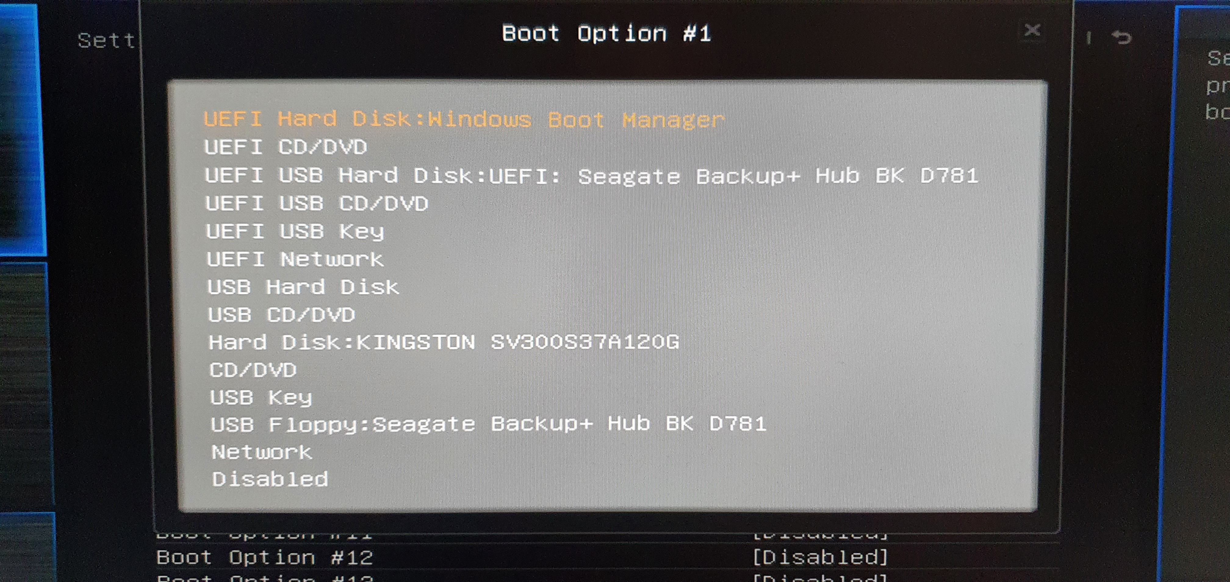

Edit 2: viser et bilde av hva boot-alternativene er hvis jeg trekker ut kontakten til dagens systemdisk (Kingston): da dukker en Western Digital-harddisk opp.

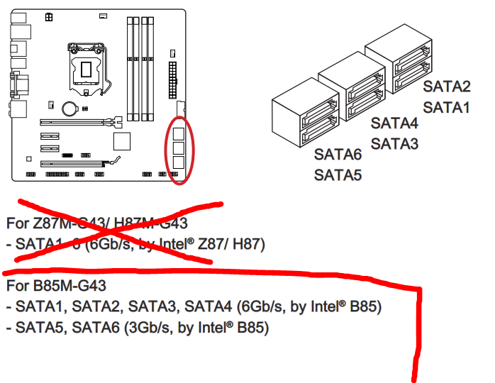

Når det gjelder å identifisere SATA3, så er situasjonen slik: MSI oppgir at hovedkortet kommer med 4 SATA3-porter og 2 SATA2-porter. Når jeg ser på hovedkortet, ser jeg 6 identiske porter, med navnene SATA1_2, SATA3_4 og SATA5_6, og alle står under teksten "SATA 6GB/S". Så hvilke av disse identiske portene er SATA3?
Men hovedproblemet er altså at hovedkortet ikke finner Samsung-SSD-en blant boot options. Er det noen som vet hva som er feil og hva som bør gjøres?
Rotknølene i MSI har vist slått sammen to forskjellige (nesten identiske) hovedkort på siden. Det er portene 5 og 6 som er de raskeste på ditt hovedkort:

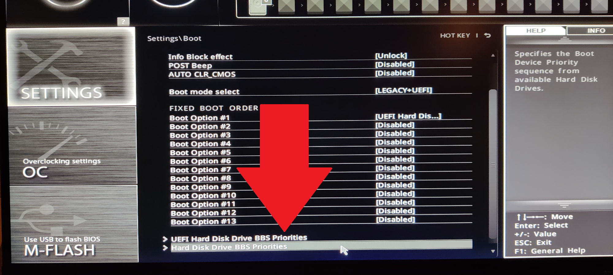

Inni menyvalgene for boot option så velger du hva du skal boote fra. Og rekkefølgen på harddiskene velger du lengre nede. Det finner du under boot option #1 .... #12.
Der så skal det stå HDD boot priorities og UEFI boot priorities. Se bilde av biosen min:
