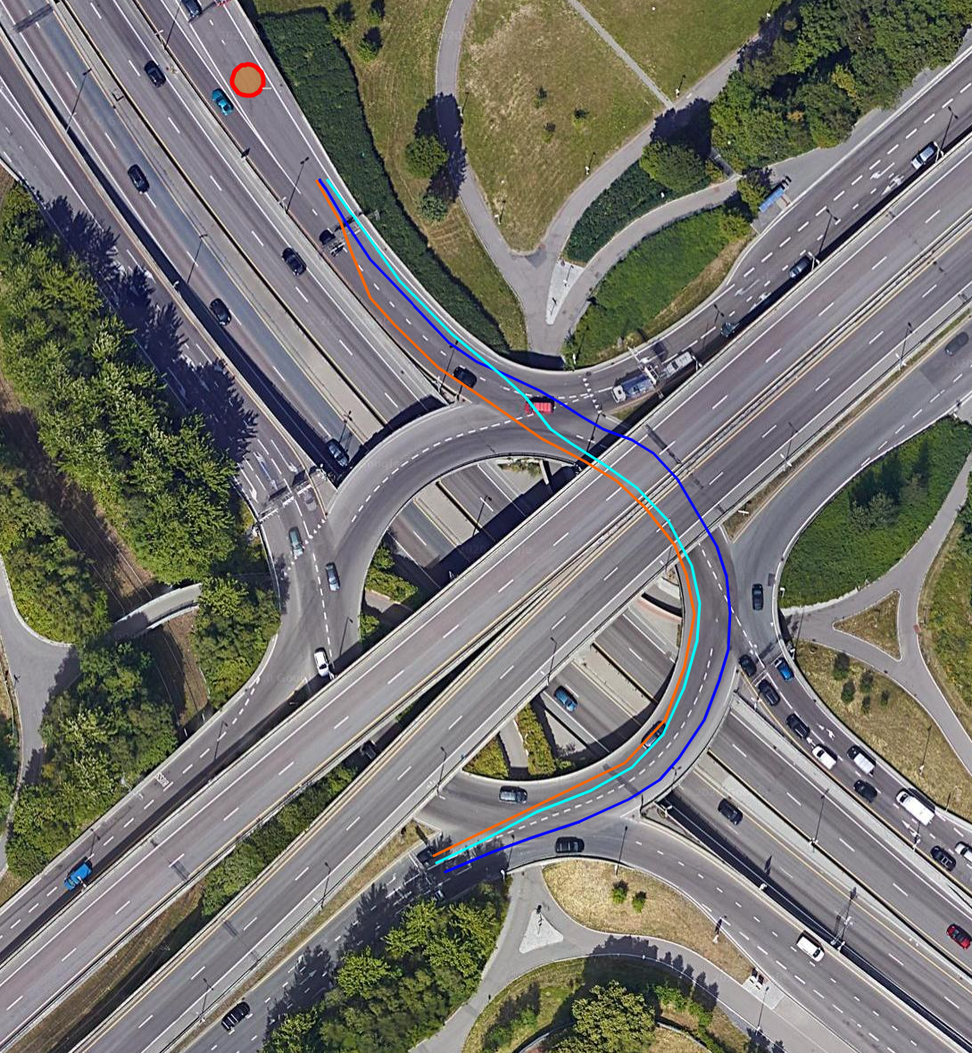

sindredl Skrevet 29. november 2020 Skrevet 29. november 2020 Hei! Lurer på en ting ifbm. rundkjøring med flere felter inn og ut. Spesifikt gjelder det sinsenkrysset i Oslo. Scenario: Man kommer sørfra (fra Carl Berner), ønsker å kjøre til venstre i rundkjøringen, men vil ikke videre på ring 3 mot Storo osv, men rett til høyre ("ned under brua"). Spørsmålet mitt er, hvor bør man ligge? Hovedregelen er jo at man skal ligge innerst i rundkjøringen når man skal til venstre eller helt rundt, bør man gjøre det i dette tilfellet også? Har tegnet litt på kartet for å illustrere hva jeg mener. Målet er den røde sirkelen. Den oransje ruten er min opprinelige tanke, men lurer på om det er mer hensiktsmessige med den lyse eller mørke blå?
The Avatar Skrevet 29. november 2020 Skrevet 29. november 2020 For best trafikkavvikling bør du følge oransje, då har du minst feltskifte inne i rundkøyringa og er minst til hinder for andre trafikantar. Om du berre tenker på kva som er enkelt for deg så vil den mørkeblå streken gi deg forkjørsrett etter at du har komt inn i rundkøyringa.
FranZe Skrevet 29. november 2020 Skrevet 29. november 2020 Den der er jo beryktet. Den skulle aldri vært laget slik. Totalt kaos.

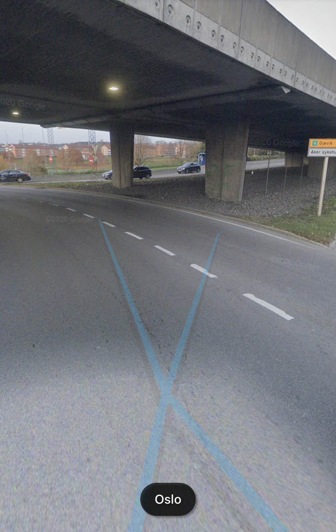

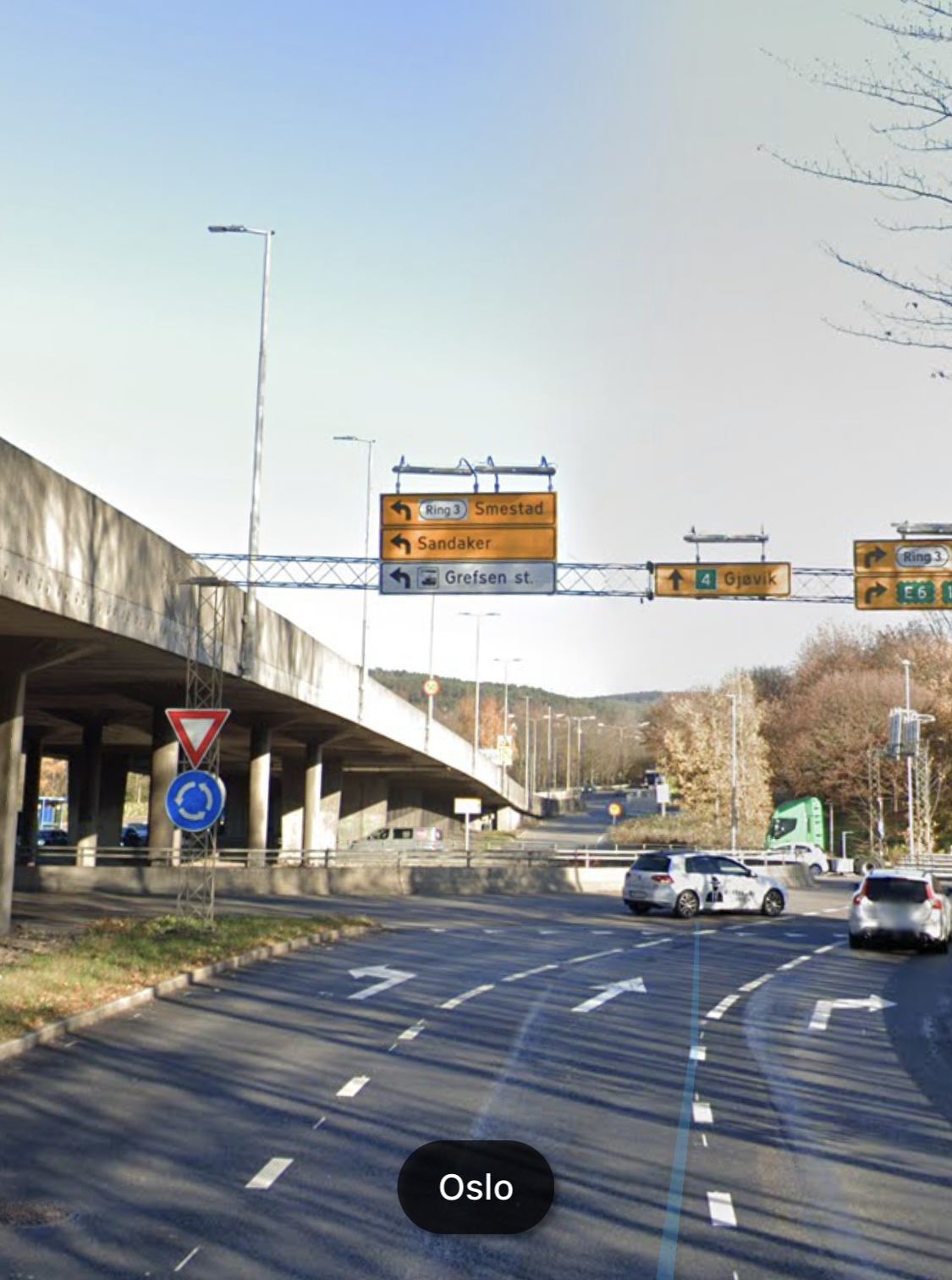

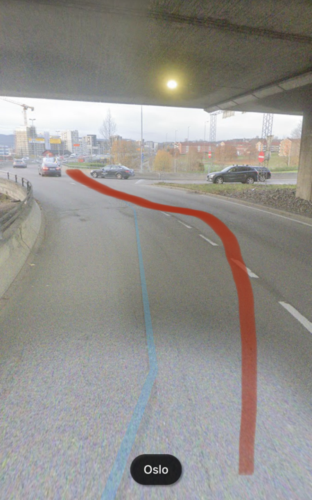

NoBo Skrevet 29. november 2020 Skrevet 29. november 2020 (endret) Følg skilting og oppmerking i veibanen. - Hold venstre felt, styr bilen mot høyre felt så fort du har passert avkjøringen mot Trondheimsveien og sett på blinklyset mot høyre. The Avatar skrev (7 minutter siden): Om du berre tenker på kva som er enkelt for deg så vil den mørkeblå streken gi deg forkjørsrett etter at du har komt inn i rundkøyringa. Blå ‘rute’ strider mot skilting og oppmerking. Alle bilder (c) Google. Endret 29. november 2020 av NoBo Lagt til (c) 1
sindredl Skrevet 29. november 2020 Forfatter Skrevet 29. november 2020 (endret) NoBo skrev (12 minutter siden): Følg skilting og oppmerking i veibanen. - Hold venstre felt, styr bilen mot høyre felt så fort du har passert avkjøringen mot Trondheimsveien og sett på blinklyset mot høyre. Blå ‘rute’ strider mot skilting og oppmerking. Alle bilder (c) Google. Tuse takk for flott forklaring! Så for å oppsummere: Ligg innerst til venstre i innkjøringen og i rundkjøringen, Skift til høyre felt etter avkjøring mot Trondheimsveien nordover, Blink høyre og kjør rett på i høyre felt ut av rundkjøringen. Slik ca: Korrekt? Endret 29. november 2020 av sindredl
John-B Skrevet 29. november 2020 Skrevet 29. november 2020 (endret) 13 minutes ago, NoBo said: Følg skilting og oppmerking i veibanen. Blå ‘rute’ strider mot skilting og oppmerking. Vil bare poengtere at skiltene og pilene i veien ikke er et påbud, så lenge feltlinjene er stiplet. Du har med andre ord fullt lov å ligge i midterste felt her og likevel kjøre til venstre. Det er strengt tatt det tryggeste for din del, siden det blir ett feltskifte mindre å tenke på. Men av hensyn til alle andre er det likevel mest hensiktsmessig å ligge i venstre felt, og foreta to feltbytter mot høyre for å komme ut i riktig felt. Husk at du naturligvis har vikeplikt ved begge feltbyttene (om en luring i høyre felt ved innkjøringen velger å kjøre mot venstre blir det altså din feil om du kjører i han når du skal ut av rundkjøringen). Endret 29. november 2020 av John-B

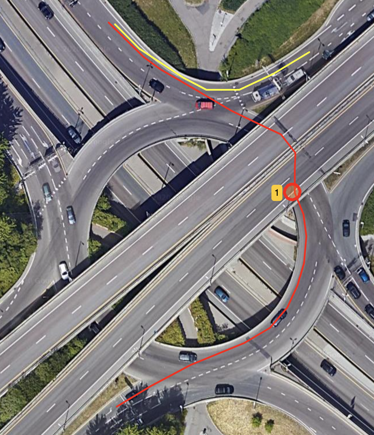

sindredl Skrevet 29. november 2020 Forfatter Skrevet 29. november 2020 John-B skrev (48 minutter siden): Vil bare poengtere at skiltene og pilene i veien ikke er et påbud, så lenge feltlinjene er stiplet. Du har med andre ord fullt lov å ligge i midterste felt her og likevel kjøre til venstre. Det er strengt tatt det tryggeste for din del, siden det blir ett feltskifte mindre å tenke på. Men av hensyn til alle andre er det likevel mest hensiktsmessig å ligge i venstre felt, og foreta to feltbytter mot høyre for å komme ut i riktig felt. Husk at du naturligvis har vikeplikt ved begge feltbyttene (om en luring i høyre felt ved innkjøringen velger å kjøre mot venstre blir det altså din feil om du kjører i han når du skal ut av rundkjøringen). Takk for svar:) Skjønner at du har vikeplikt når du skifter fra innerste til ytterste felt i rundkjøringen som på punkt 1 på bildet her, men hva mener du med at du har vikeplikt ved begge feltbyttene? Mener du man som rød har vikeplikt for gul her?
John-B Skrevet 30. november 2020 Skrevet 30. november 2020 (endret) 12 hours ago, sindredl said: Takk for svar:) Skjønner at du har vikeplikt når du skifter fra innerste til ytterste felt i rundkjøringen som på punkt 1 på bildet her, men hva mener du med at du har vikeplikt ved begge feltbyttene? Mener du man som rød har vikeplikt for gul her? Ja, første feltbytte har du markert på et fornuftig sted. Ved den røde bilen kjører du ut av rundkjøringen, men det du egentlig gjør er å bytte felt. Du har altså vikeplikt der også. Tror mange ikke er klar over at når en kjører ut av en rundkjøring bytter du egentlig felt, og har alltid vikeplikt for eventuelle biler som ligger til høyre for deg. Som regel skal det ikke være noen biler til høyre for deg, men det er mulig, spesielt om noen andre har kjørt feil. Du får likevel skylden, siden det er du som foretar feltbytte. I andre land har det vært eksempler på forsikringssvindel på dette - svindlere kjører bevisst i feil felt (høyre rundt hele rundkjøring), men det er den andre bilen som får skyld ved påkjørsel. Edit: ved en nærmere titt på bildet så har jo bil i gul linje vikeplikt, så i teorien så skal det ikke være mulig at noen kommer fra høyre der. Men du foretar uansett et feltskifte ved utkjøring av rundkjøring. Endret 30. november 2020 av John-B
